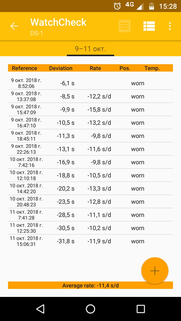

Сообщение от taipanblr Посмотреть сообщение
А я как будто сглазил свои часики) - пошли в минус ...за выходные в Пн было +4сек , потом во Вт -4, Ср -6, Чт -8 (после каждого замера выставлял в "0")... Продолжаю наблюдения, по мне лучше пусть спешат, чем отстают, но если будет синусоидальная зависимость - то в сумме на длинной дистанции сумма "неточностей хода" будет стремиться к нулю)
У меня предыдущий 2824 шел все время его не долгой эксплуатации в + пару тройку сек, ну понятно что в разных положениях то больше то меньше но я его на ребре на ночь и был минимальный +. И потом вдруг не с того не с чего он упал до -2 сек на боку.
А эти в один день с +2 на боку упали на сам сколько можешь видеть. И все так же в один день и так же в минус. Мистика. Ну или эшфорд))).

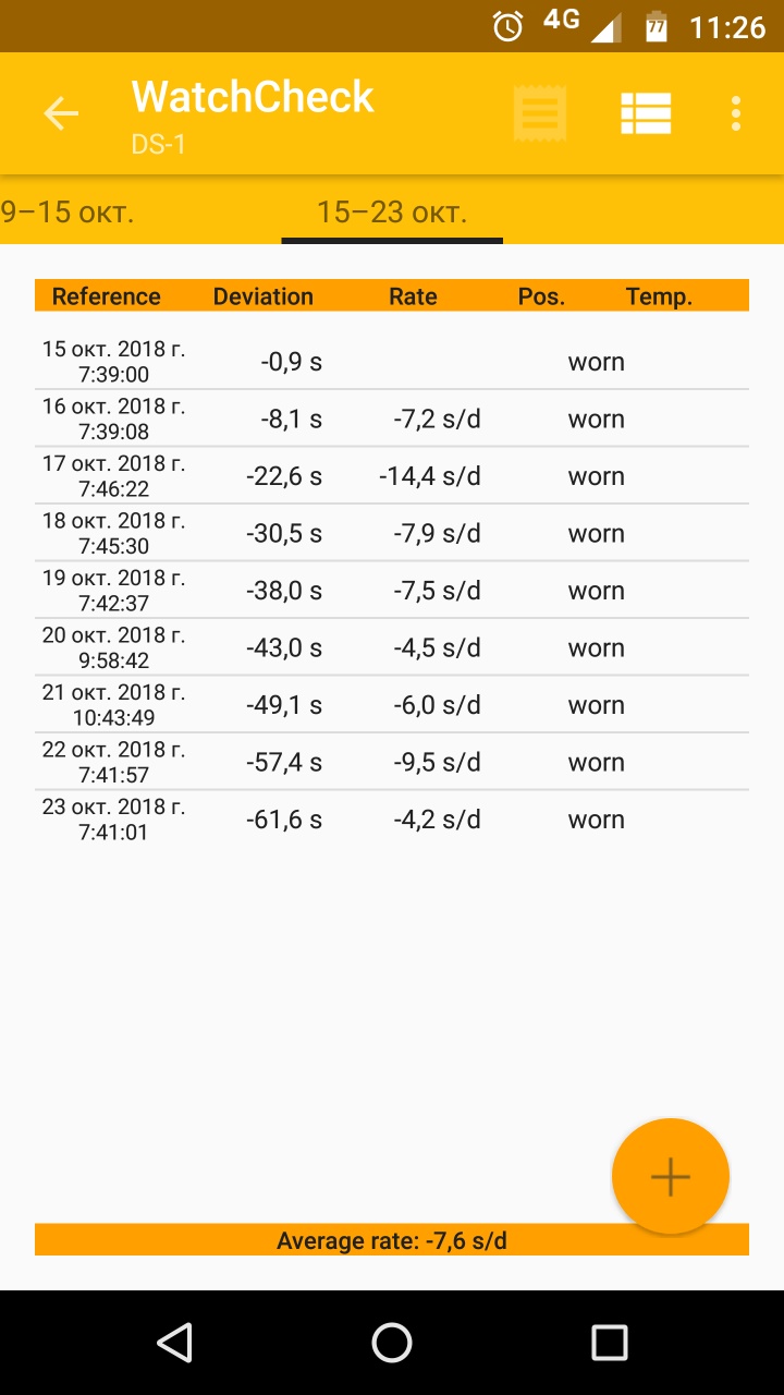

В итоге во так.
Но мне интересно, эти эксцентрики на балансе, в сервисе регулируют? Не ащет-сервисе, а авторизованном, штатно по мануалу на калибр. Или как на заводе нарезал робот так и жить? Вроде в допуске, но когда минус не совсем удобно.

Сообщение от evgeniy_k Посмотреть сообщение
Почитайте тут с 7-го поста http://forum.watch.ru/showthread.php?t=436655 , я как раз с таким попал.

Сообщение от andreyko76 Посмотреть сообщение
Я там и читал и писал. Без слез не взглянешь. Попал так попал). Но я не про самостоятельное вмешательство имел в виду. А про сервисное, есть ли официальный мануал для сервисов разрешающий им туда лезть, есть ли такая операция для нормовремени для сервиса - регулировка эксцентриков на балансе поверматик80?
Да я и имел ввиду то, о чем пишут знающие. Я так понял, регулируют на заводе раз и навсегда, а если нестабильность хода, то репассаж.
Вот и мне так показалось. Мол вскрытие покажет, и нефиг лезть. Думаю у СГ мы других калибров в массовом сегменте больше не увидим, туда же свиссматик.
На продажу 2428 будет, но уже от селлиты.

Кстати я решил свою проблему путём замены баланса с мостом с б/ушного меха, вторые сутки идут в ноль. Правда я проверяю по сайту точного времени https://time100.ru/
