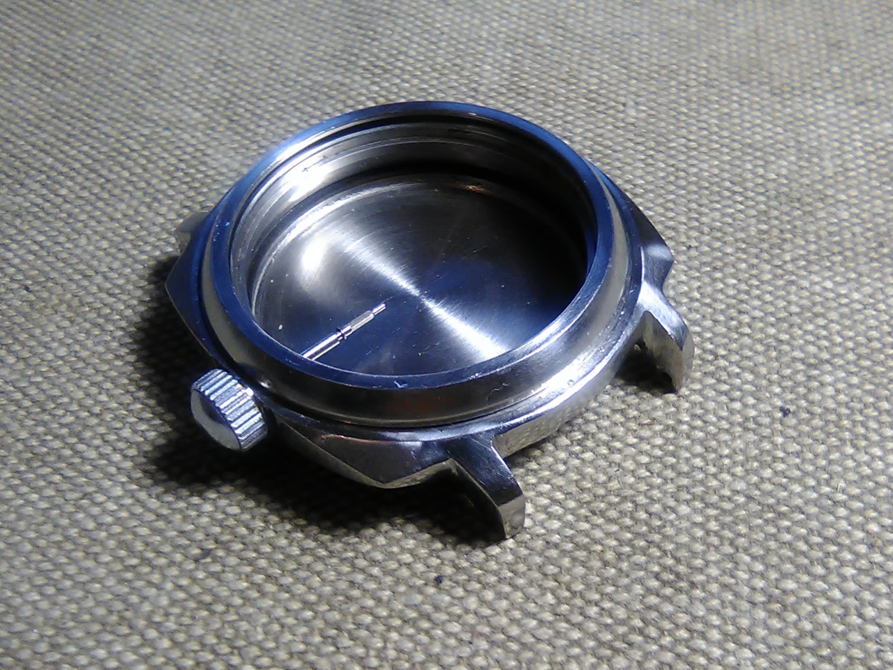

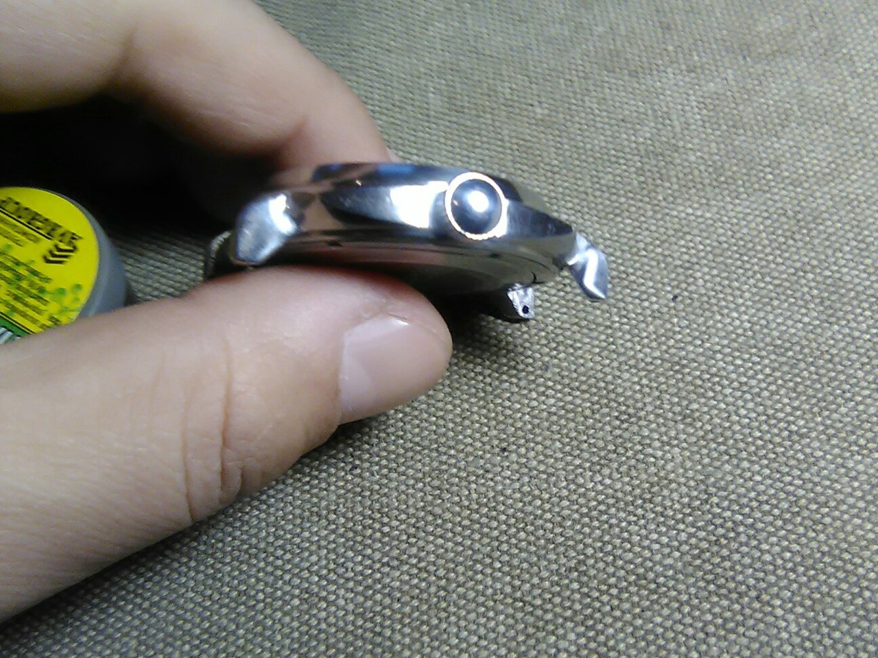

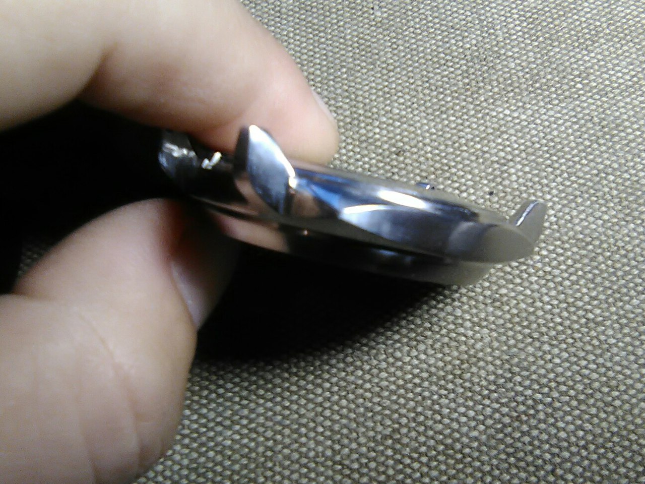

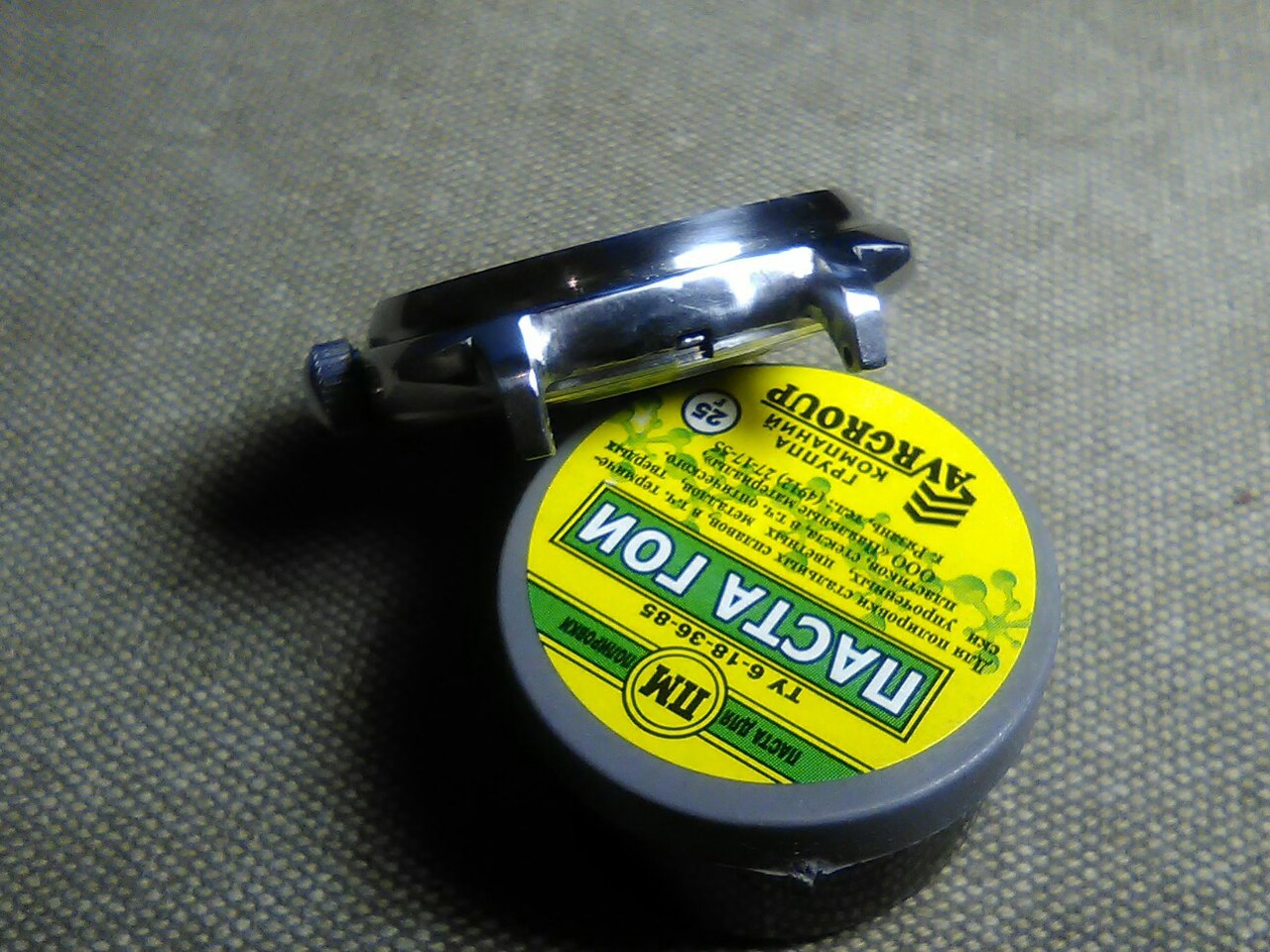

Сообщение от alandron Посмотреть сообщение
Хорошо получилось. Точили чем не подскажите?
цифер оставьте как есть. Это же рашн панерай, а не Homage ))
Грубо снял точилом ( полтавский алмазный 20 см ) и доработал напильником и надфелем. Потом наклеил на палочку наждак ( 500, 800, 1500 ) прошёлся по всей поверхности в три этапа и закончил микромотором с войлочными шарошками и пастой "ГОИ" . Долго, нудно но получил полное удо.

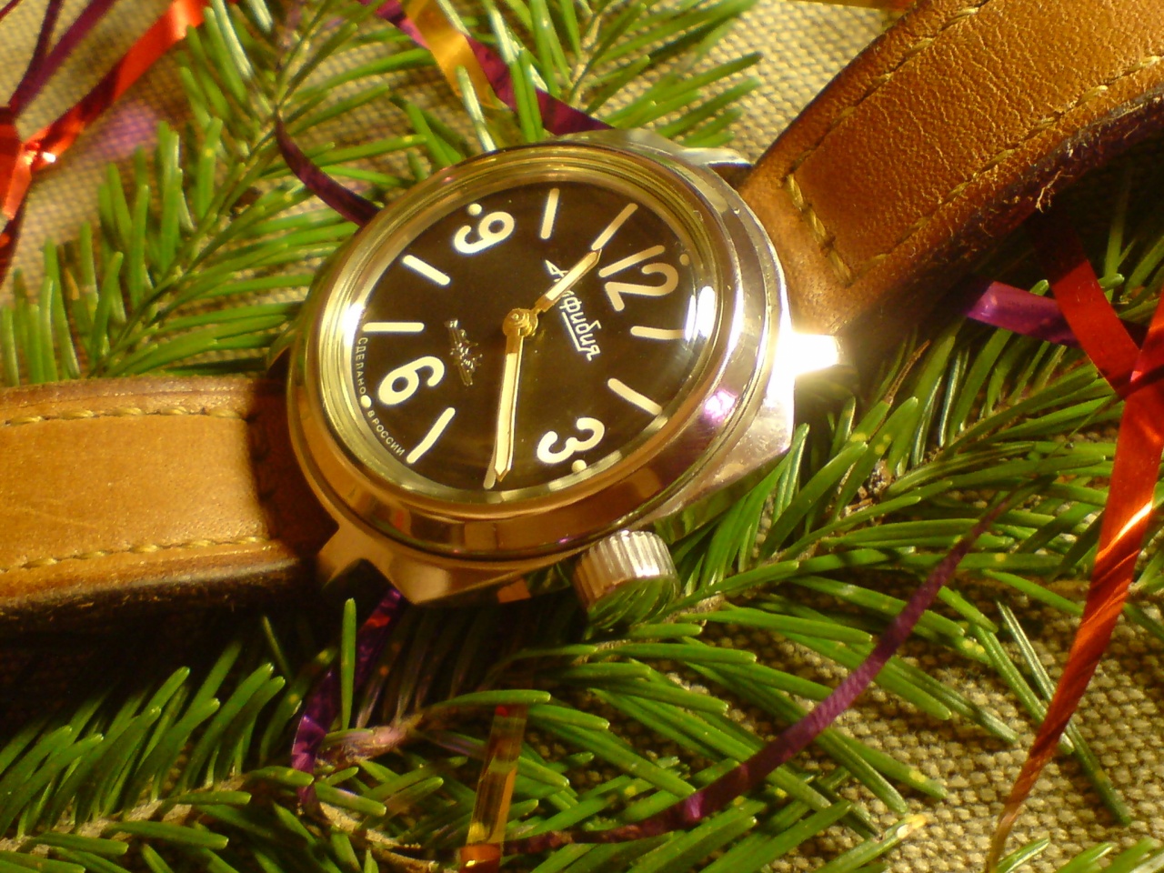

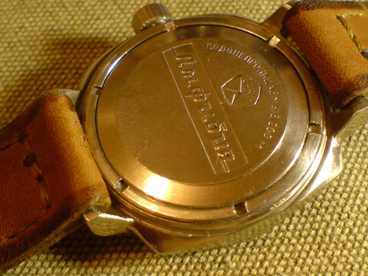

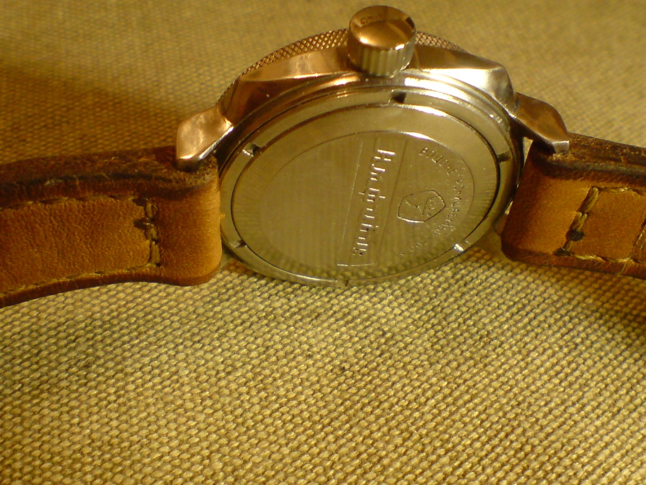

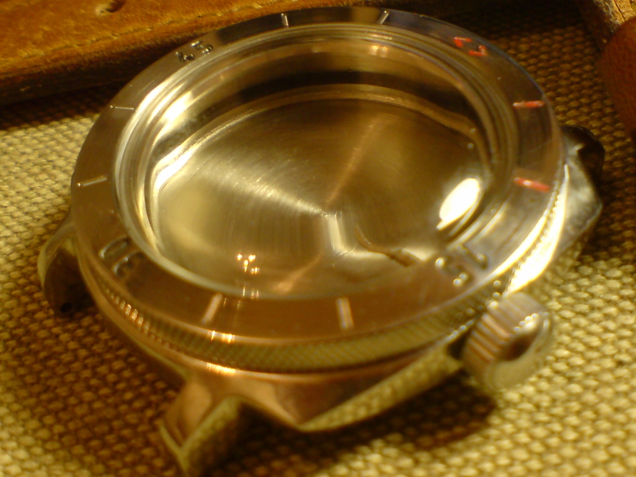

shaantovМолодец!Теперь нас двоеТеперь можно сравнить как обработаны оба корпусаУ меня стоит апз 2416 с удаленным календарем и секундным трибом.

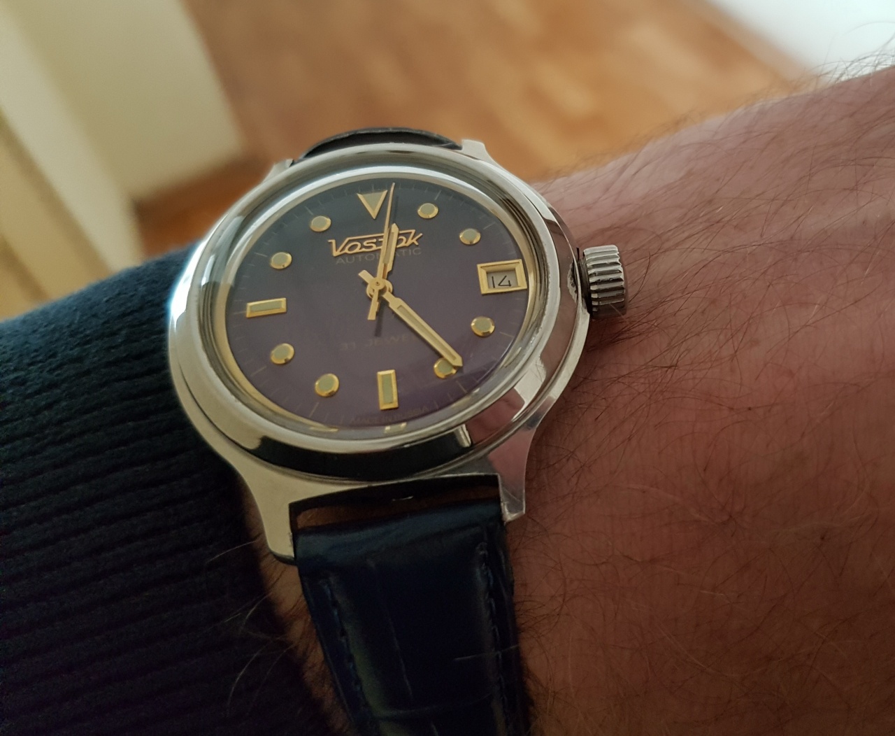

shaantov А вы случаем не левша?

Да , забыл особо поблагодарить тов. popeye78 за подброшенную идею с переделкой бочки на аля панерай.
------- ДОБАВЛЕНО ЧЕРЕЗ 17 МИН --------
Сообщение от Popeye78 Посмотреть сообщение
Я правша . Левша бы вместо люма в стрелках золотой локомотив вставил бы , если б занимался переделкой Востока

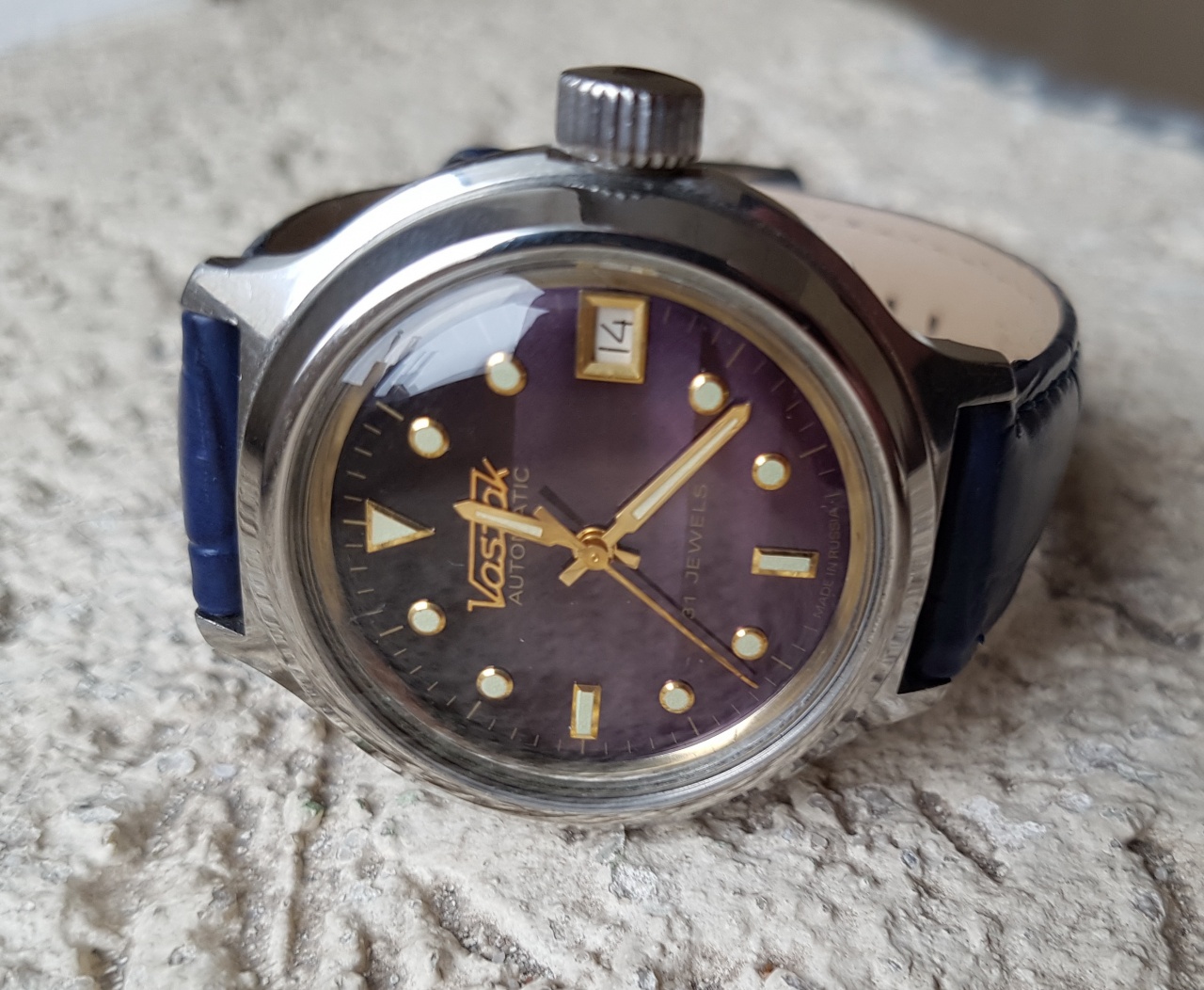

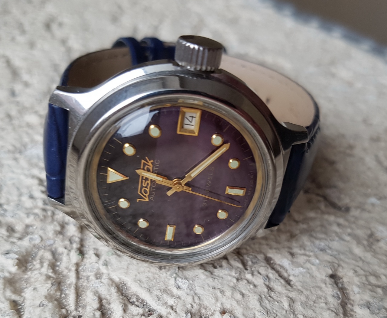

to Vizi, это эщё одна разновидность цифера?
Где ты их откапываешь?
Даёшь коллективное фото! Валера, кучкой их щелкни , а?
