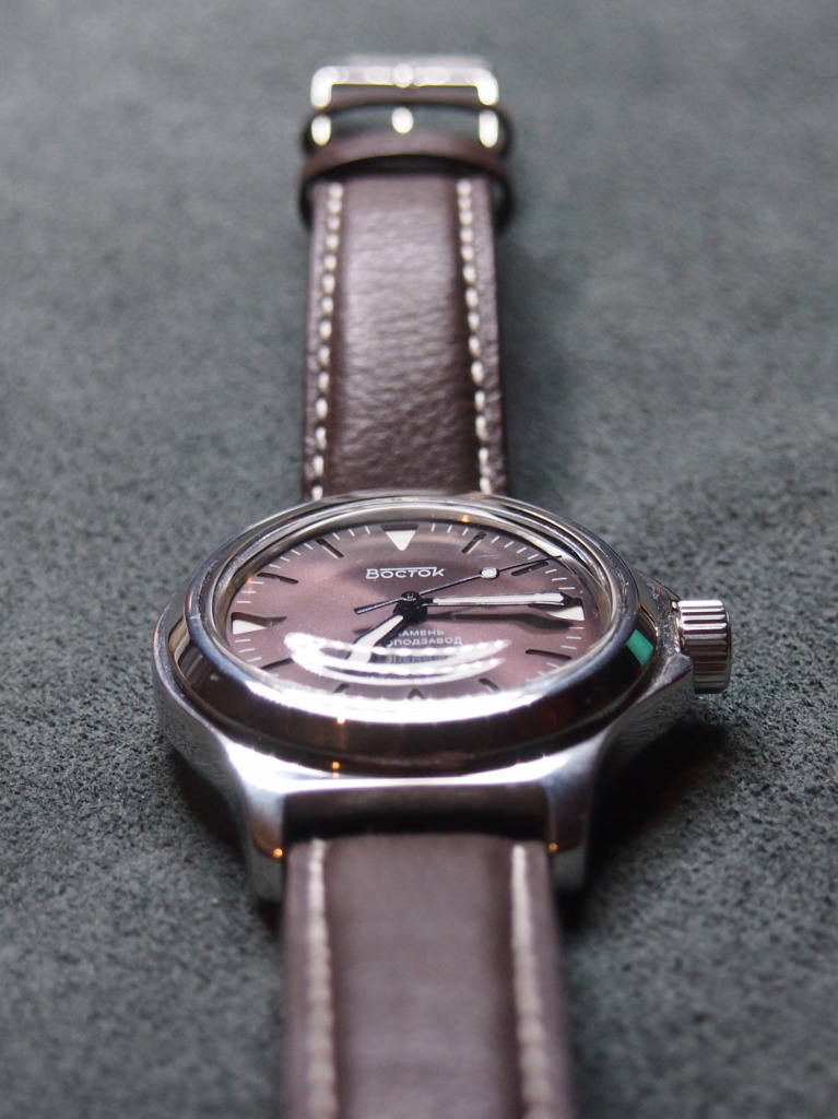

Сообщение от Vipertkm Посмотреть сообщение
Просто купил эту амфибию и оказалось "не моё".
Да, часы получились странные, местами загадоШные. Вживую понравились меньше, чем на фото. Но иногда почему-то надеваю, ношу. Под фиолетовое настроение.

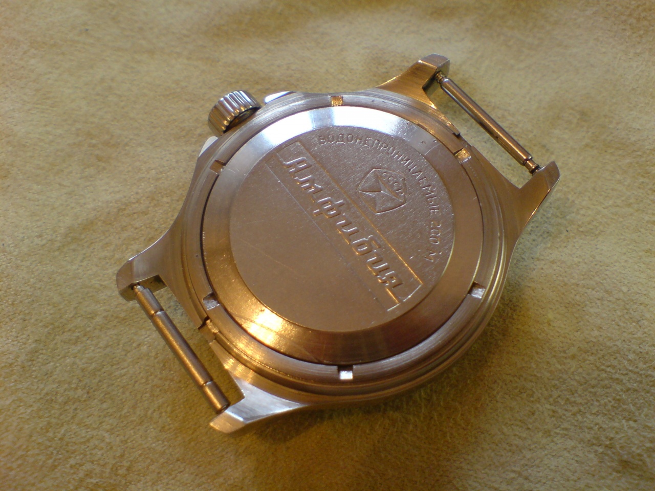

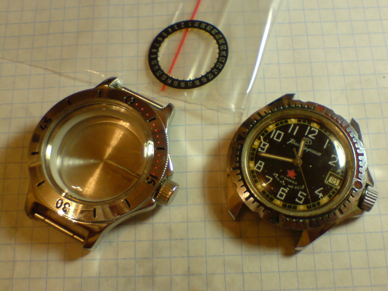

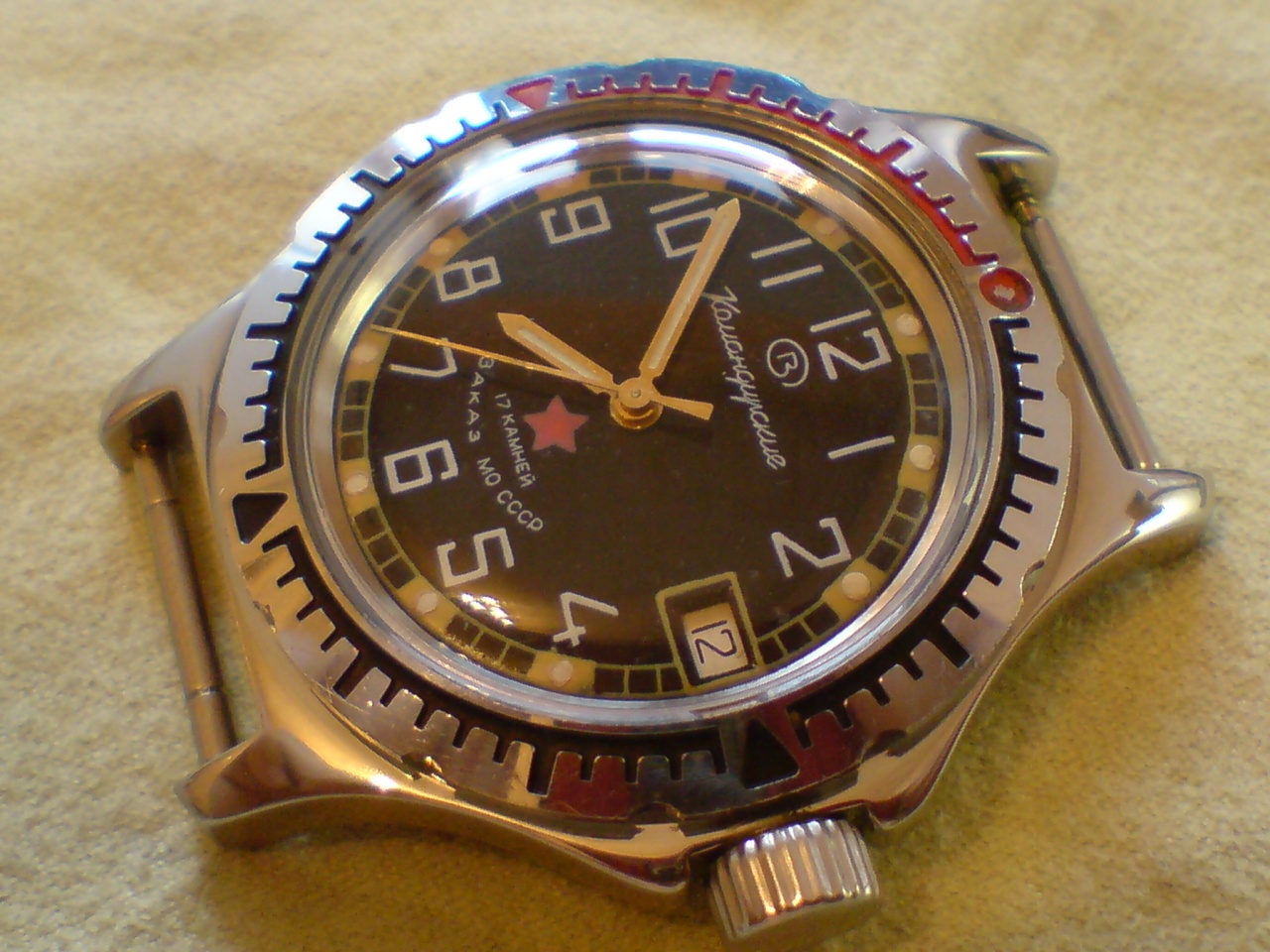

Порадовал старого командира новой броней в виде 120-го корпуса,он больше по виду похож на старый корпус

Сообщение от Popeye78 Посмотреть сообщение
Очень занятно вышло! Переделки под новый корпус потребовались?
