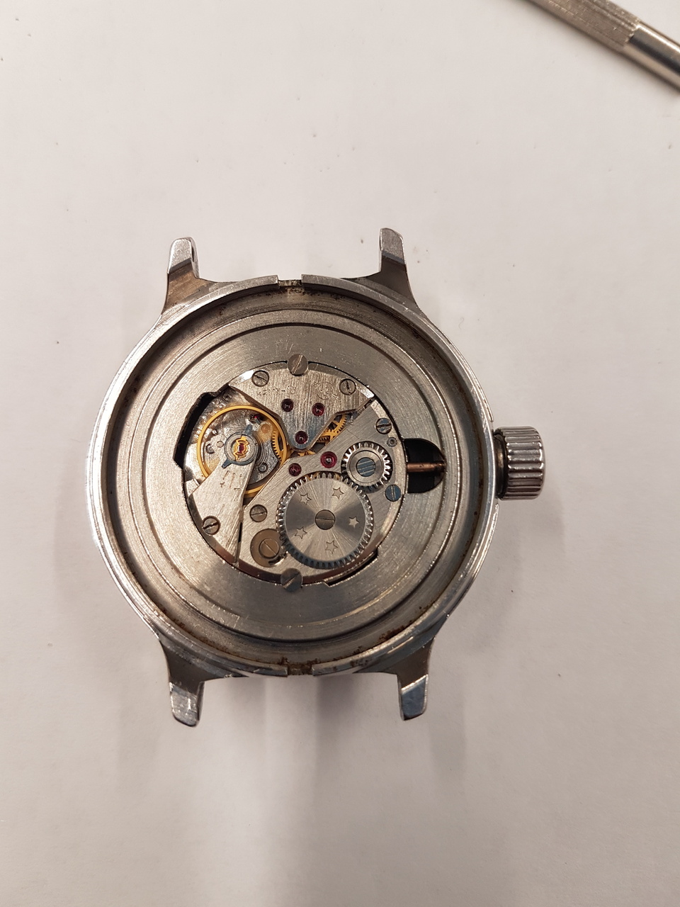

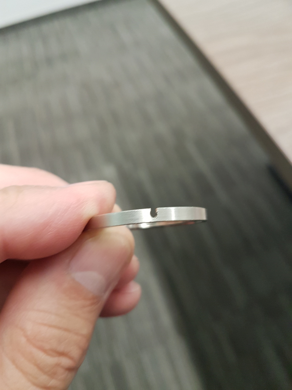

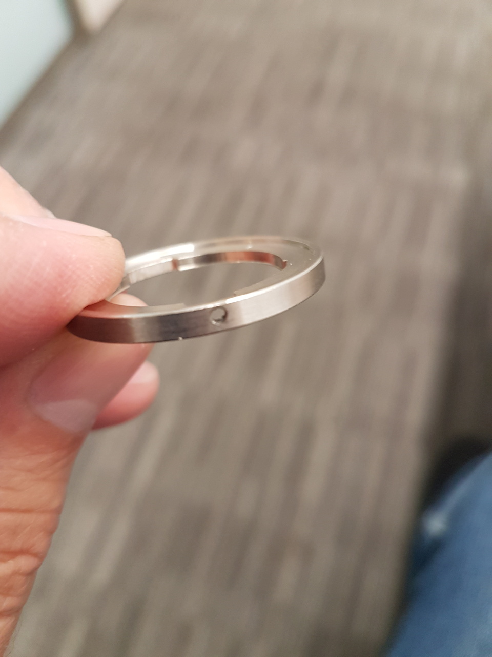

Давно хотел поискать варианты инсталляции механизма 2209/2234 не только в корпус Советской бочки, но и в другие.
Основным критерием была длина заводного вала. Оценив, что у бочки и 420 корпуса ЗВ оди6аковой длины, решил попробовать с 420.
Взял покоцанных доноров в 420к и советскую бочку.
420й полирнул, заменил стекло
От Советской бочки мне нужны были только распорное кольцо и ЗГ.
Мех 2209, ранний, с брегетированной спиралью баланса, я заранее перетряхул, и погдотовил цифер и стрелки.
При сборке, пришлось надфилем пропилить проем под ЗГ, т к отверстия были немного несоосны
В остальном, сборка прошла без проблем

[quote=Sobesednik;6533914]Давно хотел поискать варианты инсталляции механизма 2209/2234 не только в корпус Советской бочки, но и в другие.
Вообще-то в этом случае нужно доработать проставочное кольцо по высоте со стороны циферблата и тогда отверстия будут соосны и крышка нормально закроется.
Я так в восьмигранку 22-ой калибр ставил

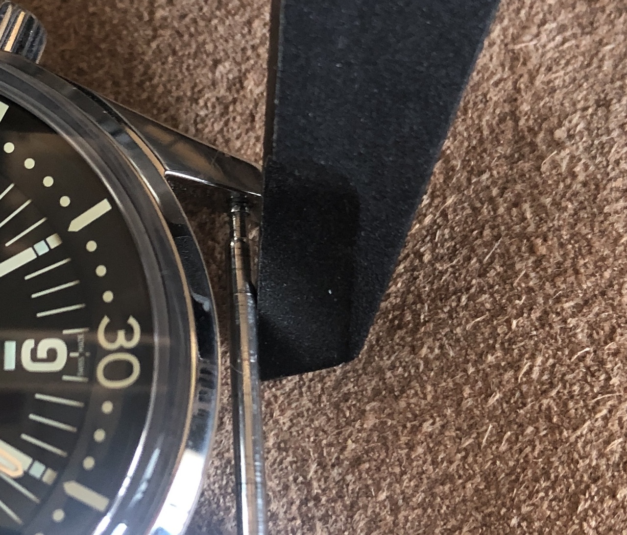

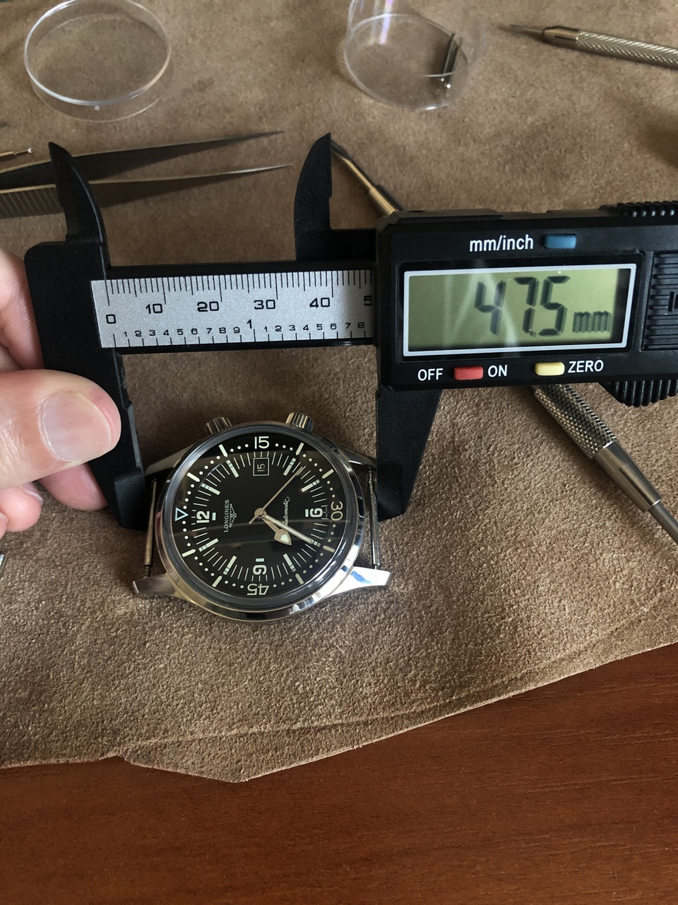

Не знаю, где спросить, может тут подскажете.
Какое расстояние «шпилька-шпилька» у 710 корпуса? Не от ушка до ушка, а именно по шпилькам? Как на фото.
Мне надо прикинуть длину ремешка без часов под рукой.

Riezen 43 мм примерно (измерил не снимая ремешок). Но амфибия это не лонжин, тут сверлят по самому краю, так что условно можно ориентироваться по расстоянию от ушка до ушка.

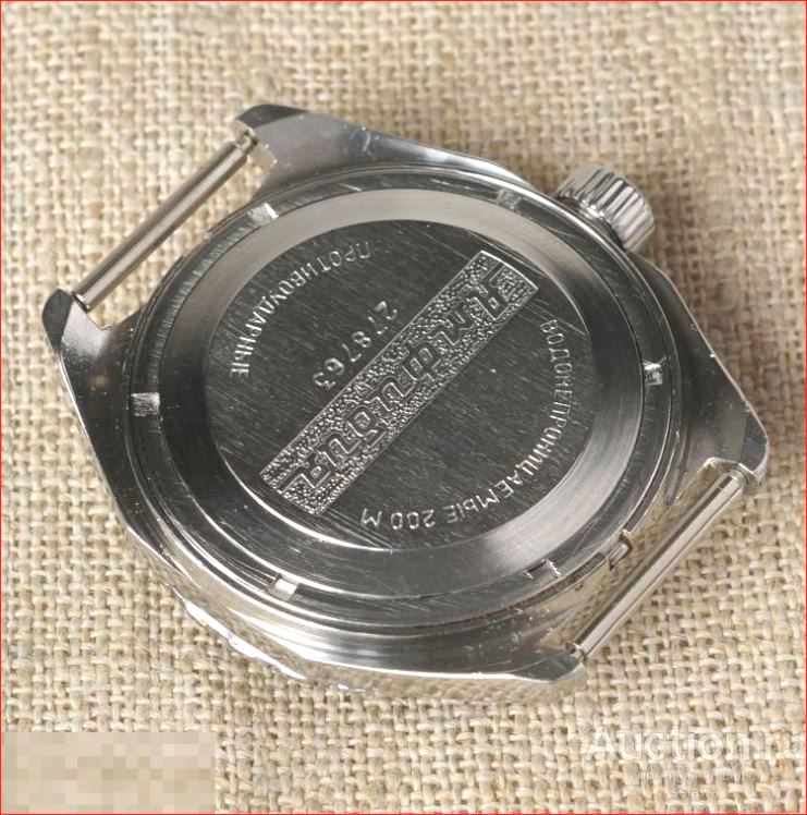

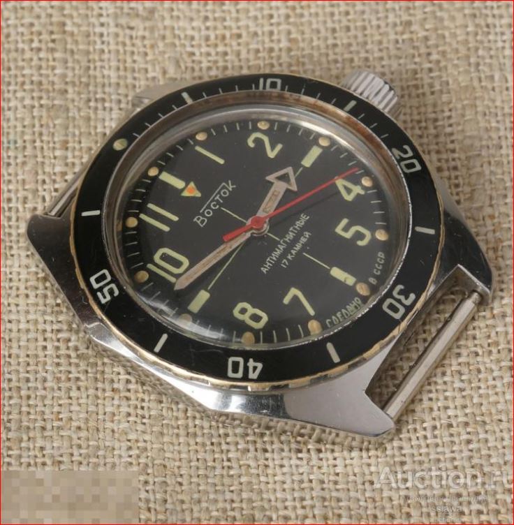

А подскажите камрады какой корпус на моем старичке ? Тут в соседней Теме сказали что 320, а я не знал о таком и не вижу нигде такого ...
Надо ЗГ Мераномовскую подобрать,они зубастые.)

Мераном не делает ЗГ. Ни зубастые, ни любые другие. Делает завод. Зубастые - они от Командирских, тех что с АПЗ.
Вам уже в двух темах сказали, что корпус 320, он давно снят с производства.

RinGun, корпус "восмигранка СССР". ЗГ подходят от современных 71, 42, 96.

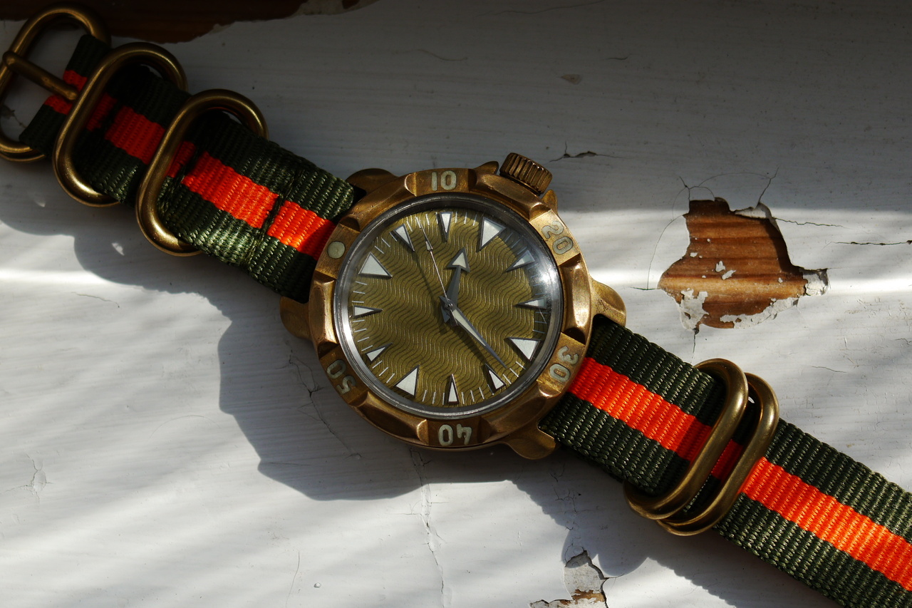

  #16310
Старый 16.08.2022, 14:10
Аватар для Africen
Africen Africen вне форума
Регистрация: 04.08.2020
Адрес: Ставропольский край
Сообщений: 558
Сказал(а) спасибо: 5,428
Поблагодарили 7,985 раз(а) в 492 сообщениях

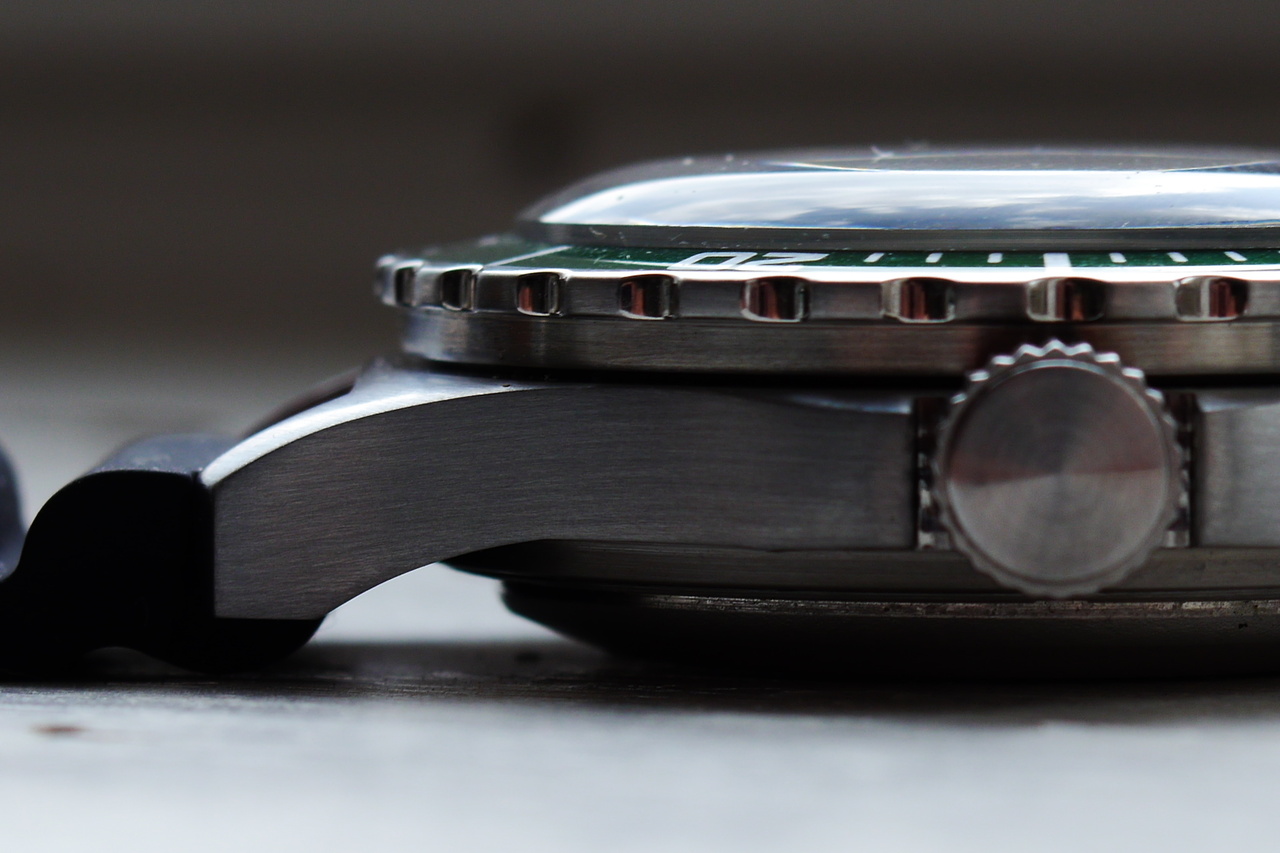

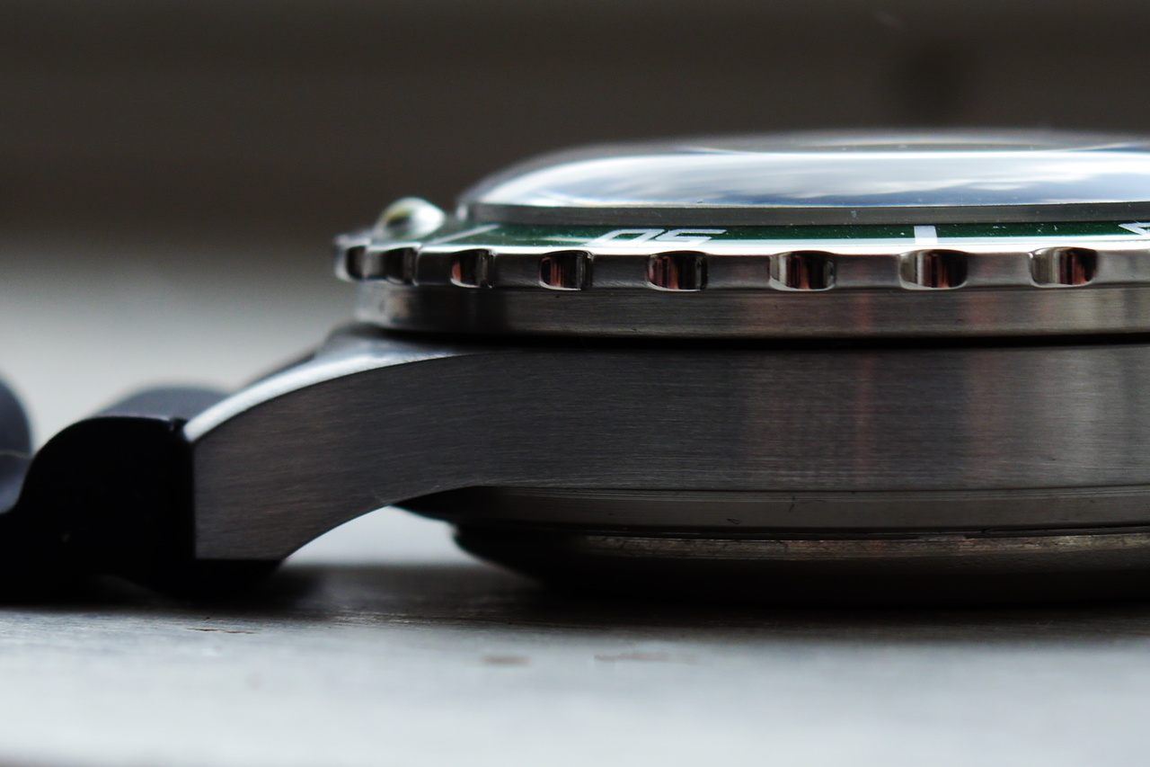

Брашированный 120 корпус. Наждачная бумага зернистостью 600.
