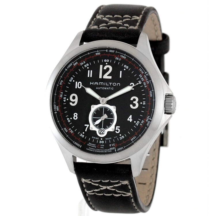

HAMILTON Khaki Aviation QNE H76655133
Цитата с сайта - имеют датчик барометрической высоты
http://www.hamiltonwatch.com/ru/coll...auto/h76655133
Как определять высоту с помощью этих часов?

Сообщение от Grumbler74 Посмотреть сообщение
Это ошибка перевода. В оригинале написано:
integrating a pressure-altitude measurement scale
То есть, это не датчик, а шкала, которая показывает разницу в давлении с изменением высоты.
Высоту -- никак. Эта шкала служит для внесения поправок в показания барометрического альтиметра, если известно давление на уровне моря.
