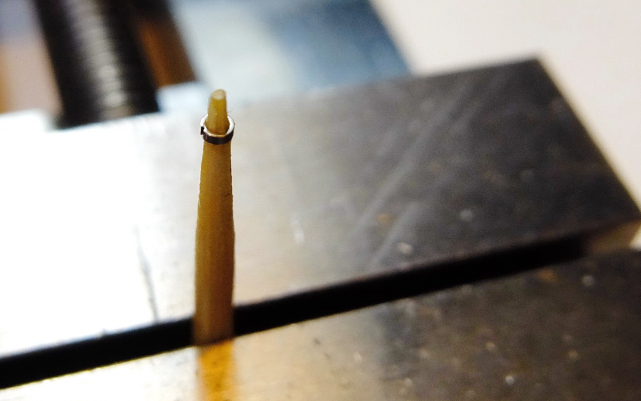

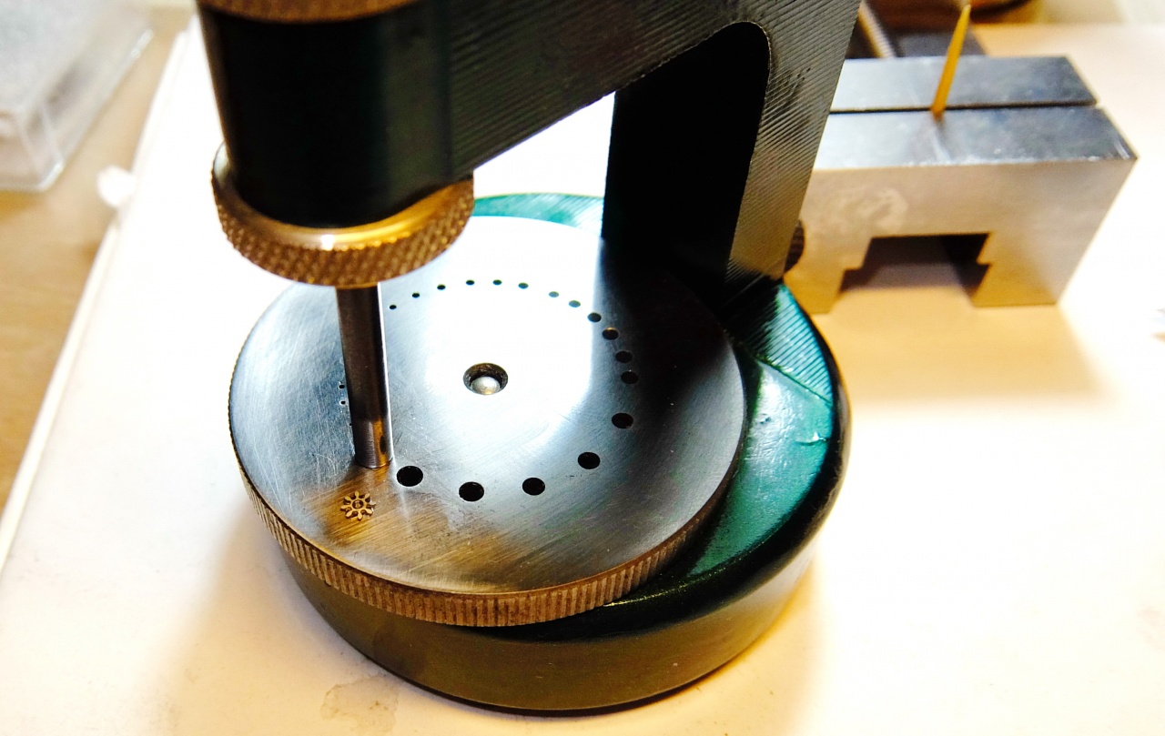

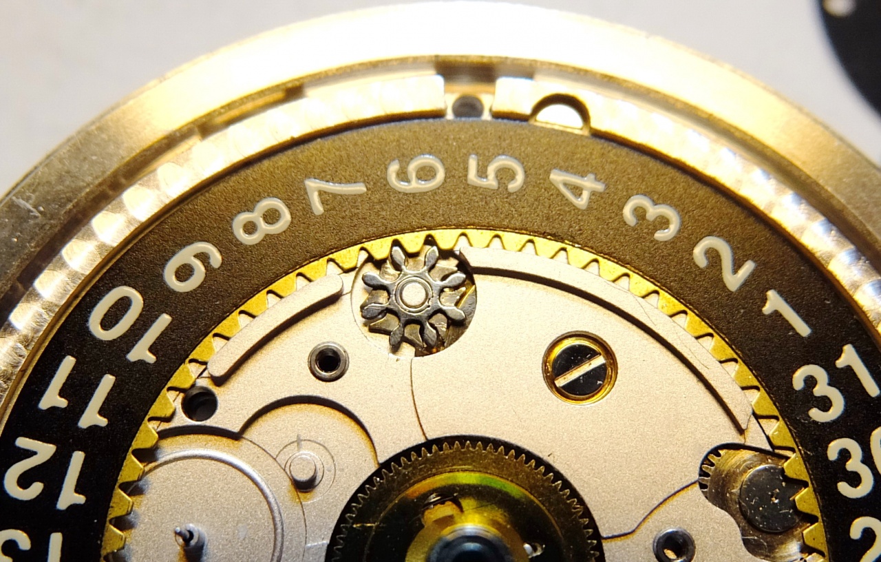

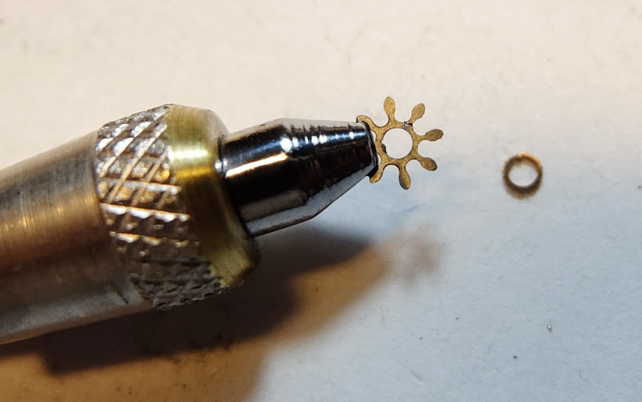

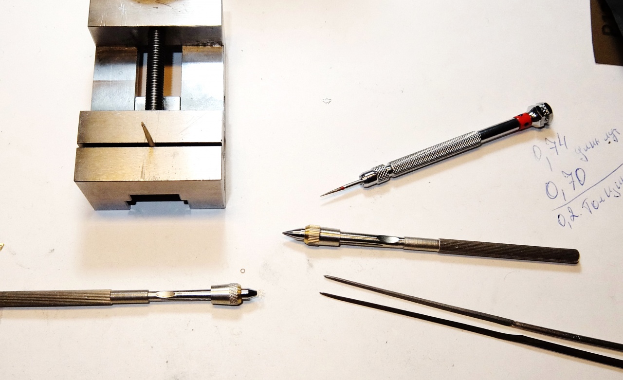

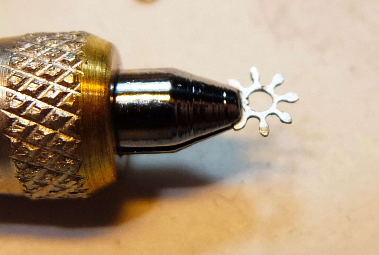

Спасибо за содействие.
Работу закончил, так что если кто столкнётся с подобным ремонтом, пишите, отвечу на ваши вопросы..
ID:	1262867   Нажмите на изображение для увеличения
ID:	1262868   Нажмите на изображение для увеличения
ID:	1262869   Нажмите на изображение для увеличения
ID:	1262870   Нажмите на изображение для увеличения
ID:	1262871   Нажмите на изображение для увеличения
ID:	1262872   Нажмите на изображение для увеличения
ID:	1262873   Нажмите на изображение для увеличения
Эти 10 пользователей сказали Спасибо! korovin за это сообщение:

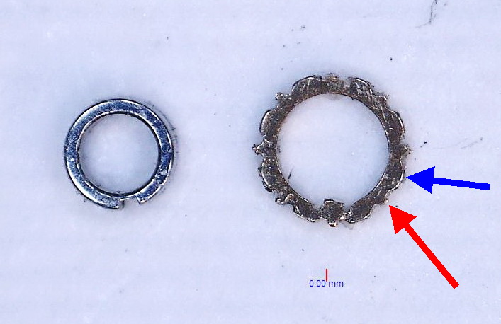

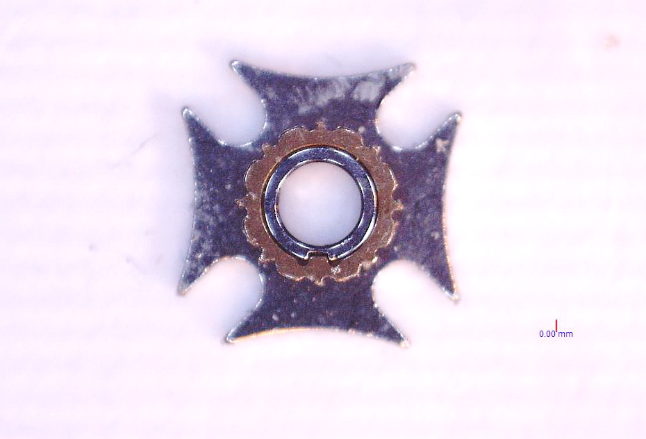

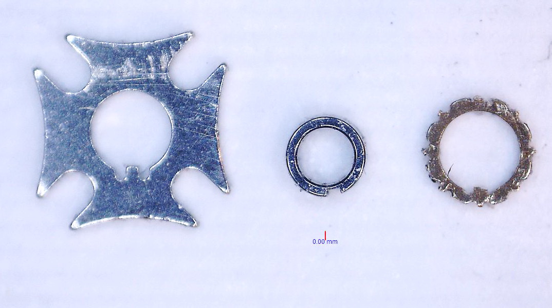

колесико из стали?
все же смысл утоньшения зубьев у основания мне не понятен
может и специально сделали, чтоб ломалось...
  #13
Старый 18.01.2016, 13:01
korovin korovin вне форума
Регистрация: 26.12.2014
Адрес: Х
Сообщений: 739
Сказал(а) спасибо: 195
Поблагодарили 2,155 раз(а) в 443 сообщениях

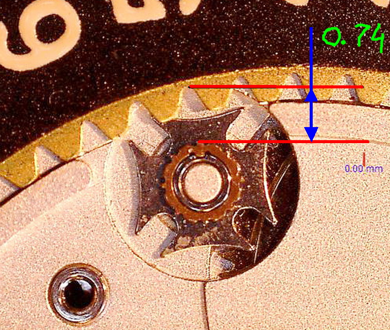

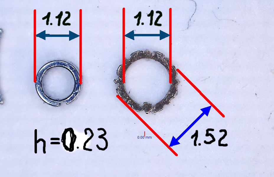

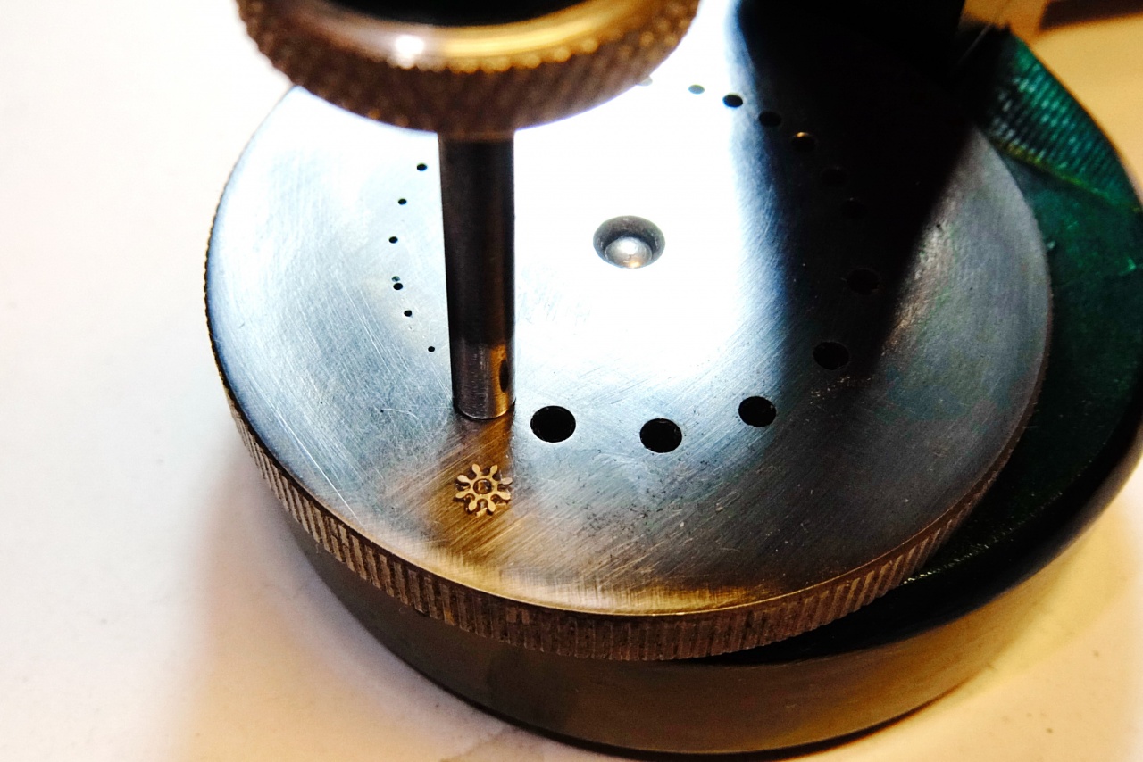

Сообщение от Dima343 Посмотреть сообщение
колесико из стали
Да, колесо из стали. я использую всегда в таких целях сталь от пружин завода часов. Также степень закалки как у пружины. Толщина полотна 200 микрон. Хотя полотно "мальтийский крест" сделано из латуни и покрыто хромом, а родное полотно "звёздочки" было стальным и покрыто медью. Предполагаю что для повышение трения. Поэтому оно и сломалось а не согнулась.
Там всё просто, утоньшение сделано для того чтобы при развороте зуб календарного колеса проскакивал, при этом следующий фиксировался. А вот волна (у родного колеса "стрелка синяя") в основании зубов оказалась просто техническим недорезом фрезы при изготовлении в заводских условиях и на самом деле она ненужна.
На фото №2 красная стрелка указывает на место сломанного зуба (луча) а синея стрелка указывает на волну в основании зубов "лучей"

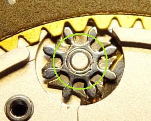

Да, у меня тоже такой вопрос. Я сделал бы колесо так чтобы фреза не брала за зеленой линии.
  #15
Старый 19.01.2016, 00:09
Адрес: Х
Сообщений: 739
Сообщение от nevenbekriev Посмотреть сообщение
))) Я понимаю вас. Сам бы вообще переделал бы полностью эту систему. А вообще фишка в том что "лучи колеса" должны пружинить а если они будут короткие то эффекта щелчка мгновенного переключения диска календаря не будет, и диск календаря будет переключаться в течении длительного времени что будет многих раздражать)))) Ну представьте что в окошке дата переключается в течении пару часов))) Вам это понравиться? Хотя если установить дополнительный пружинный фиксатор диска календаря то ваша система будет прекрасно работать)))) А что тогда будет ломаться? Как потом Панарай будет зарабатывать на ремонтах часов? Цель в том чтобы ломалась простая деталь в сложном исполнении, чтобы частные мастера не могли самостоятельно делать ремонты)) И все шли бы в сервис где скажут просто.. -Вы не соблюдали правил эксплуатации ваш ремонт платный с аннулированием гарантии)))
P.S. Лучше пускай ломаются лучи колеса переключения календарного диска, чем зубья самого диска календаря... Если рассматривать из двух зол то конечно выбор падает на меньшие зло.

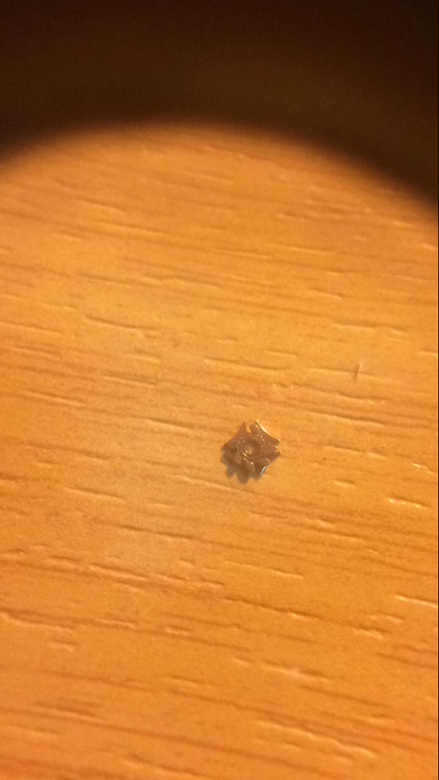

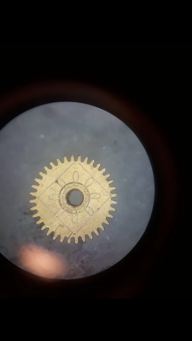

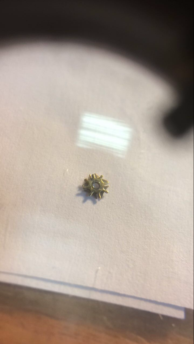

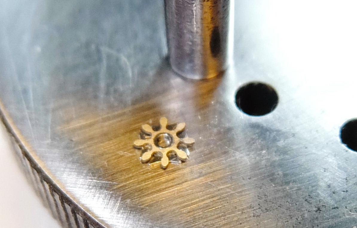

Дорого времени суток! решил поделиться своим опытом решения данной проблемы, и вот перед нами р2002 со сломанным суточным колесом . Станочка, чтобы выпилить колесо , как у коллеги Коровина не имею, (хотя очень хочу, что за модель кто нибудь знает ?), но как говорится не имей 100 рублей ... а дружи с типом который работает на лазерной гравировке, который собственно и нарисовал мне колесо на колесе , которое потом было зажато в клюбку и бор машиной со сверлом 0.5мм было выпилено до нужного размера , отполировано , а после запрессовано на место. да мгновенного переключения даты нет, но как говорится "за то всё работает "
ID:	2114425   Нажмите на изображение для увеличения
ID:	2114426   Нажмите на изображение для увеличения
Эти 2 пользователей сказали Спасибо! Meyer за это сообщение:
Uchenik (01.03.2018), Victor Lebedev (01.03.2018)
