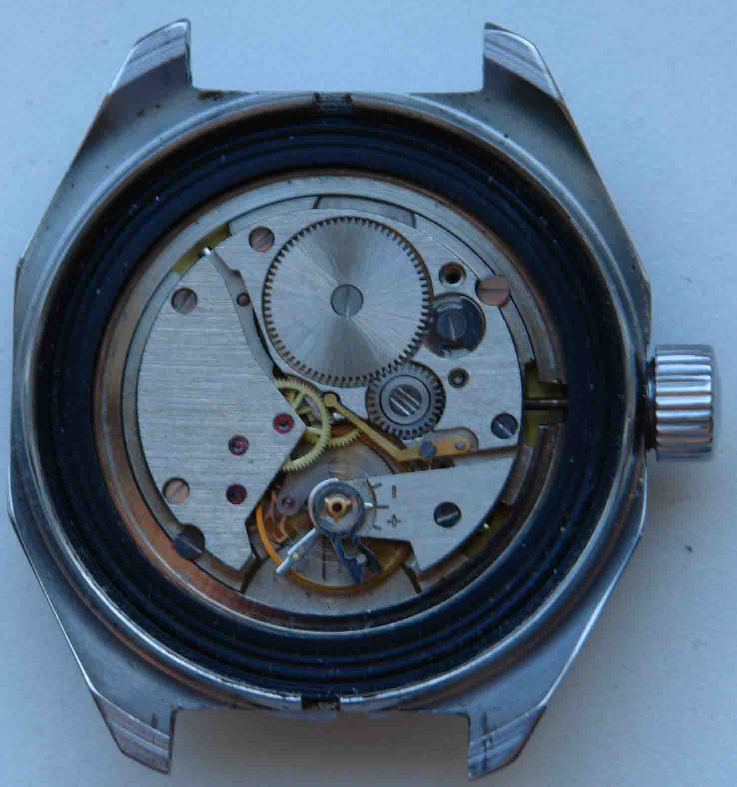

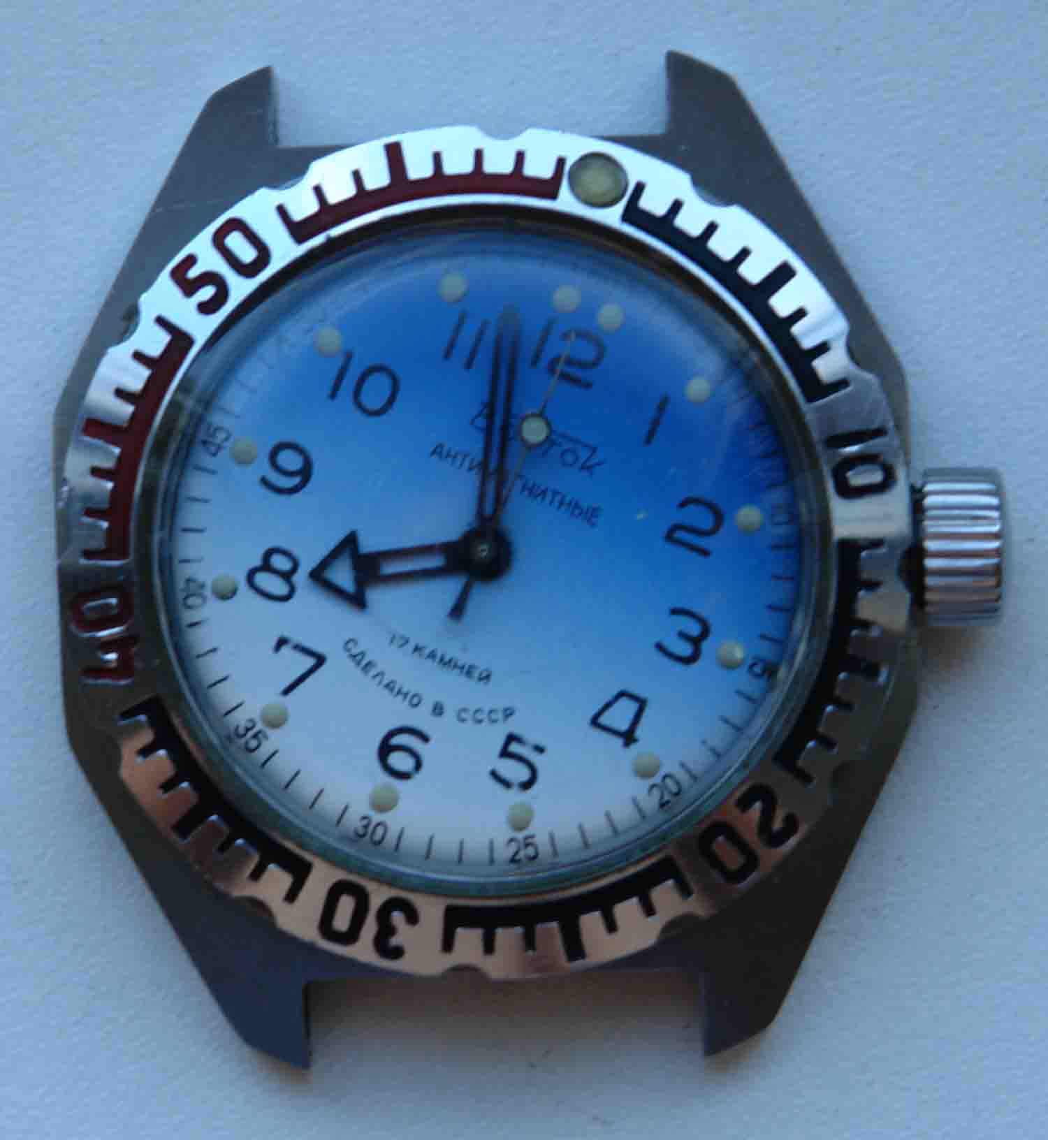

Всем привет!
Кто подскажет что за часики на фотке - примерный год выпуска?
Циферблат у них должен самопроизвольно вращаться?
Сложно самому извлечь механизм и как это сделать чтобы закрепить циферблат?
Винтика одного не хватает - на фотке видно........ Это критично?
А часики исправно идут.

Сообщение от Nesttt Посмотреть сообщение
Всем привет!
80е 2я половина.
Не должен
Несложно но лучше показать часовому мастеру
Не критично, раз идут, но тоже к мастеру...

Старый 17.04.2009, 10:40
Andrej Andrej вне форума
Регистрация: 20.12.2004
Адрес: Петербург
Сообщений: 2,457
Поблагодарили 4,734 раз(а) в 2,494 сообщениях
Имеется в виду рант-безель?
Да, должен, в обе стороны.
Циферблат должен быть на месте .
Циферблат самопроизвольно вращатся не должен, если это происходит, вероятнее всего у него сломаны ножки. Тут несколько вариантов, либо поменять циферблат, либо изготовить ножки , либо приклеить на двухсторонний скотч.

Nesttt Nesttt вне форума
Регистрация: 17.04.2009
Сообщений: 3
Всем спасибо, я примерно так и думал - приклеить.
Вопрос в том как вынуть механизм остаётся открытым.
если это возможно сделать без спец инстремента - думаю что справлюсь.
Намекните КАК, заранее благодарен.
А в мастерскую не в кайф, самому хоцца.

scithian scithian вне форума
Регистрация: 25.12.2008
Сообщений: 1,398
Сказал(а) спасибо: 300
Поблагодарили 559 раз(а) в 309 сообщениях
Вот ссылочка http://forums.watchuseek.com/showthread.php?t=68330 Всё просто.
