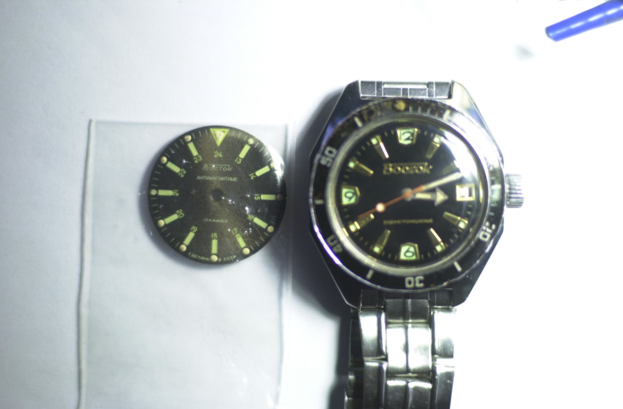

Ув. Знатоки ставились ли на амфибию "альбатрос"(восьмигранны корпус) механизмы 2416Б? Если да то какими могли комплектоваться безелями и циферами.
И попутно, по датировке к какому периоду 80-х может относиться этот экземпляр.
Цифер не родной на часах установлен(родной рядом).
Механизм 2409А SU

базель и корпус у вас оригинальные а вот механизм похоже вместе с циферблатом откудато перекинули.да и крышка должно быть другая.с 2416б антимагнитное кольцо не влезет.
Только 2409.Вам проще найти механизм 2409,оригинальный цифер у вас есть,тем более в очень хорошем сохране.Такой обычно в худьшем сохране попадается.Краска на нём была не очень.В плане качества.

Если кто то не обратил внимания то я в посте указал механизм 2409А который стоит вчасах изначально с момента приобретения, а на счет 2416Б просто интересуюсь.
Цифер родной на часах сейсас стоит. Поставил я его туда с надеждой реставрировать родной (сетка трещин в покрытии и отпали некоторые светящиеся метки) и вернуть обратно на историческую родину.
Есил (Просто интересуетесь)то тогда -неставили 2416 на альбатрос.ТОлько 2409.Безель у вас кстати правильный.
