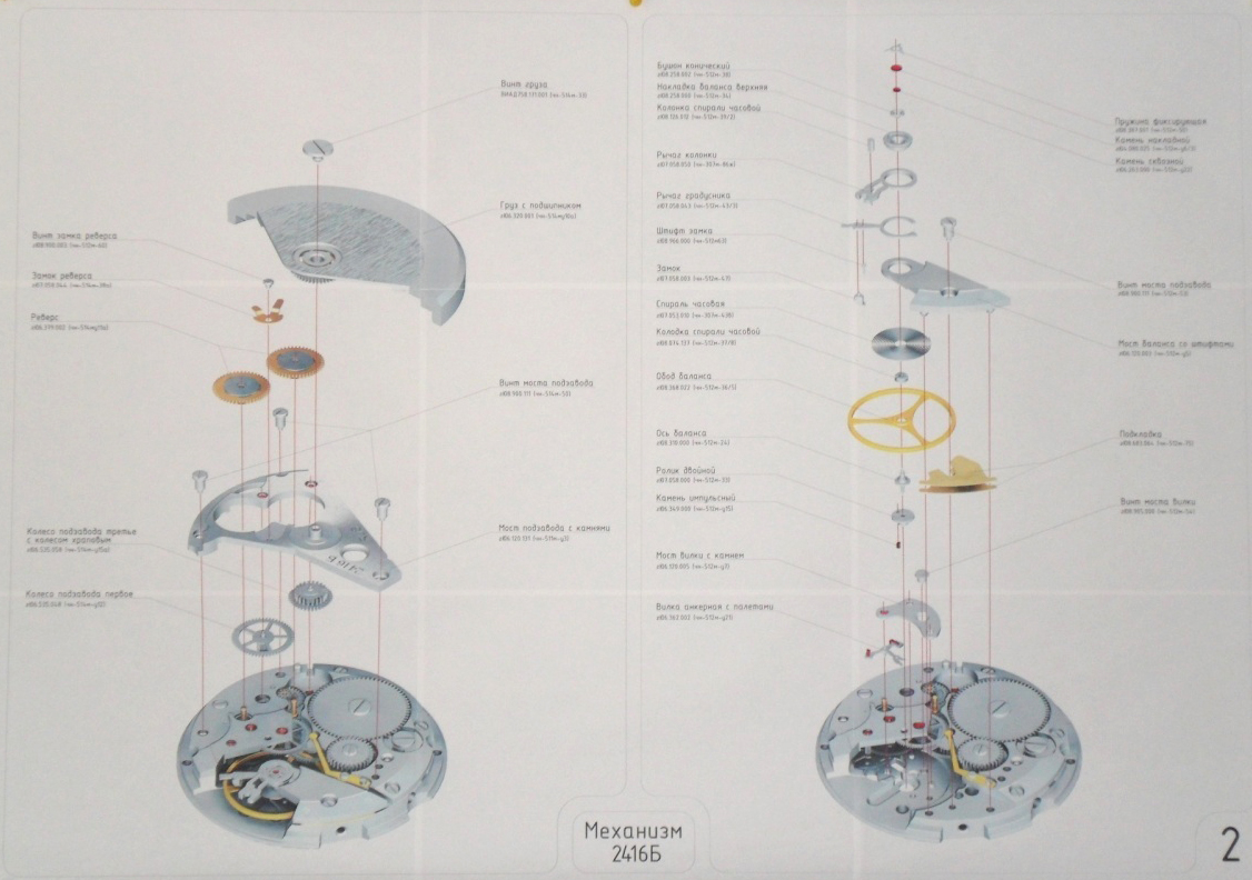

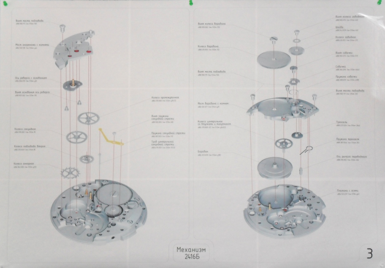

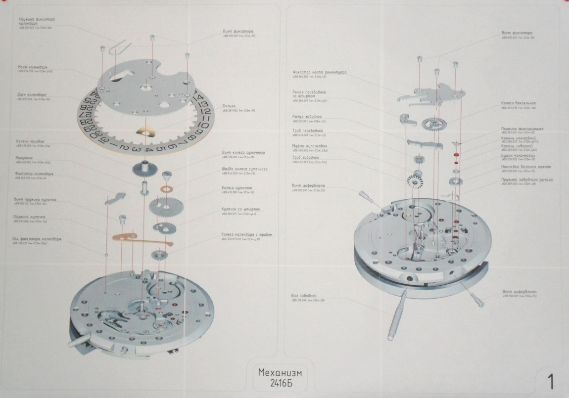

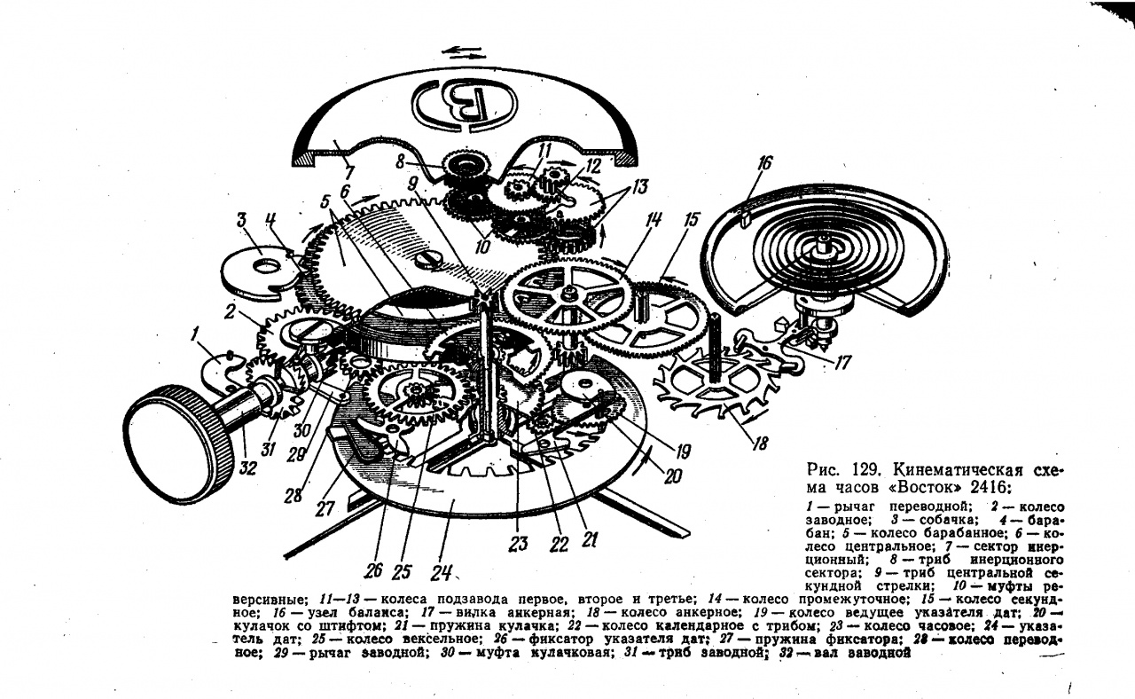

ребята, помогите ещё разок - где найти схему механизма 2416Б с наименованиями деталей. поиск по форуму и гугл чтото ничего не дали

Вот все что есть по данному механизму! Но если немного увеличить изображения то можно разглядеть все.

Вот еще кинематическая схема 2416Б.С учебника Харитончука.

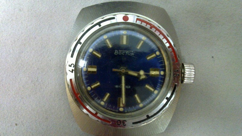

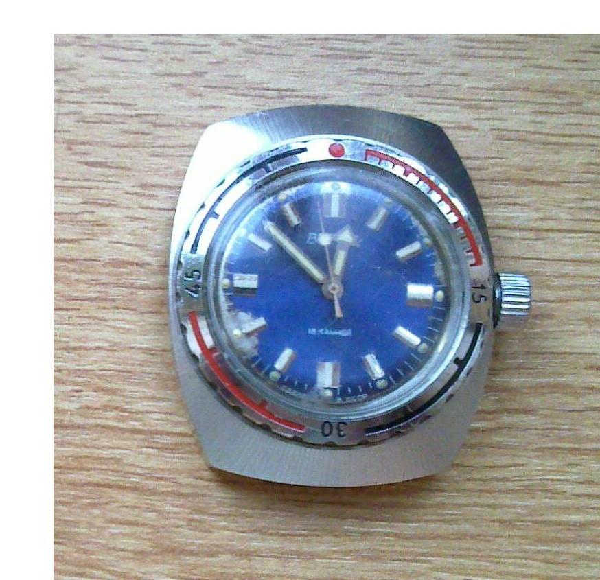

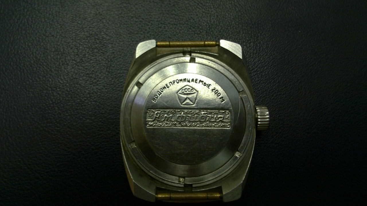

всем привет! Нашел дома часы решил восстановить. Вот что получилось (в нашей мастерской даже цифер оригинальный новый в запчастях оказался). Секундная стрелка, как я понимаю, была красной, но краска осыпалась - решил не делать. Подскажите какого года они могут быть?

У вас оригинальная стрелка, не все красили в красный цвет.
Часы после замены цыфера выглидят отлично, етот тип цыферблатов очинь быстро выгорает на солнце.
По поводу года думаю здесь найдутса болие компетентные форумчане.

На амфибиях краска с секундной стрелки не осыпается, только если коррозия съест. Умышленно захотел секундную сделать белой, так с трудом отполировывается.
Ув. ВYUМ прав - у вас родная стрелка.

У меня несколько часов с такого типа циферблатами, из них двое такого цвета, старые, с паутиной микротрещин, но цвет яркий, насыщенный.

Возможно мне не везет.
Обычно попадаются выгоревшые в районе стрелок и по краю. Спорить не буду.
