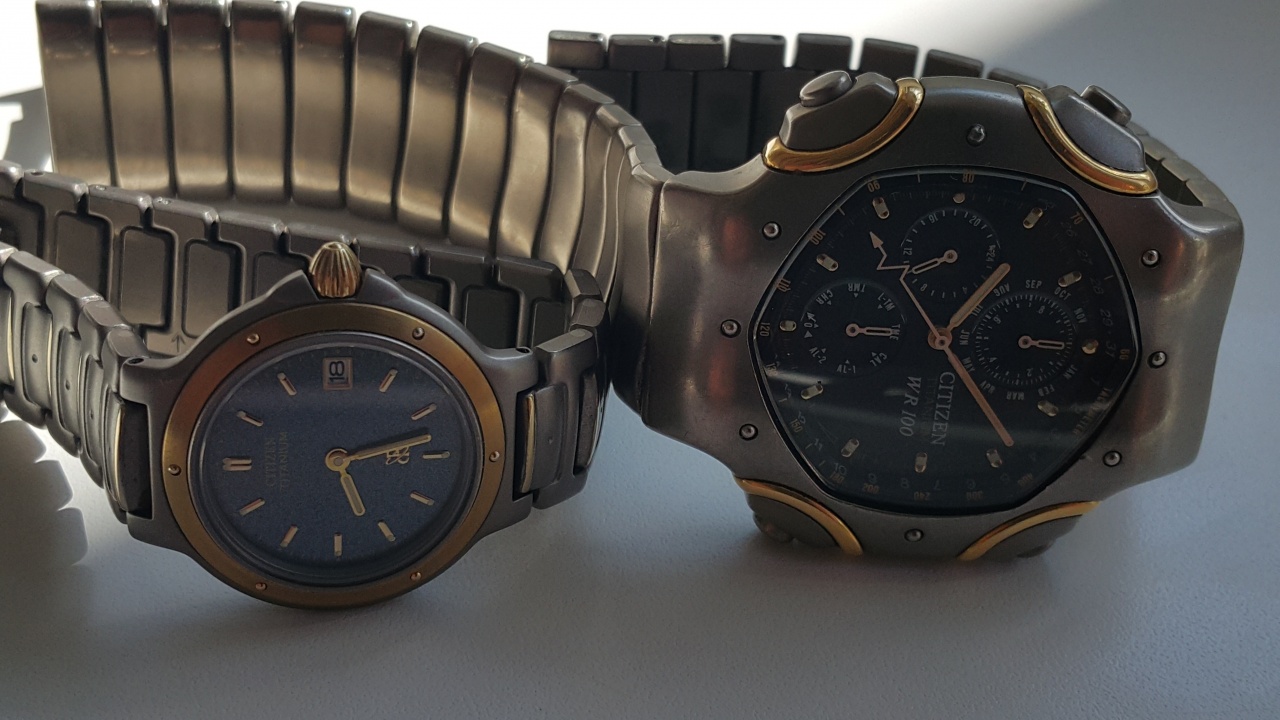

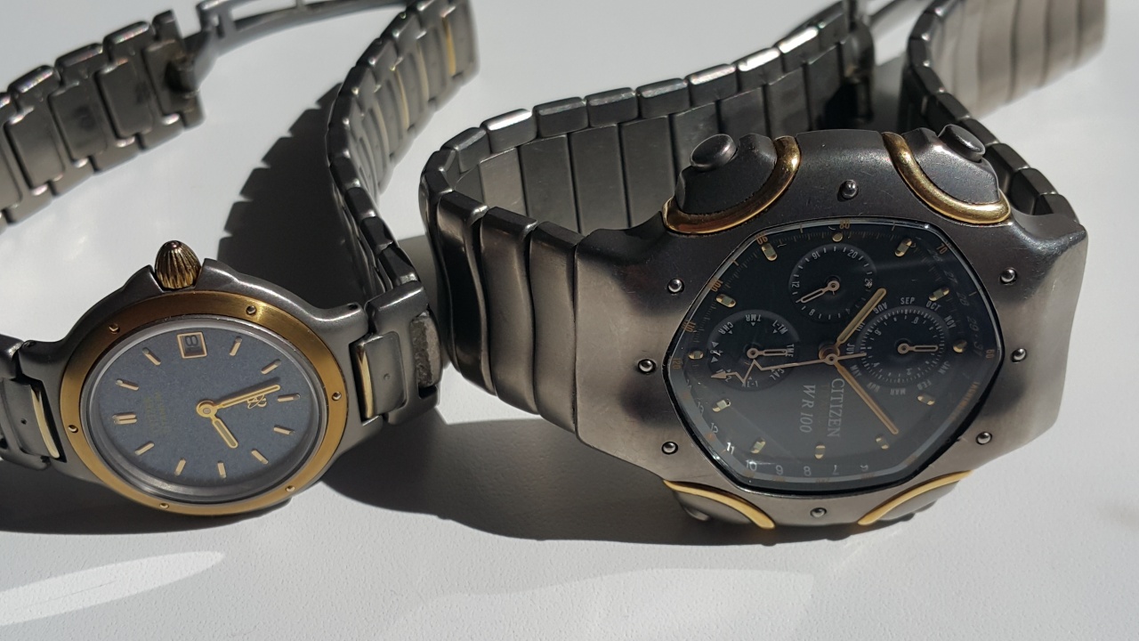

К сожалению, сейчас Китай везде. ...Вот на фото -последние из некитайцев-90-е годы.А теперь как отличить?Made in...это только место финальной сборки,по легенде
