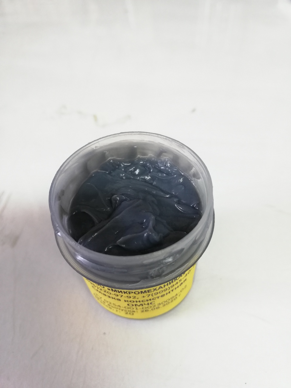

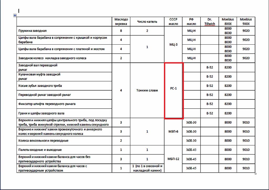

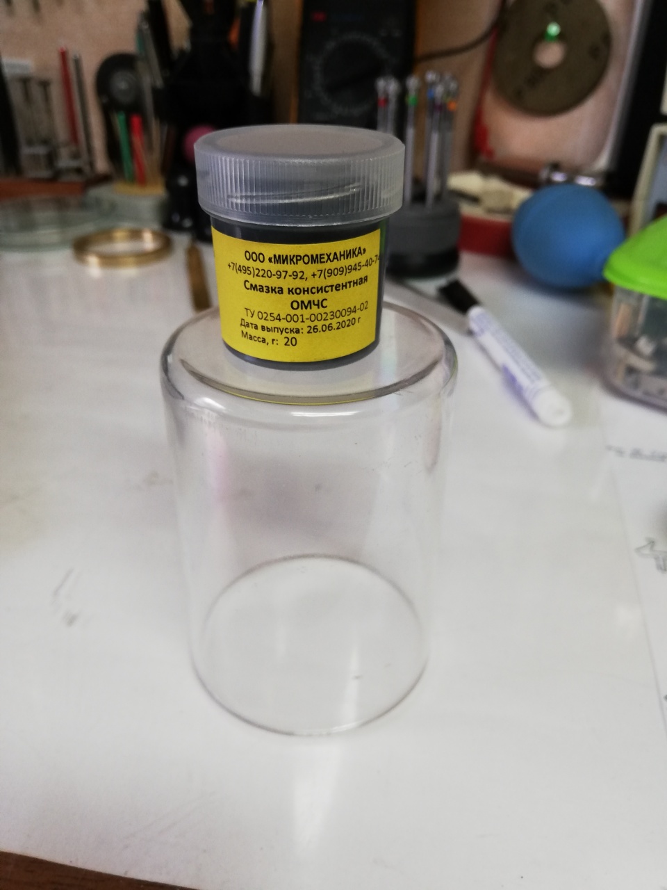

Купил вчера консистентную смазку ОМЧС.Можно ли её использовать вместо советской РС-1,замены которой в данной таблице нет?

Сообщение от krasavchik Посмотреть сообщение
Добрый день!
Судя по бедном описанию производителя - стр.3 в приложению, похоже чтобы могло использоваться взамен РС-1, конечно должно испытать на нескольких механизмов чтобы установить если жир не слишком жидкий чтобы не растекался. Трудно узнать только посмотрев фото, у меня его нет. Типичный современный жир для смазывания стальных рычажных пар является стеарат лития, а ОМЧС состав нами не известен.
С уважением, Душан

Добрый день, Душан Владимирович!
Консистенция густая, гуще вазелина.По результату отпишусь, может кому пригодится.

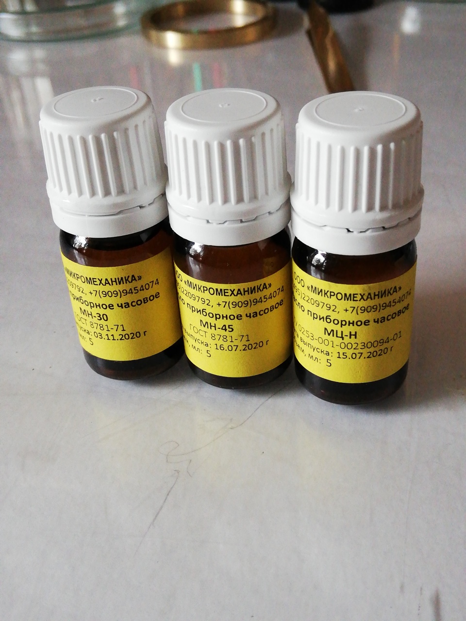

Со смазкой приобрел еще масла.
С уважением, Виталий.

Здравствуйте, хочу приобрести масло МЦ-Н, можно ли этим маслом полностью смазать механизм (масло минеральное)

Сообщение от Ramil M Посмотреть сообщение
Добрый день!
Можно, но только будильники.
С уважением, Душан
