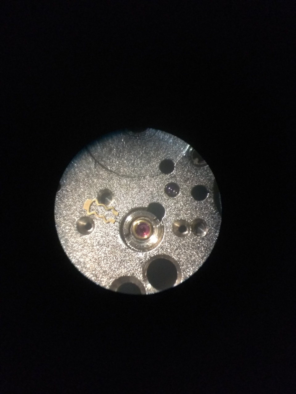

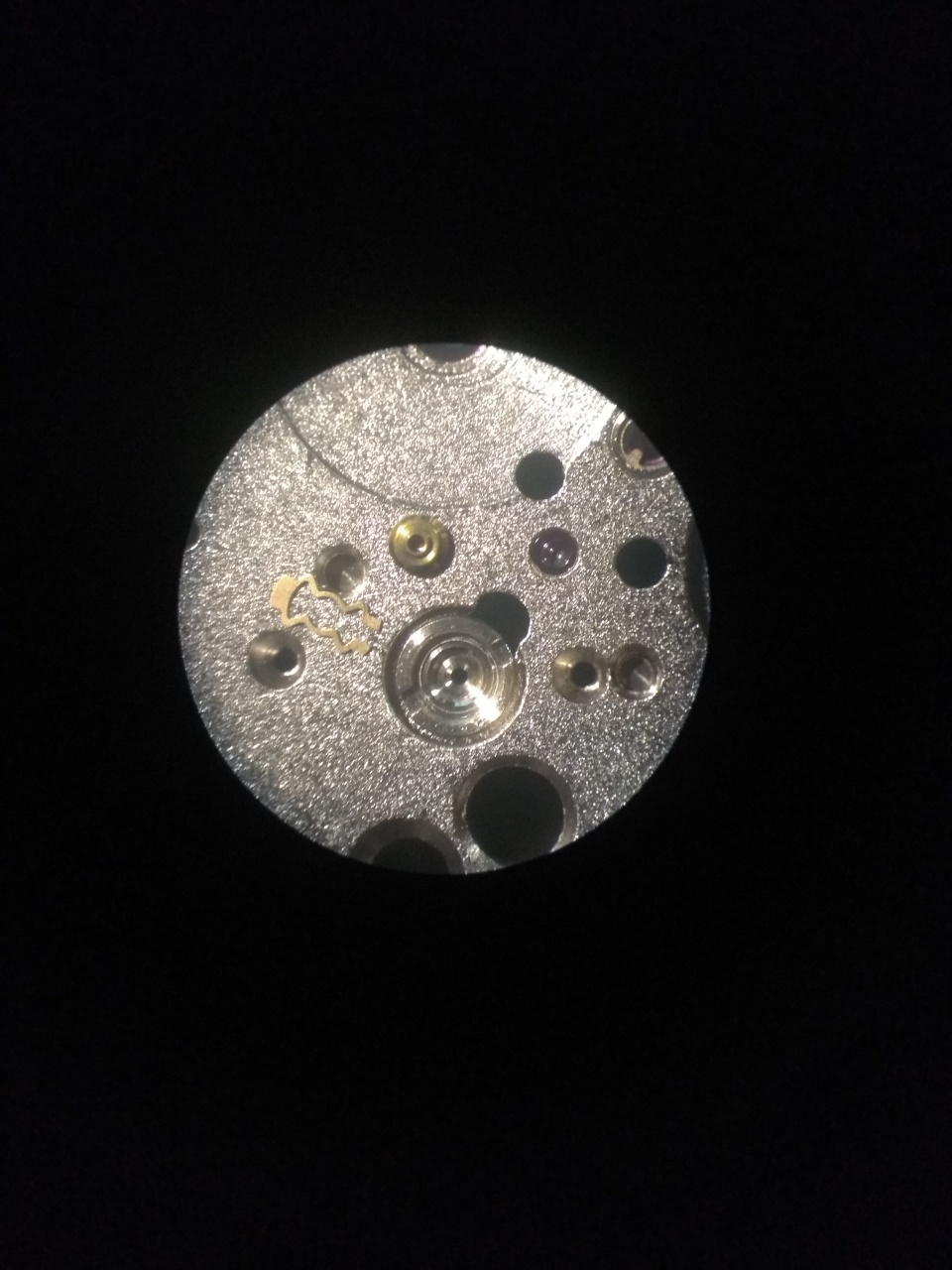

Здравствуйте! Разбирая "Ракету" нашёл такой интересный опорный камень баланса
http://forum.watch.ru/attachment.php...1&d=1590175980
У меня такой вопрос, как его смазывать и чем?
ID:	2959780   Нажмите на изображение для увеличения
  #43
Старый 24.05.2020, 09:01
Аватар для Anth
Anth Anth вне форума
Регистрация: 04.11.2012
Адрес: Россия, Самара
Сообщений: 8,382
Сказал(а) спасибо: 2,823
Поблагодарили 30,042 раз(а) в 4,709 сообщениях
Сообщение от Demon ALF Посмотреть сообщение
Бушон состоит из двух камней, смазку даёте на накладной, капля 60% от площади поверхности, собираете.
Эти 2 пользователей сказали Спасибо! Anth за это сообщение:
Demon ALF (24.05.2020), Denn S (27.03.2023)

О! Теперь я знаю название! Теперь разобраться бы, как он разбирается...
Если не сильно засох, то берем аккуратно за металлическую жопку пинцетом, а кончиком пасты (зеленая обычно) снимаем накладной камень.

Разобрал! Какая там грязь отвратно-липкая!
Что-то мне начинают переставать нравиться Ракеты...
это старая смазка. оба камня нужно промыть.
