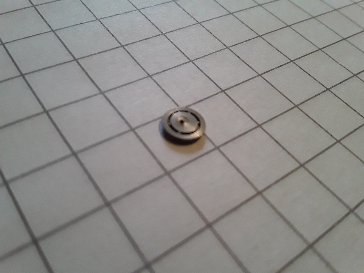

Уважаемые форумчане, подскажите, пожалуйста, подшипник автоподзавода, как смазать?
Просто внутрь капнуть?
И нужно ли промывать сам подшипник перед смазкой?

Сообщение от JackSparrow Посмотреть сообщение
Мыть обязательно вместе с другими частями механизма.
Смазывать на сам шарикоподшипник согласно карте смазки производителя.
Например, для SW-200 - 9010

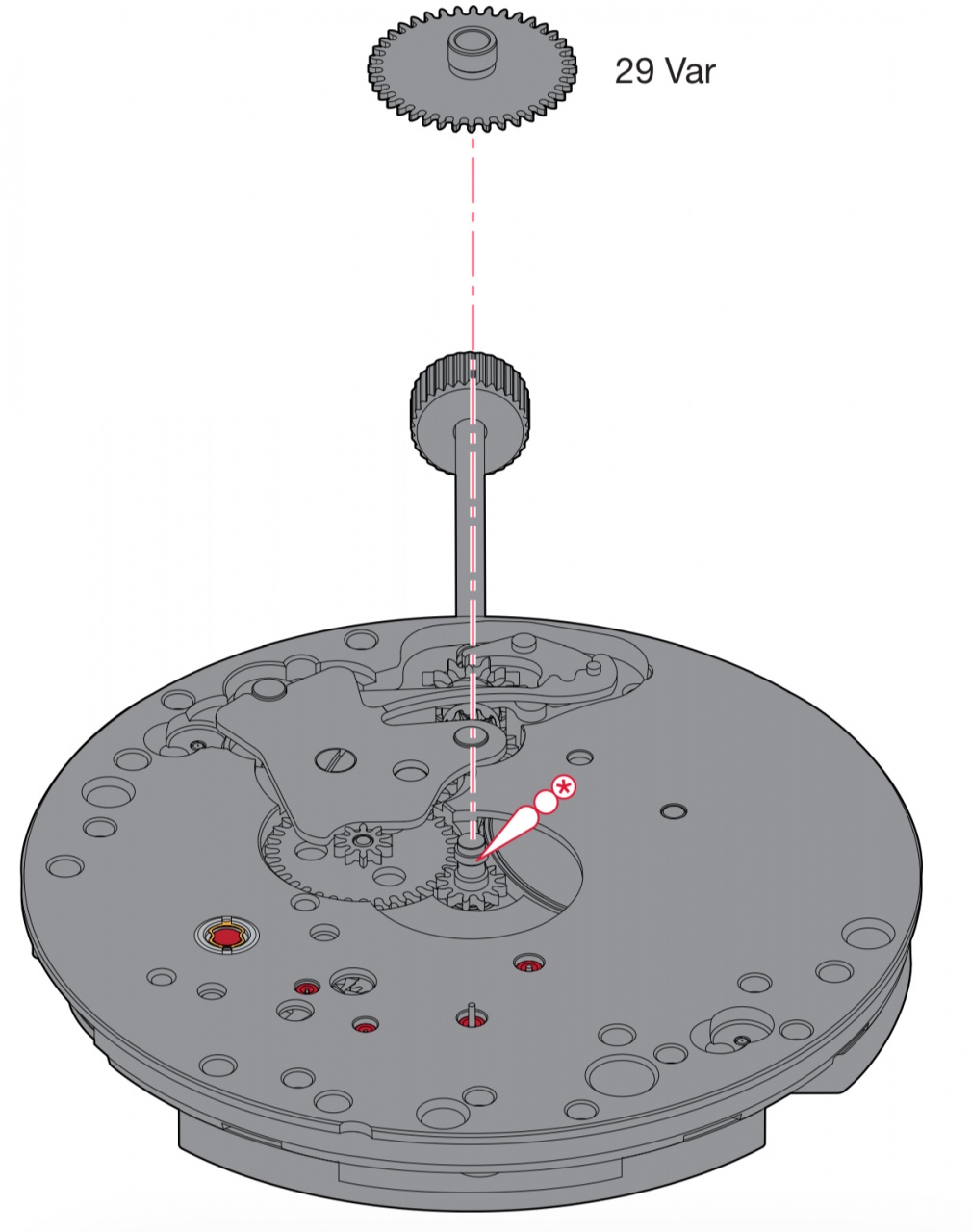

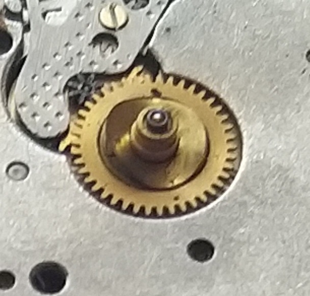

Коллеги, доброе время суток!
Подскажите, Ваше мнение, нужно ли смазывать часовое колесо в месте где оно насаживается на триб и где контакт с прижимной пружинкой? В книгах пишут что там усилий нет и смазывать не надо. А в интернете несколько раз встречал мнение, что немного масла не помешает. Что скажете?
Этот пользователь сказал Спасибо! OfK1 за это сообщение:
Records (17.05.2022)
  #39
Старый 22.05.2020, 00:11
Аватар для Anth
Anth Anth вне форума
Регистрация: 04.11.2012
Адрес: Россия, Самара
Сообщений: 8,382
Сказал(а) спасибо: 2,822
Поблагодарили 30,042 раз(а) в 4,709 сообщениях
Сообщение от OfK1 Посмотреть сообщение
Я бы сказал так: по рекомендации производителя.
Посмотрите карты смазки на разные калибры на досуге, много вопросов отпадёт. Там прямо указано, сколько, чем и где.
