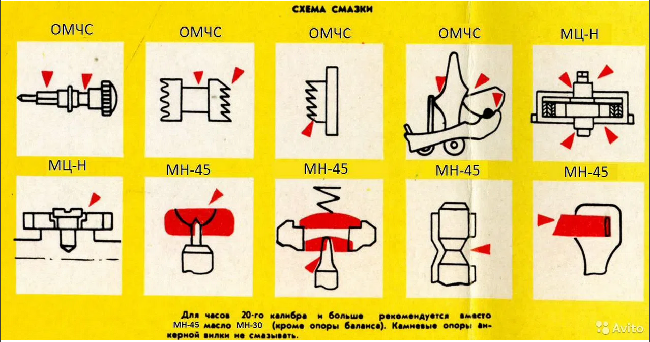

Нашёл в этой теме такую схему и вопрос "Можно ли ей доверять" но его почему-то проигнорировали )
Я попробую ещё раз, нашёл такую схему, ей можно доверять?)
И почему на ней написано что не стоит смазывать паллеты вилки калибра крупнее 20?
И что такое изображено на 4й картинке нижнего ряда?

Поблагодарили 384 раз(а) в 233 сообщениях
Mankus Вы не правильно поняли то, что там написано. Там сказано, что не стоит смазывать опоры анкерной вилки, а не палеты. А также, что для калибров больше 20-го, рекомендуется более густая смазка МН-30 в ангренаже, кроме опор баланса- там необходима МН-45, равно как и на палетах вилки.

Подозреваю, что на 4й картинке нижнего ряда изображен минутний триб, именно его закус
смазка
