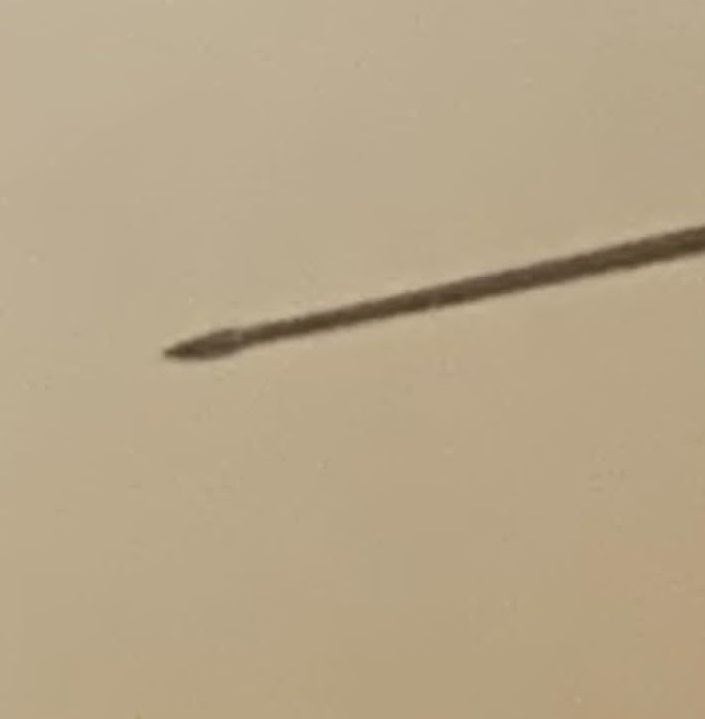

Сообщение от Buba B21 Посмотреть сообщение
Покажите фото самой лопаточки.
Добрый день, на сколько позволяет техника
С уважением, Алексей.

Вот Вам и ответ на Ваш вопрос. При такой заточке масло не сможет правильно стечь на смазываемую поверхность. На конце иглы его просто нет. Посмотрите в книжках как правильно сформировать лопаточку. Я поищу у себя, может найду фото, специально фотографировать лень. Лопаточка должна быть в виде прямоугольника (но никак не треугольника) со слегка закруглёнными краями. Попробуйте у этой хотя бы затупить кончик, как у отвёртки.

Думал, что маслодозировка по умолчанию из коробки должна работать.
Буду в этом направлении смотреть.

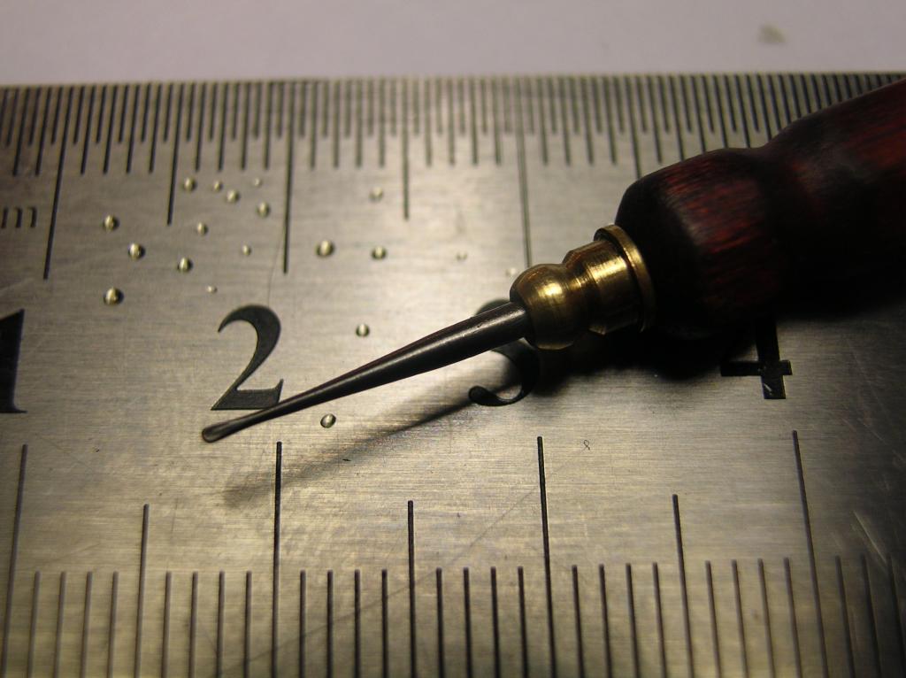

Для примера.
Новые особенно Хоротек нужно правильно заправлять. То что они новые из коробки не факт, что они имеют правильную форму

Сообщение от JackSparrow Посмотреть сообщение
Да, присоединюсь,- работать это не будет толком. И на будущее- когда дозировка лопаточкой, капля находится с обеих плоскостей. Этого может быть чрезмерно дофига (с) для смазки определенного участка. Обращайте на это внимание.

Ну так если дозировка берет слишком много масла, нужно взять дозировку с меньшим номером. Никогда не было с этим проблем или излишек можно убрать промокнув о бумажку. Кстати. китайские с желтым покрытием перетачивать совсем не пришлось, форма и размер как по учебнику. А Бержеон и Хоротек переделывал все
A*F туда же.
Я просто обратил внимание. Как способы- да либо дозировка меньше, либо убрать излишек с одной стороны. Но по неопытности можно и залить.
