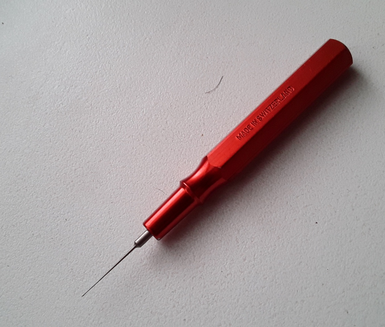

Добрый день!
Тренируюсь в смазке бушона.
У меня маслодозировка A*F. Фото.
Немного срезана. Как лопаточка.
Зачерпываю масло. Стараюсь выдерживать угол как в книжке Харитончука.
Но масло как будто не пристаёт к маслодозировке.
Масло у меня МН-45.
Прикасаюсь к накладному камню и он остаётся сухой.
Из 10 раз один масло размазывается по камню.
В остальных остаётся сухой.
Речи о капле вообще нет.
Подскажите, пожалуйста,
возможно размер маслодозировки для бушона маленький?
Я так понимаю техника смазки накладного камня прикоснуться и должна остаться капля? Или нужно мазнуть как масло на хлеб?
С уважением, Алексей.
  #118
Старый 01.04.2022, 12:19
Аватар для Evilcat
Evilcat Evilcat вне форума
Регистрация: 02.10.2015
Сообщений: 906
Сказал(а) спасибо: 5,573
Поблагодарили 2,098 раз(а) в 644 сообщениях
Прикоснуться и оставить каплю. Потом так де прикоснуться к сквозному камню в бушоне. И потом бушон надеть сверху на накладной камень. Они слипнуцца. И потом ставить его на место. Если капля не остается, то либо смазка не цепляется дозировкой, либо дозировка не касается той частью, на которой есть краешек масляной капли. При смазке очень рекомендуется пользоваться максимально доступным увеличительным инструментом, в плане отслеживания.
И еще момент- накладной камень очень любит прилипать к дозировке, как раз из за масла… бесит…

У Вас на маслодозировке не видно ни какой лопаточки. Может ракурс такой. Если её заточить под иголку, то смазать ей ничего не получиться. Покажите фото самой лопаточки.
