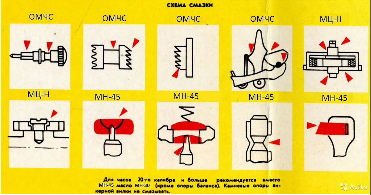

Встретил на просторах авито такое наглядное пособие. Правду ли оно говорит? Если да, то, может, кому-то и пригодится.

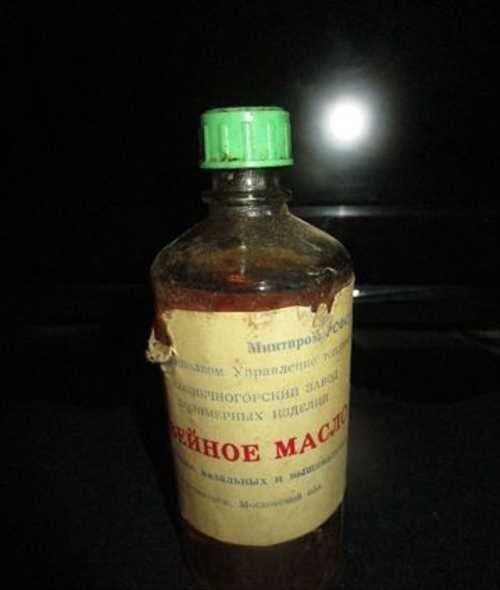

Советское масло. Для швейных машин.
И-20А допустима для смазки часового механизма таких как ЕТА и NH ?
Масло полусинтетика
