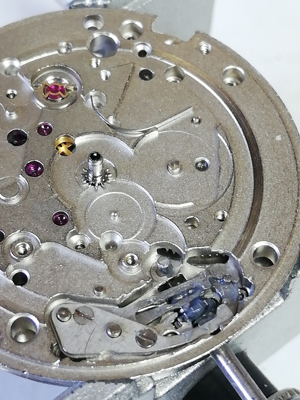

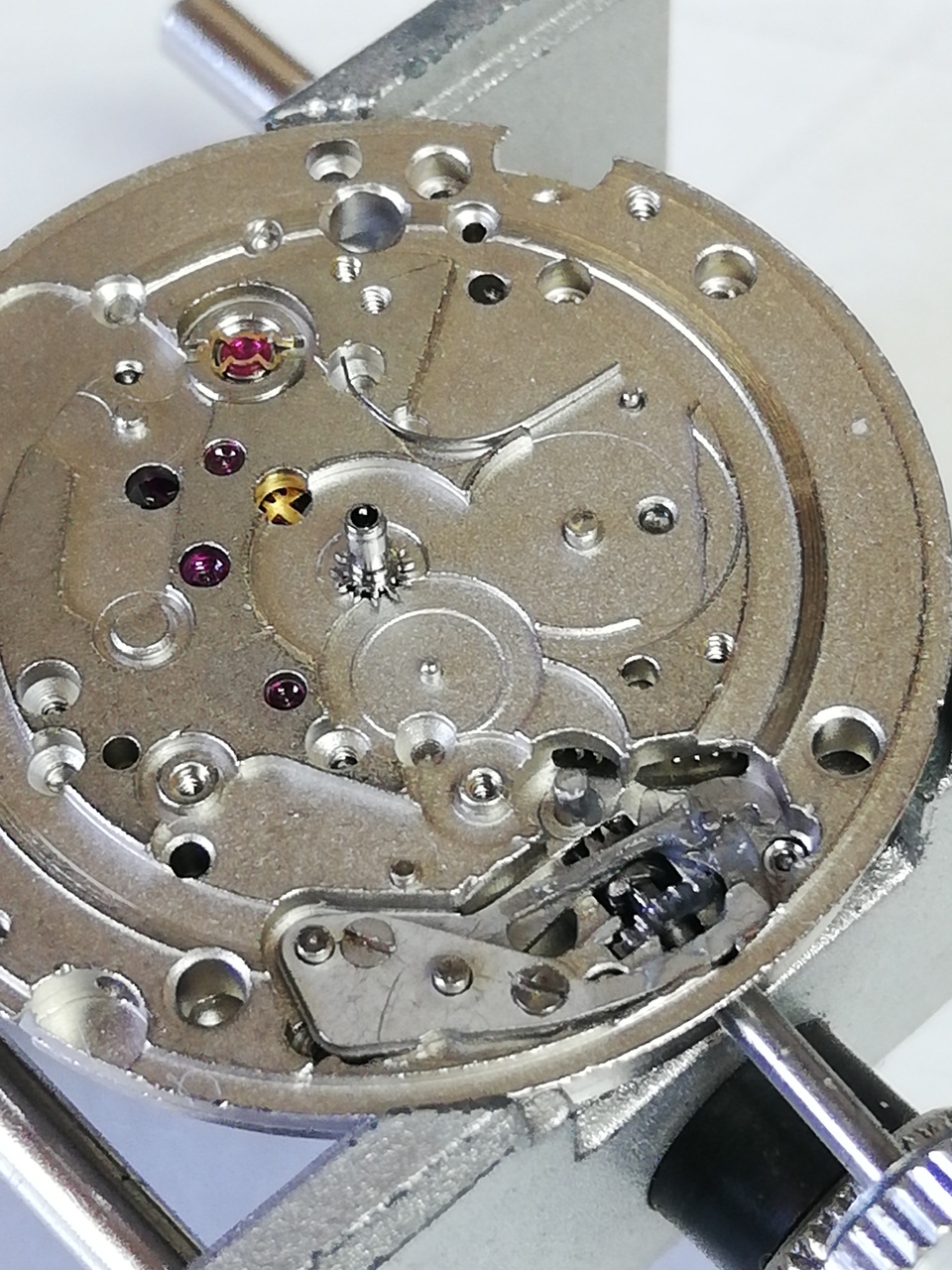

Доброй ночи,Душан Владимирович!
Мне не приходилось иметь дело с импортной смазкой,поэтому сравнивать как бы не с чем.Смазка по консистенции,как вазелин.Наносится тонким слоем на заводной триб и кулачковую муфту.В процессе эксплуатации становится немного жиже,но не растекается.
С уважением,Виталий.

Получается вот так.

Сообщение от krasavchik Посмотреть сообщение
Получается вот так.
мне кажется, вы слишком много смазки дали.
я вот, учусь смазывать теперь ровно столько сколько нужно ))) хотя раньше заливал для надежности
смазка
