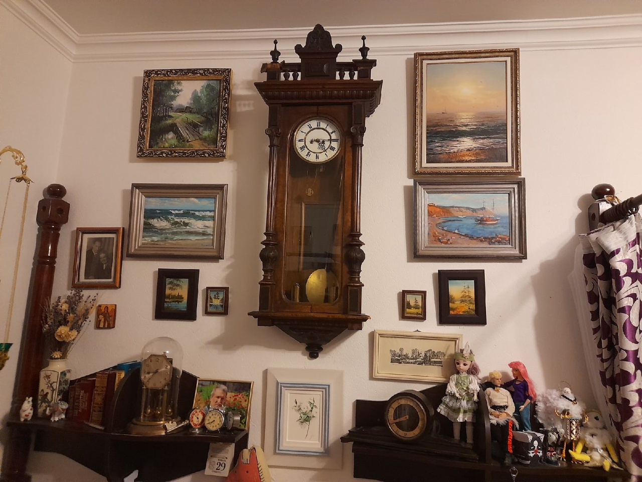

Огромное Вам спасибо! Общее понятие о строении механизма настенных часов и опыт разборок-сборок имеется на примере кукушек, но тут несколько отличающаяся система, вот я и заволновалась. Спасибо, Вы вселили в меня надежду, постараюсь справиться! Все буду документировать, все положения и каждый шаг. Опыт в часах, видимо, приходит именно так ^^ Я правильно поняла, я закрепляю маятник на пендельфедер накронштейне, а от кронштейна передача идет на механизм, так? или он (пендельфедер) съемный? По поводу жил - их вообще не трогать-не чистить, как с ними обращаться? Просто размотать, почистить барабаны и одеть обратно, так? Чистить придется все, часы у родственников хранились жутко под горой старой мебели и механизм сильно загрязнен.
На фото - часы в настоящий момент, почищены, детали корпуса установила на полагающиеся места, закрепив внутренними стальными тонкими шпильками и проклеив столярным клеем. Не хватает 1 бокового стекла, 1 детали обрамления короны и еще 1 планки на панели за маятником. В целом все реально изготовить, сделаю.
С уважением, Ксения

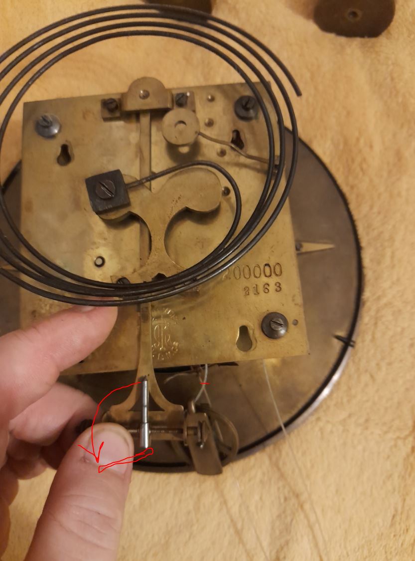

Ксения, по маятнику так: стальной штырек в нижней части поводка маятника на механизме нужно опустить, чтобы он торчал как на рисунке. Когда механизм вешаете в корпус этот штырек должен зайти в прорезь в древке маятника.

Поняла, попробую! С уважением, Ксения

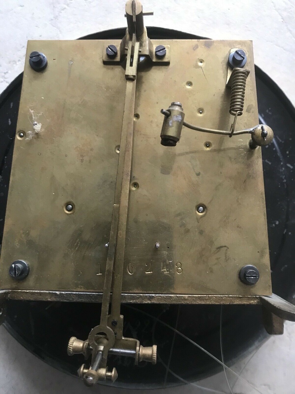

жильники

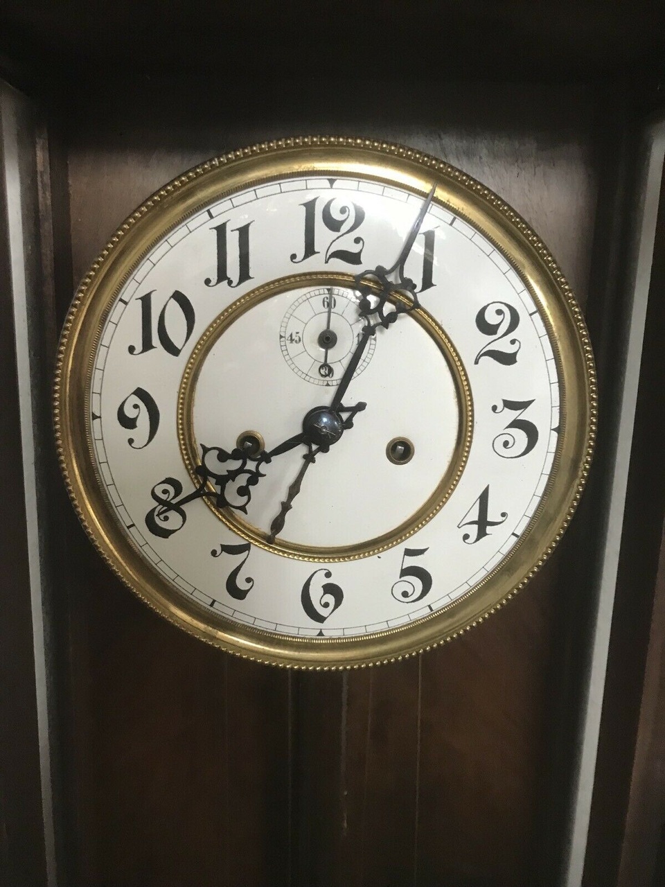

Здравствуйте .Можно определить,что за фирма ?почему-то нет клейма...?высота 103 ширина 43 С уважением,Владимир

Владимир, добрый день!
Это Muller-Schlenker 1910-ых годов. В этот период фирма перестала ставить своё клеймо на механизмах.
Легко опознавать эти механизмы по пружинке наверху справа, она появилась и на жильниках и на пружинных механизмах в начале 20 века.

Здравствуйте,Татьяна.Большое спасибо.Muller-Schlenker ....это кооперация 2х фирм?какие клейма ставила эта фирма?У вас случайно нет фото других жильных часов этой фирмы? С уважением,Владимир

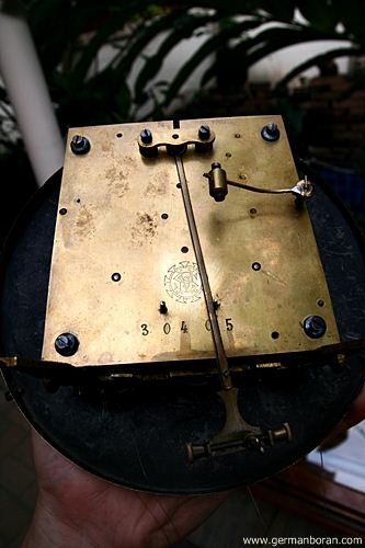

Владимир, это одна фирма.
Вот ранний маркированный механизм этой фирмы:

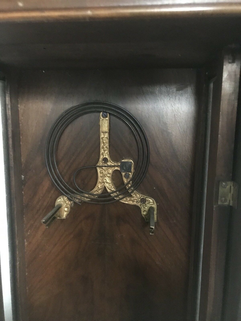

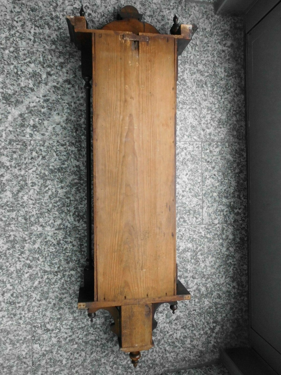

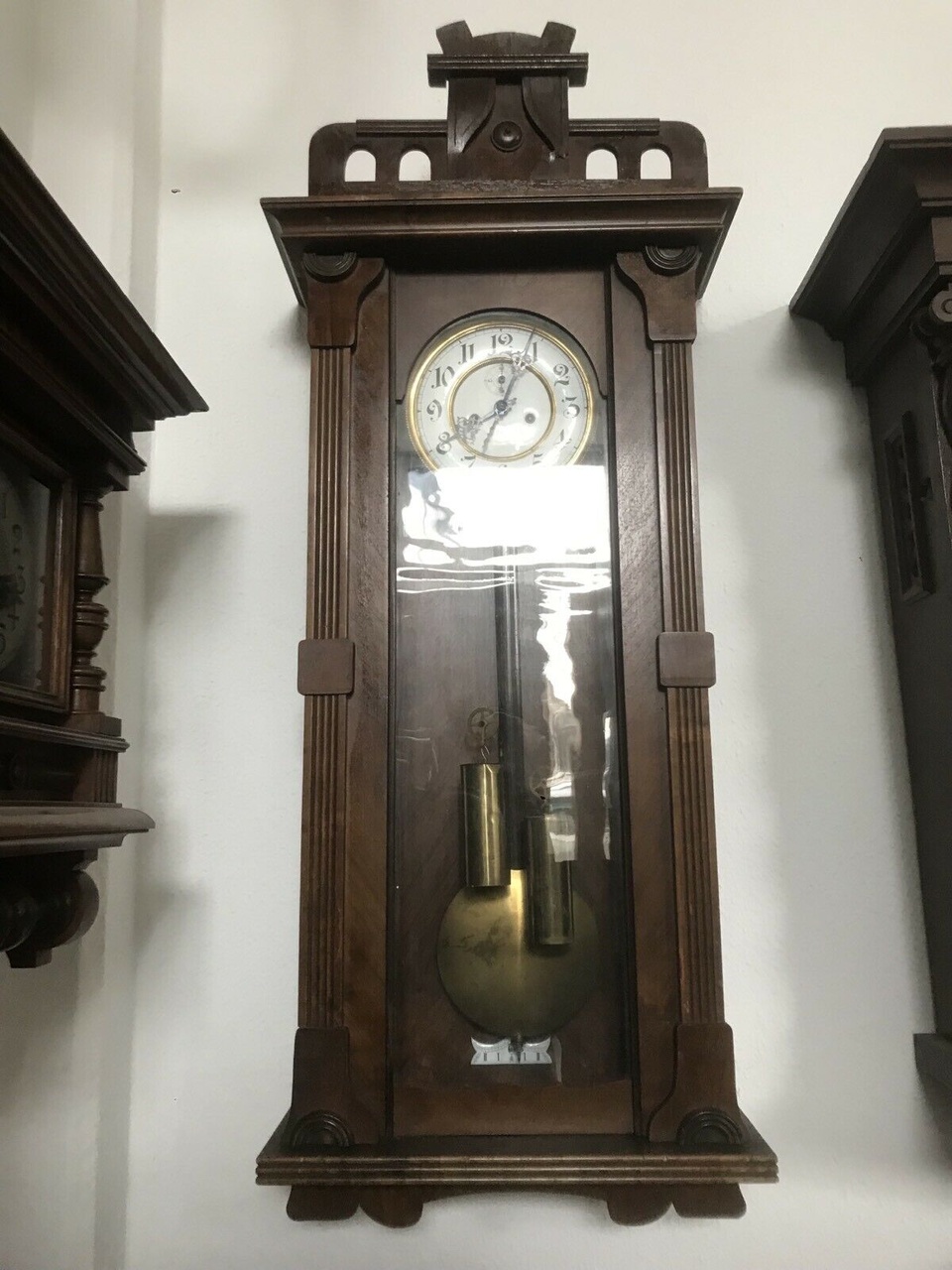

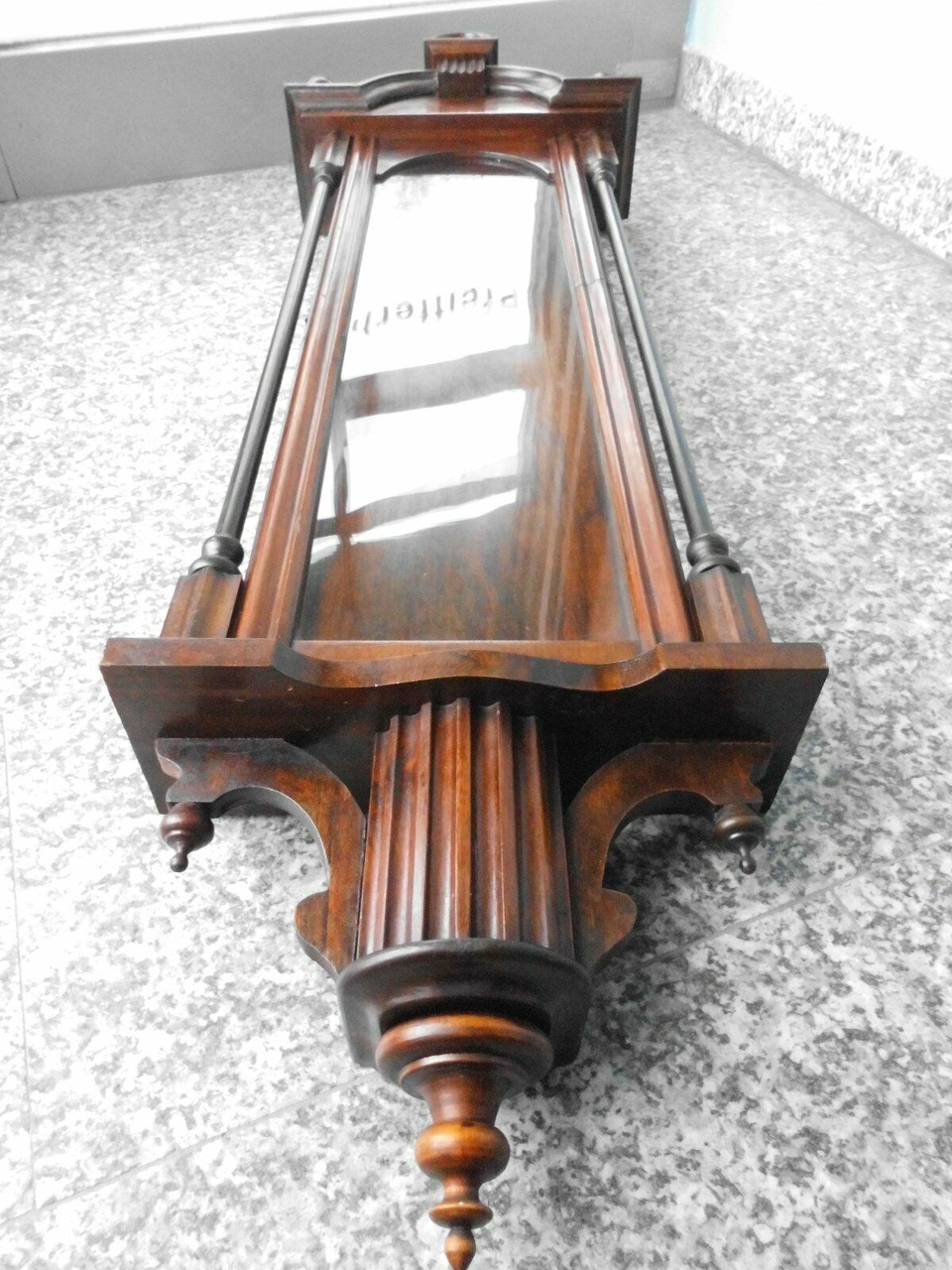

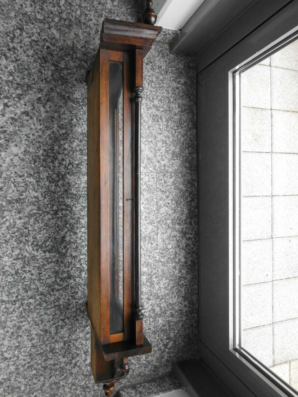

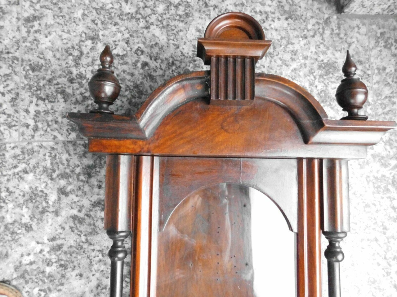

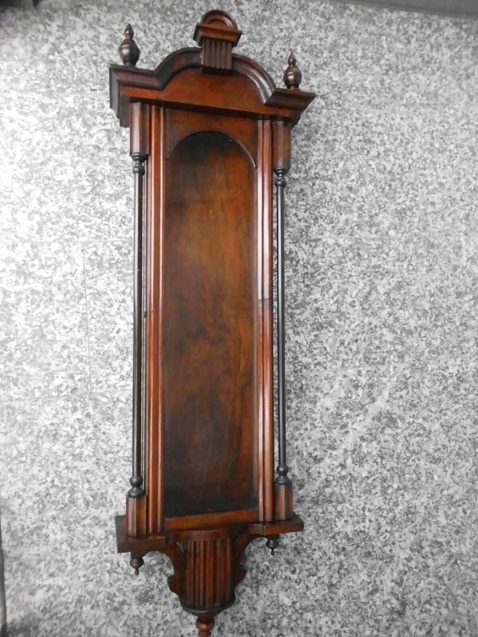

Здравствуйте.Подскажите,пожалуйста от жильников какой фирмы корпус.С уважением,Владимир

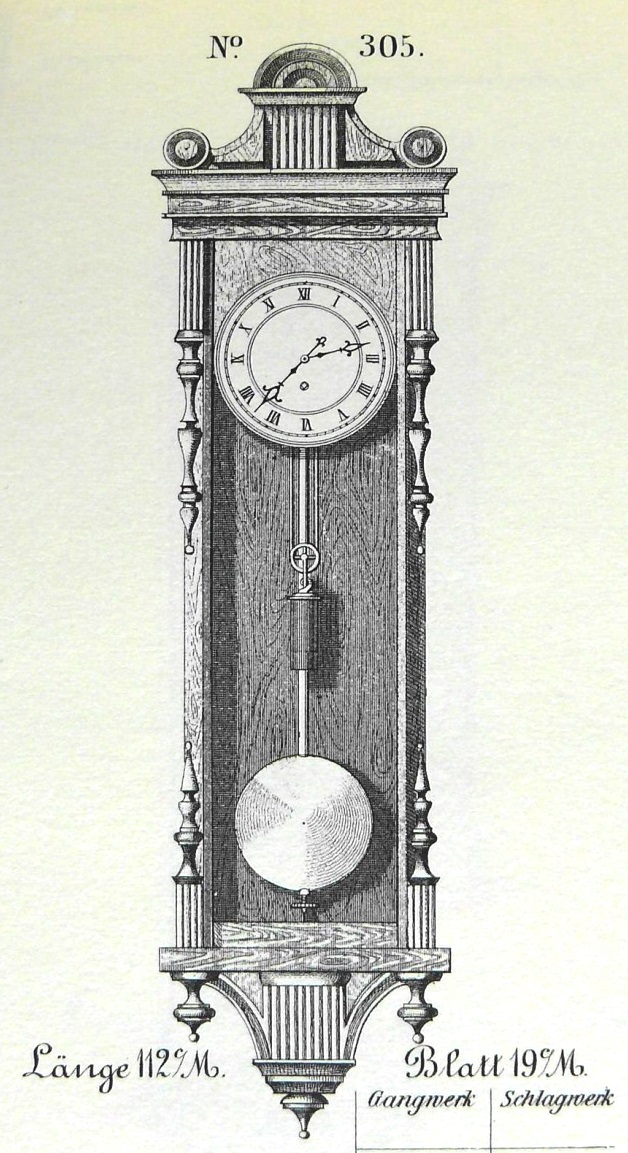

У ленцкирх был подобный корпус
Есть похожие и у Gustav Becker, в этом сообщении названы "барабаны"
http://forum.watch.ru/showpost.php?p...20&postcount=2
Короны, к сожалению, другие...
