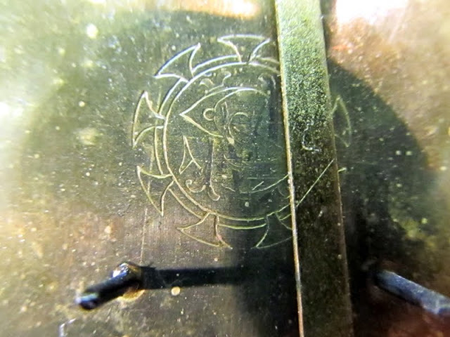

Добрый вечер! Подскажите чье клеймо, пожалуйста.

Muller&Schlenker из Швеннингена

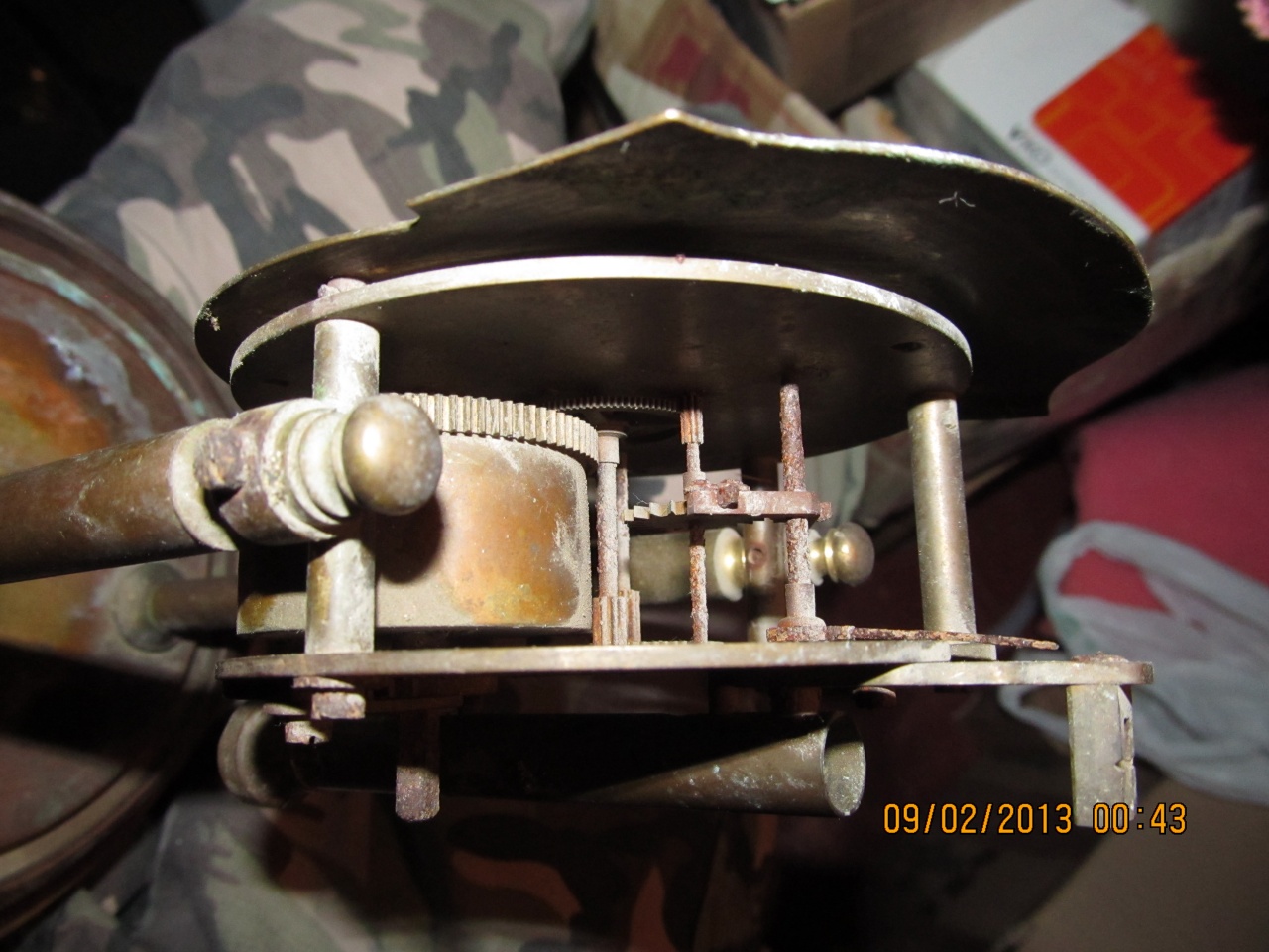

Доброго времен суток.Помогите определить,что за часы и как они выглядели при жизни?Как выглыдел маятник?Клейм нет(по крайней мере не нашёл),только номер 30190,Заранее спасибо.

Сообщение от kai ph Посмотреть сообщение

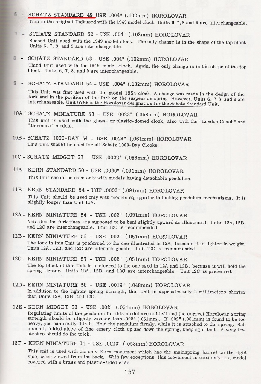

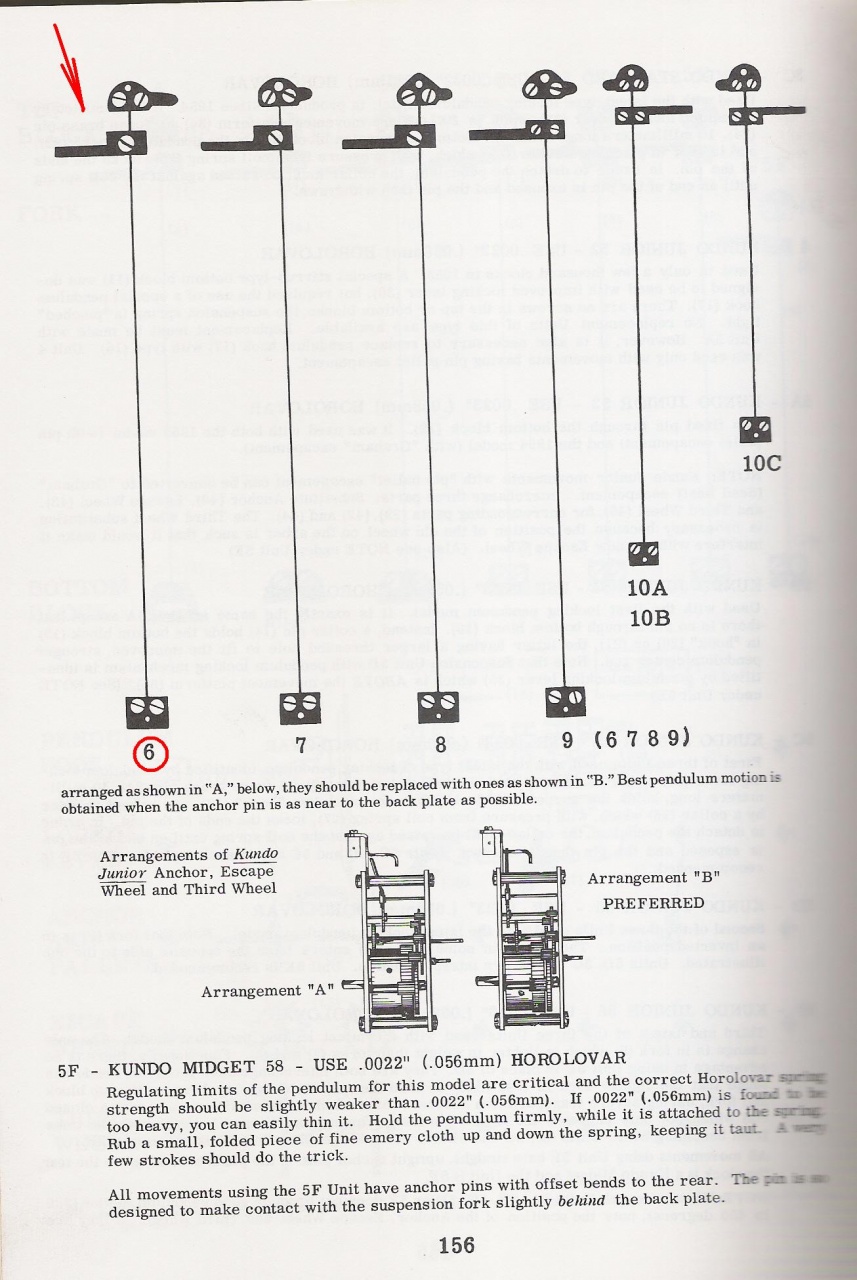

Это немецкие часы с торсионным маятником на 400 суток завода. Вот вся информация из руководства по ремонту 400-суточных часов Чарльза Тервеллигера:

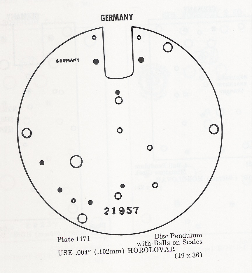

Сообщение от kostya Посмотреть сообщение
Вот нашел ещё кое какую информацию по Вашим часам: это механизм Schatz standard 49. Длинна подвеса маятника - 102 мм.
