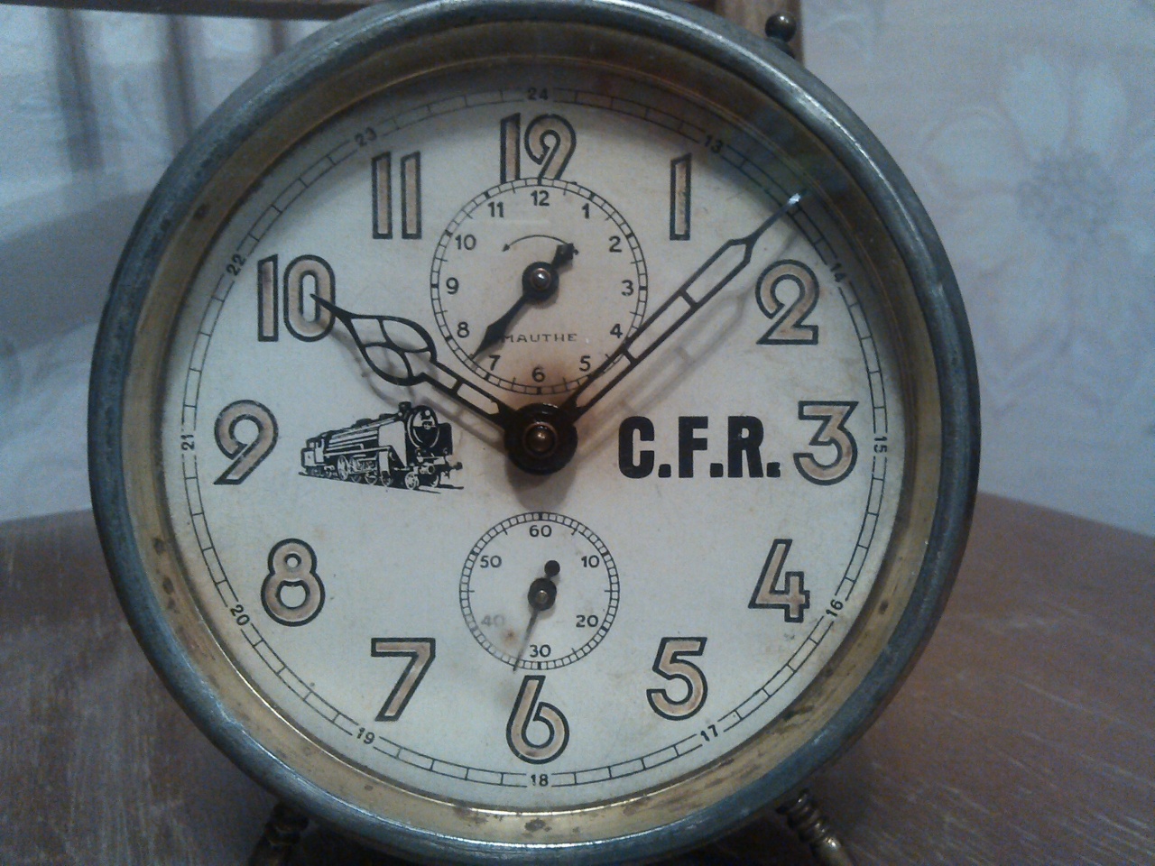

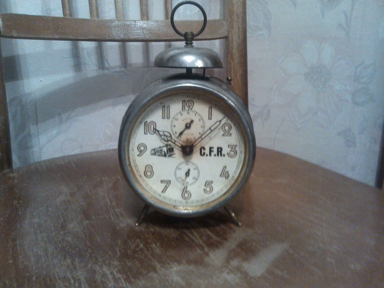

Здравствуйте. Прошу специалистов оценить находку...Может кто сможет приблизитьно оценить реальную стоимость таких часов, год их производства...(фото прилагаются).
