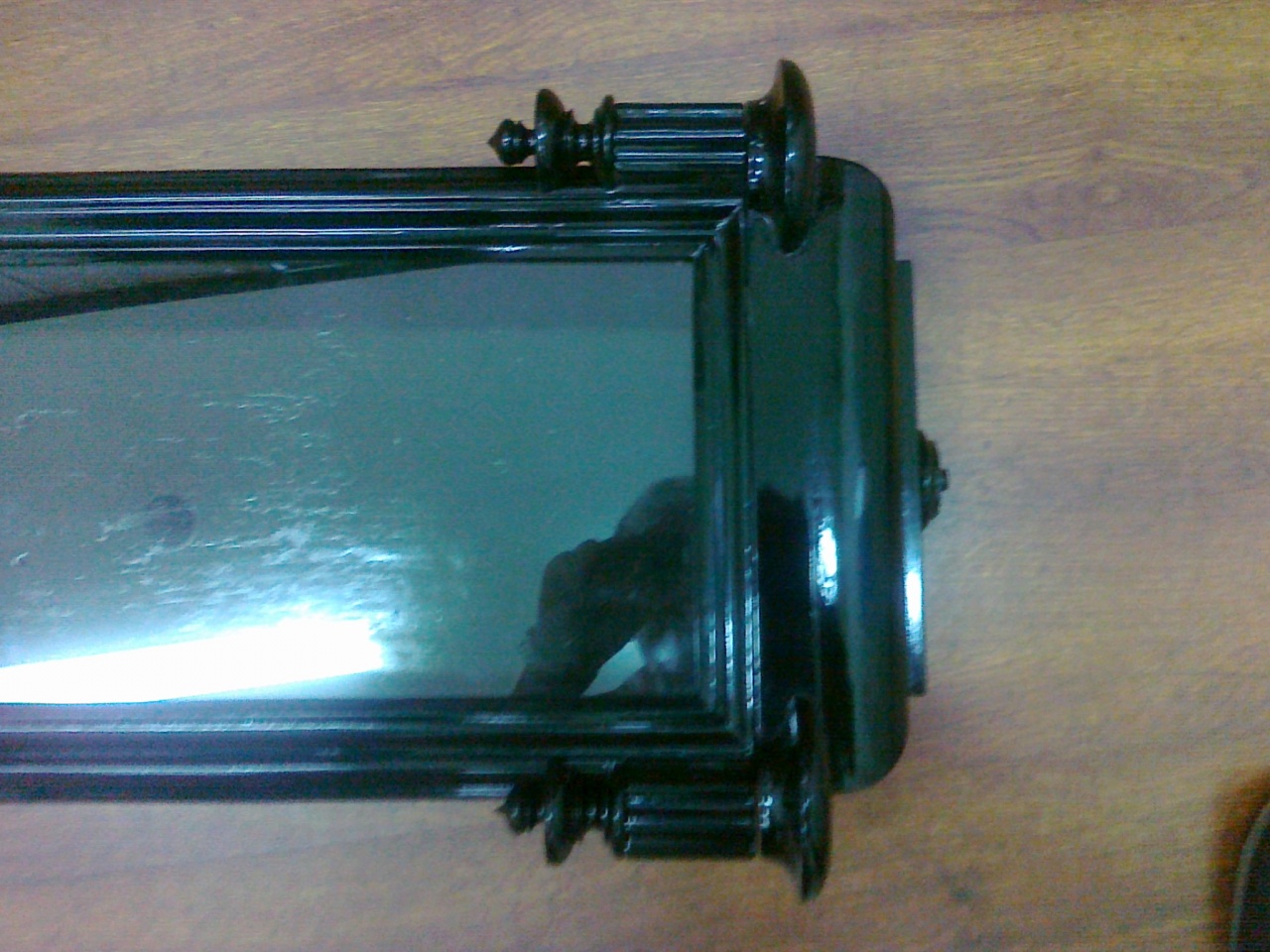

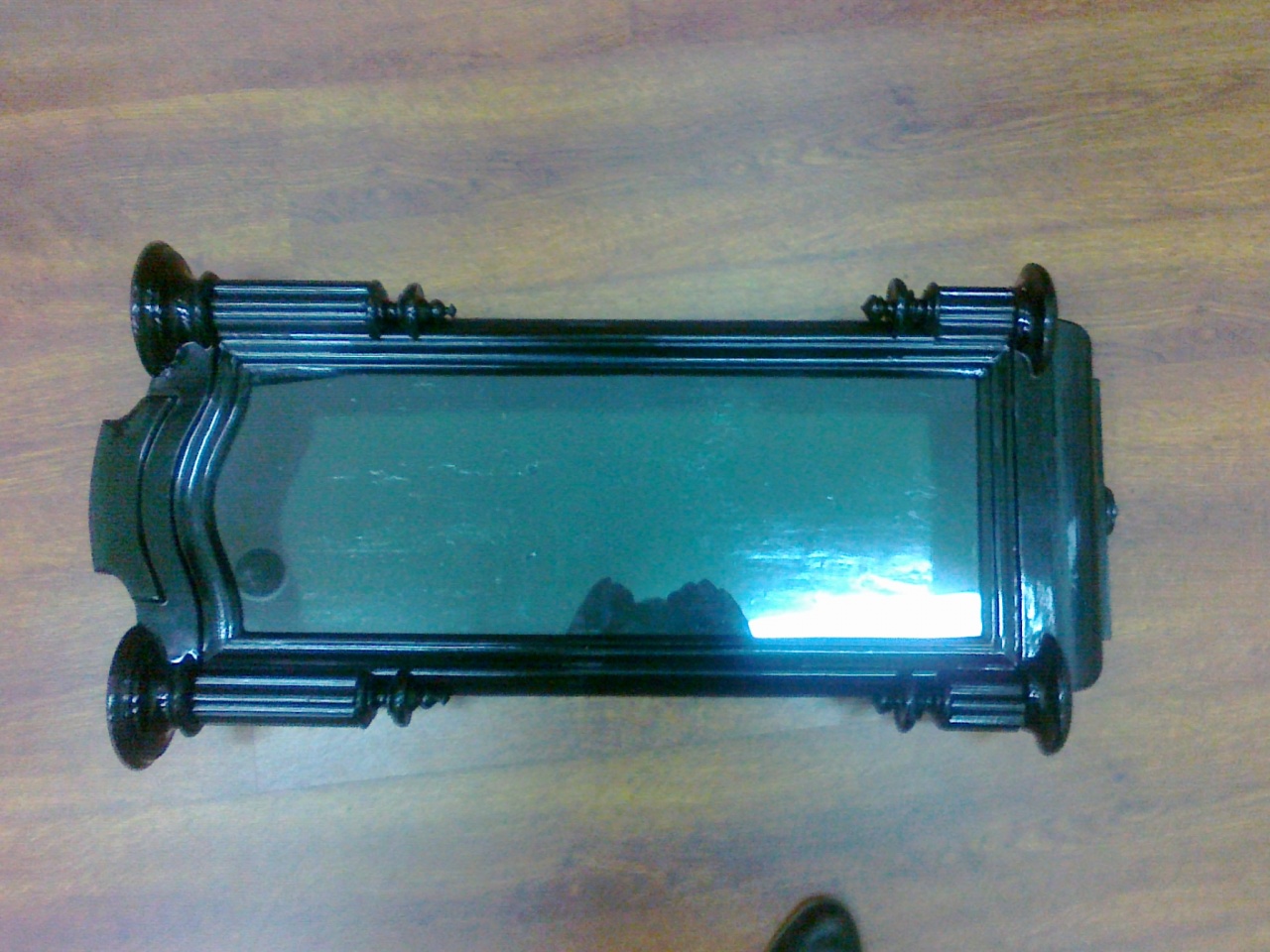

Корпус от часов какого производителя
Добрый день,
отреставрировал корпус в нем были часы типа ЛеРой. Не совсем уверен, что корпус от них - может быть узнаете чей корпус?

Здравствуйте egkonovalov.
Корпуса в таком стиле делали многие производители часов в 19-м веке в Германии, соответственно и механизм в корпусе мог стоять любого производителя. Поэтому определить кому он пренадлежал невозможно.

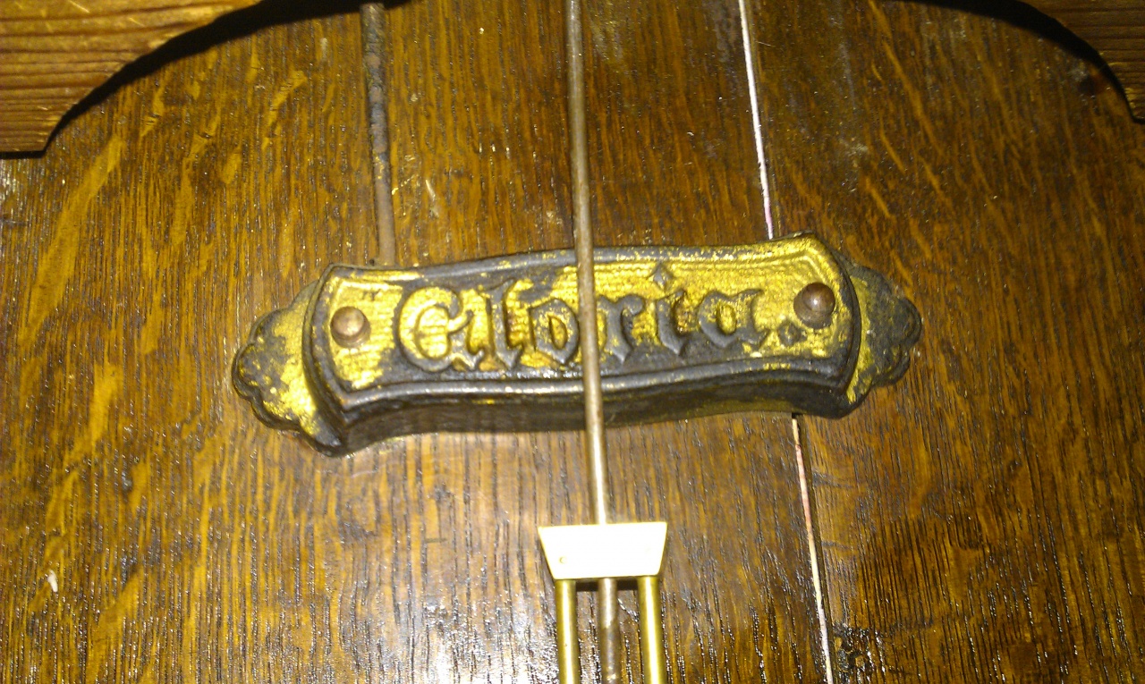

Здравствуйте! Не подскажете, что это за часы и сколько, приблизительно, они стоят? Полдня копался, никак не мог найти, пока не наткнулся на ваш форум.

Сообщение от Valunrf Посмотреть сообщение
Здравствуйте Valunrf.
Добро пожаловать на форум.
По фото, которое Вы предложили для опознания, можно сказать очень немного.
Это настенные часы с индикацией каждого часа и получаса, механизм с выносным анкерным колесом, корпус возможно не родной. Определить фирму-изготовитель и примерный год выпуска без качественного фото механизма нельзя. Это может быть и Лензкирх и Вернер.
Давайте подробные фото.
С уважением.
С.Д.

Valunrf, коллеги, приветствую!
Думаю, все же, это механизм Lenzkirch, примерно 1870-х гг (точнее можно сказать по серийному номеру). Установлен в коробку от немецких часов 1910-20 гг. Навершие в виде портика самодельное. В таком виде цена этого комплекта, мне видится, 200-300$.

вот сделал ещё пару фоток,надеюсь так будет попроще,или может сфоткать сам механизм часов изнутри??
Добрый вечер Valunrf.
Я как раз и имел в виду фото МЕХАНИЗМА Вы представили фото циферблата, но и этого достаточно что бы определить фирму-производителя. Я согласен с Олегом это наверняка Лензкирх, да ещё и старенький, а всё остальное, кроме маятника, "сборная солянка".
Механизм достоин чтобы найти ему приличный корпус, соответствующий времени изготовления.
