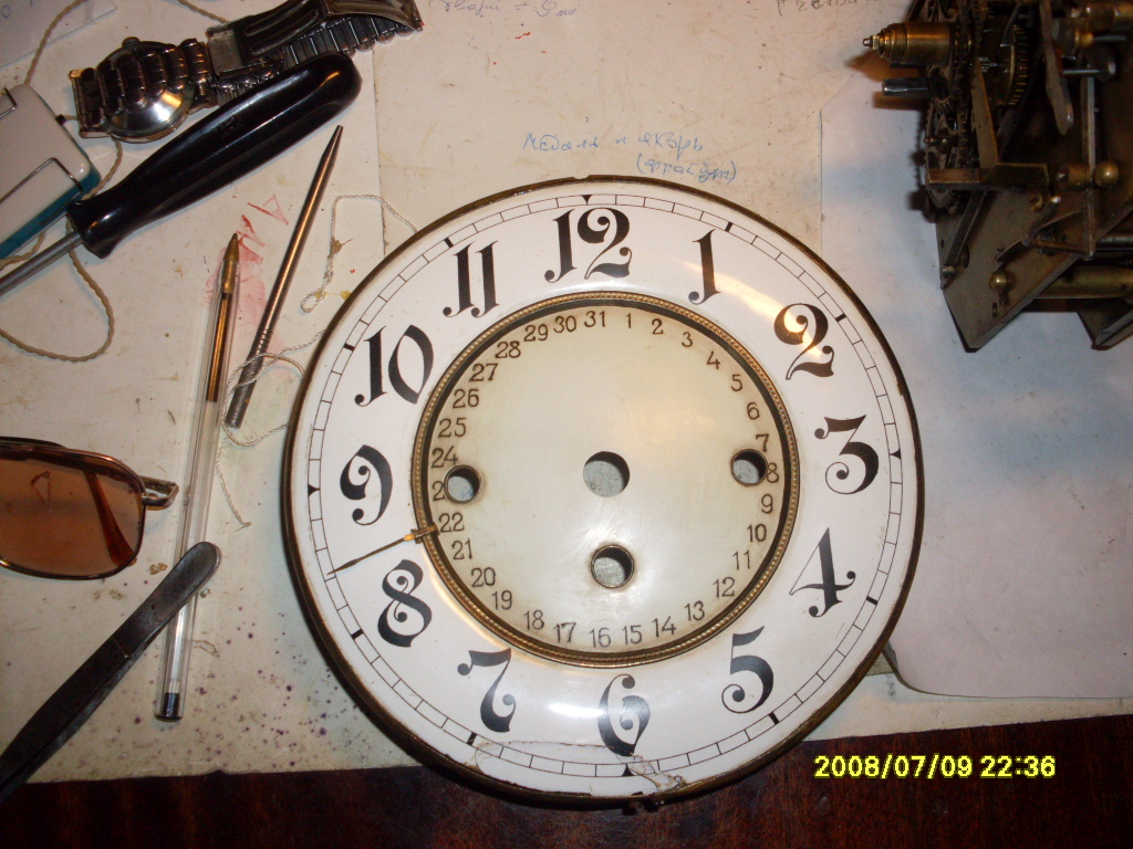

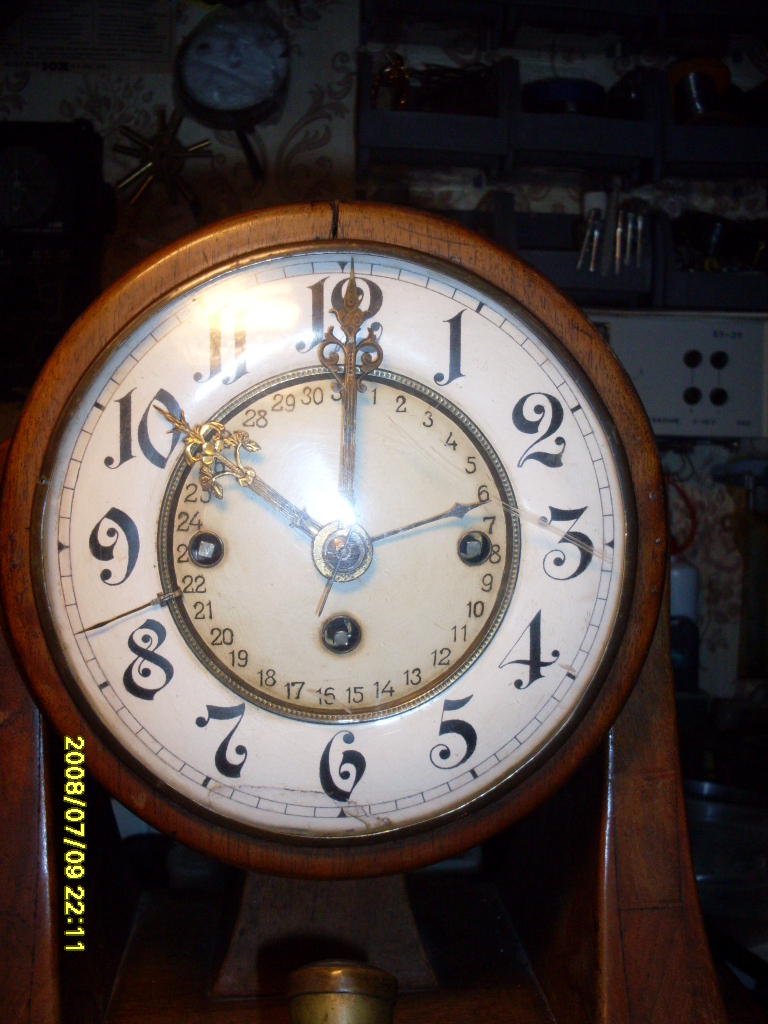

Всем добрый вечер.Помогите определить что за часы.Клейм нигде нет.Стекло и середина циферлата переделаны(они из пластика), часы с нитяным подвесом и интересной подсветкой.Спасибо.

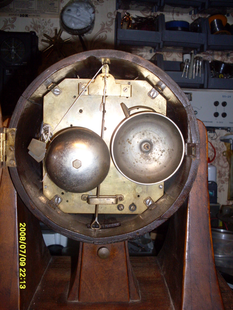

Корпус похоже самодельный, механизм австрийский, первая половина 19 века.
Колокольчики не родные, должны стоять два маленьких гонга.
Серединка цифера скорее всего стояла латунная.

Спасибо Игорь!И большой колокол тоже не родной?Такую форму вилки вижу впервые.

Это очень ранние австрийские четвертные часы. Примерно конец 18 - самое начало 19 века. Колокольчики так и были в оригинале, только большой зачем-то перевёрнут. Анкер такой формы также вижу впервые, забавный. Видимо, в период перехода от шпиндельного спуска мастера экспериментировали с типами и формами ))
Цифер, увы, весь неродной. Был целиковый эмалевый когда-то, такого типа:

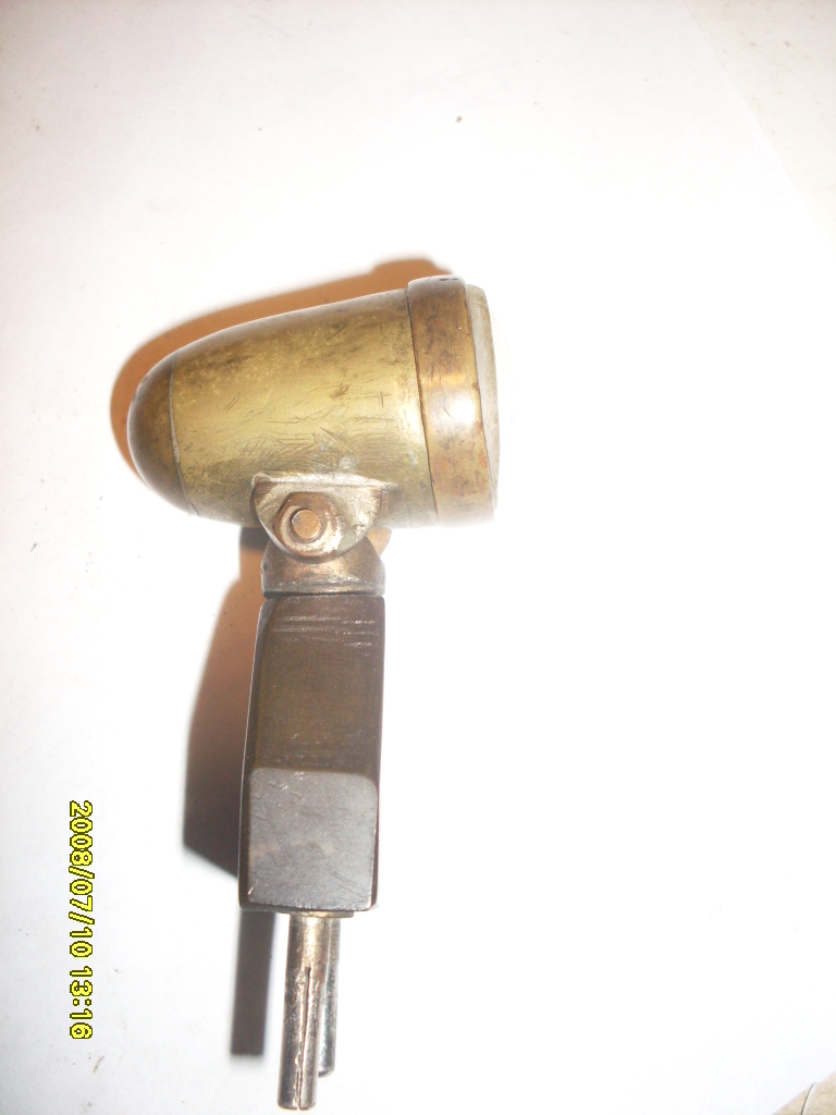

Спасибо Олег!Видимо и корпус был подобного типа.Игорь правильно предположил,что самодельный(но сделан очень качественно,какой фонарик для подсветки).И еще вопрос,для чего стрелочка на циферлате?

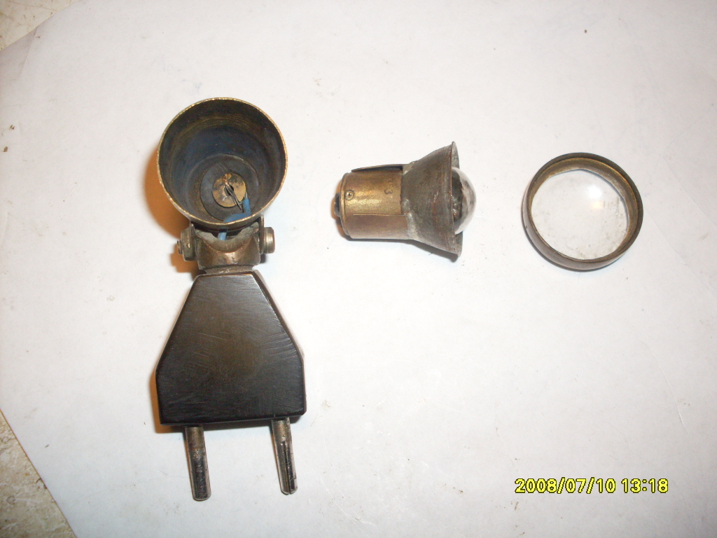

В предыдущий текст фото фонарика вставить не получилось.

Смешной анкер. А стрелочка наверно каждый день передвигалась в ручную. Это же календарь. Кто-то с душой подошёл к переделке!

По всей видимости в руки какого-то рукастого на выдумку мастера попал механизм и он решил не дать ему пропасть. Фонарик - просто прелесть
Стрелка похоже просто закреплена на внутреннем ободке, т.е. наврятли несет какую-то функцию.
Не, Лешь, календарная стрелка там от центра, а эта сбоку сидит на ободочке. Скорее всего просто маркер-напоминалка, который можно устанавливать вручную ("не забыть напомнить супруге посмотреть "рабыню-изауру" ровно в 8").

Про анкер еще подумалось. По сути, рабочие плоскости скобы имеют форму, специфичную для стандартного несвободного анкерного хода (или "хода Клемента"). Но зачем тогда эти мудреные загогулины сверху и "хвостик"?
Часовое мастерство в 18 веке было сродни оборонке, со всеми вытекающими, типа конкуренции, промышленного шпионажа и тп. Можно предположить, что мастер решил реализовать прогрессивный на тот момент тип спуска, принцип изготовления которого он изучил, в виде такой закрученной фигулины именно для того, чтобы другому мастеру труднее было понять его принцип работы и скопировать для своих нужд.
