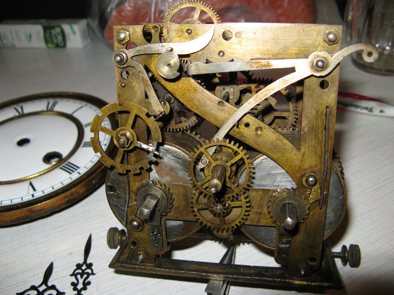

Добрый день всем! 20 лет назад с этого механизма у меня началась любовь к часам с боем, пришло время помыть, т.к. после лета часы у дедушки встали. Помогите опознать производителя.

Сообщение от Soloma Посмотреть сообщение
Erhard Robert Schlenker

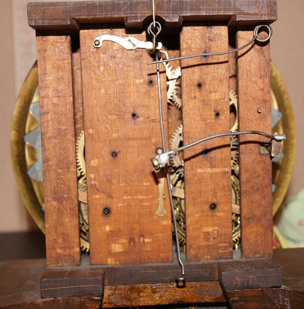

  #57
Старый 28.11.2011, 19:16
Алекс Алекс вне форума
Регистрация: 12.12.2006
Сообщений: 2,789
Сказал(а) спасибо: 727
Поблагодарили 1,413 раз(а) в 920 сообщениях
Сообщение от pavik63 Посмотреть сообщение
Подскажите, как с помощью поворотного упора отрегулировать глубину хода (размах маятника). Какая зависимость?
Слева на упоре вытаскиваете гвоздик, прижимаете в этом месте упор пальцем, вешаете гирю на ход. Двигая пальцем левую часть упора вверх, добиваетесь желанной амплитуды, фиксируете в этом положении опять гвоздиком.

Сообщение от OddyRash Посмотреть сообщение
Чтобы часы ходили тише, нужно добиться большего размаха. Тогда зубья анкерного колеса почти не стучат, а скользят по анкеру.
С боем чуть сложнее. Нужно регулировать подъём молотка. Под мостом, на оси молотка, есть ус скользящий по полозу. Этот ус и надо регулировать по месту.
разве? и это правило повсеместно? принято считать что малая амплитуда хода указывает на качество часов. Я понимаю что можно что то и подрегулировать, но ведь они как то одинаково шли с фабрики, по умолчанию у всех был одинаковый размах.
ну а по поводу связи между амплитудой и тишиной могу даже собственный пример привести: LFS с секундным маятником и широким ходом ходят так что я их остановил и снял гири, с ними не уснуть, не то что нервы успокоить.

Сообщение от валерка Посмотреть сообщение
разве?
Есть ещё много причин громкого хода. А именно у этого механизма ход всегда был громкий.
Конечно, можно оси шлифовать, бушоны менять, петлю на скобе плотнее сжать, но от деревянных мостов и длинной тяги скобы деться некуда.
