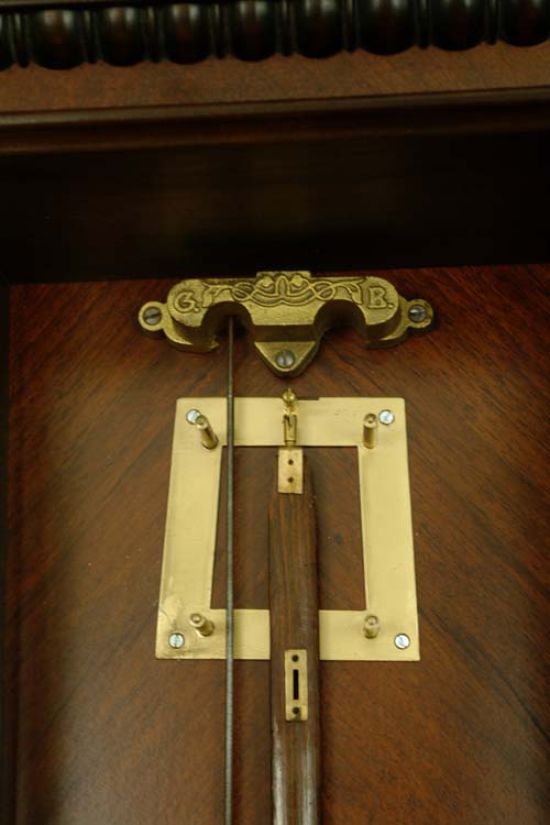

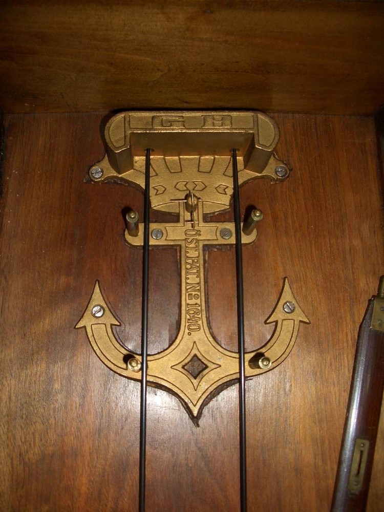

Здравствуйте всем . Кто нибудь может подсказать ? Существуют ли старинные настенные часы с гирями . четвертные .и что бы гонг был струнный .спасибо.
  #414
Старый 13.03.2012, 01:25
Аватар для Oled
Oled Oled на форуме
Регистрация: 27.12.2008
Сообщений: 10,969
Сказал(а) спасибо: 8,314
Поблагодарили 13,204 раз(а) в 6,351 сообщениях
Сереж, привет!
Конечно существуют. После регистрации в 1899 году патента на струнный гонг, практически все крупные немецкие и австрийские часовые фабрики предложили на рынок модели своих дорогих жильных часов с такими гонгами. И братья Реш, и Беккер, и Юнги и Кинцле, кароче, практически все. Притом такими гонгами как опцией комплектовались и получасовые жильники и, естественно, четвертные. Разница была лишь в том, что, в отличие от получасовых с боем по одной струне, у четвертных в станину гонгов устанавливались две струны разной тональности.
На фото простой и двухтональные гонги жильных часов GB начала 20 века.
C ув,
Олег

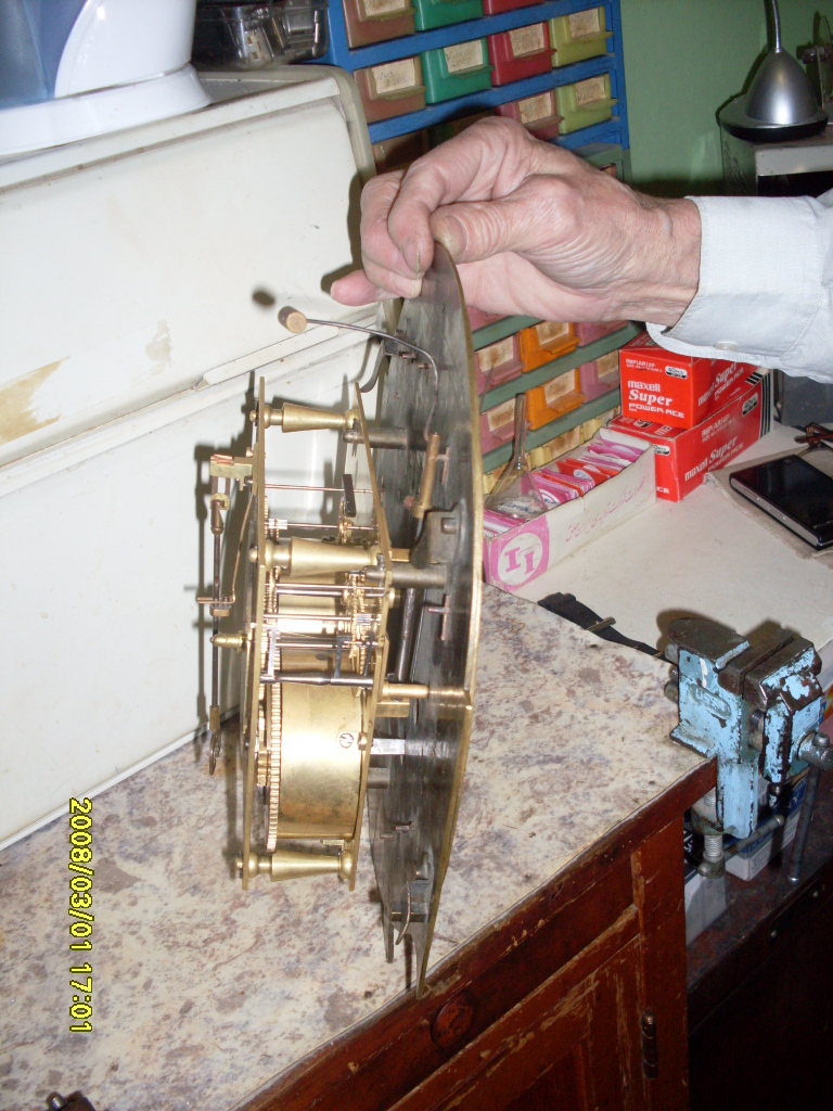

Добрый день!Попросили опознать механизм,я таких не встречал,помогите.Спасибо.

Николай Степанович, приветствую, мое почтение!
Уникальная штуковина. Это, очевидно, механизм от больших французских консольных часов, примерно 1700 года. Жаль что маятник и некоторые мелкие детали, типа молоточка боя, подобраны далекими от оригинала, такие часы заслуживают большего.
Корпус, видимо, выглядит как-то так?
http://www.antique-horology.org/gall...ct.asp?id=2665
Антуан Гудрон (Antoine Gaudron) - широко известный парижский часовщик и торговец, родился около 1640, начал делать часы примерно в 1860-х, был записан Мастером (тогдашней гильдии часовщиков) в 1675, умер в 1714. Был неприлично богатым человеком, делал очень дорогие часы для знати, корпуса к которым изготавливались в мастерской самого Андре-Шарля Буля.
Многие его часы имеют усложнения в виде астрономических календарей и пр, что еще и характеризует его как человека не чуждого науке. Он был одним из первых, кто использовал в конструкции своих часов привычный нам длинный маятник, изобретенный голландским физиком Гюйгенсом.
После его смерти, согласно завещанию, его трем детям оставались шикарно обставленный дом в центре Парижа, заполненный коллекциями дорогого китайского фарфора, мастерская, магазин и тп. После подключения своих двух сыновей к делу в 1698 году, Антуан и его фирма торговала в своем магазине не только часами, но и античными драгоценностями, украшениями, художественной бронзой, картинами и пр.
