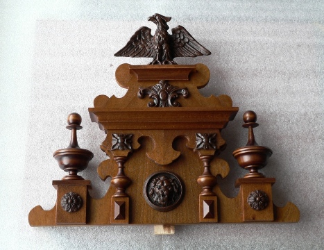

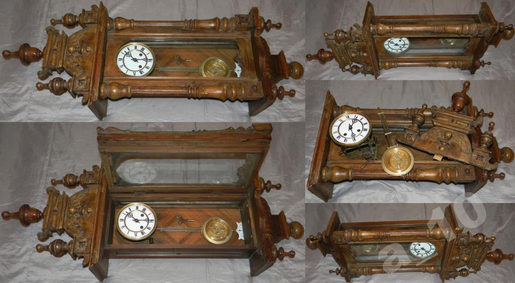

Добрый вечер Сергей.
К сожалению я не обладаю каталогом часов фирмы Кензли, насколько я знаю такого каталога не существует.
В своих архивах я нашёл приблизительно то, что сможет помочь восстановить Ваши часы.
Фото корпуса похожего типа, не реставрированный и всё 100% оригинал. На нём хорошо видны нижние точёнки и их размер. Хотя можно поставить и простые "луковки".
Фото короны, не такой как у Вас, но на нём видны элементы декора (розетки), которые у Ваших часов отсутствуют.
Что касается механизма, Вы правы, это дешевый массовый вариант, т.н. "американского" типа. Компания Кензли начала выпускать механизмы такого удешевлённого типа с 1894 года и до 1907 года успели сделать 5 327 450 штук.
С уважением.
С.Д.

Сообщение от magnat2020 Посмотреть сообщение
Наверное мне сюда
Здравствуйте! Помогите пожалуйста информацией по часам. Дату и производителя. Фото здесь:P1020898.JPG
А так-же подскажите, каким образом можно восстановить покрытие металлических деталей? Хотел сделать напыление на гонге,циферблате и маятнике, но специалисты по напылению ответили отказом. Часы принадлежали моей бабушке и старики по своему в свое время пытались подправить внешний вид мет.частей и корпуса, что привело к совершенно противоположному результату. С Уважением!
Здравствуйте Сергей.
Честно говоря я не увидел особых проблем с этими часами.
Механизм, конечно, требует профилактики, а что касается покрытия, совершенно правильно специалисты отказались.
Вам нужно просто хорошенько отполировать латунные детали, потом, при желании, их можно покрыть бесцветным лаком.
Что касается деталей из чугуна, их так же нужно отмыть моющим средством (можно просто мылом) жёсткой щёткой, а затем покрасить. Можно в чёрный цвет, можно золотистый, на Ваш вкус.
Платы механизма уже чистили грубой наждачкой, их можно заново отполировать, сначала мелкой наждачной бумагой, потом пастой Гойя.
С уважением.
С.Д.

Поблагодарили 13,204 раз(а) в 6,351 сообщениях
Magnat2020, присоединяюсь к мнению Сергея Дмитриевича, абсолютно нормальное для столетних часов состояние. Латунные и металлические детали легко чистятся чистящими средствами типа "Баги очистителей металлов" или просто "Асидолом", а чугун гонга зачищаете и красите в золото. Покрывать потом латунь ничем не советую, натуральная патина намного лучше смотрится, чем латунные детали под потемневшим лаком.

Добрый день,
Производитель - немецкая фирма FMS, можете почитать о ней в соседней теме форума, полностью ей посвященной. Год выпуска - ориентировочно - 1905-1912.
Для окраски гонга купите автомобильную аэрозольную краску в балончике, вполне сойдет.
С ув,
Олег
