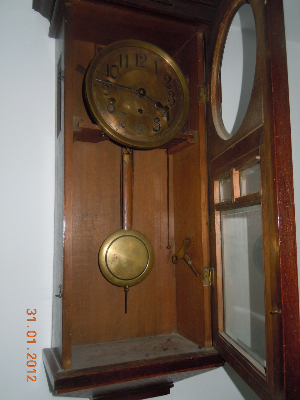

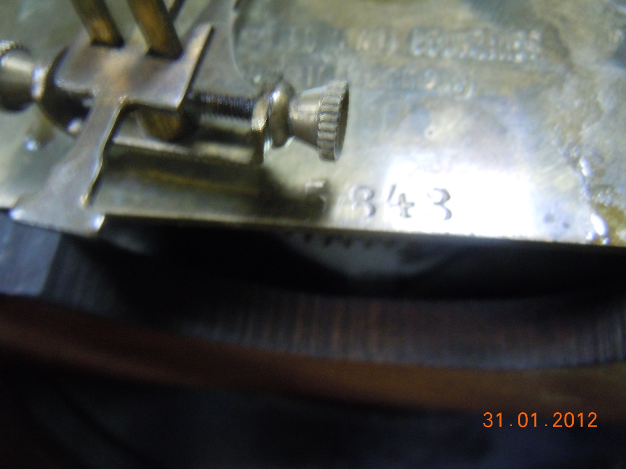

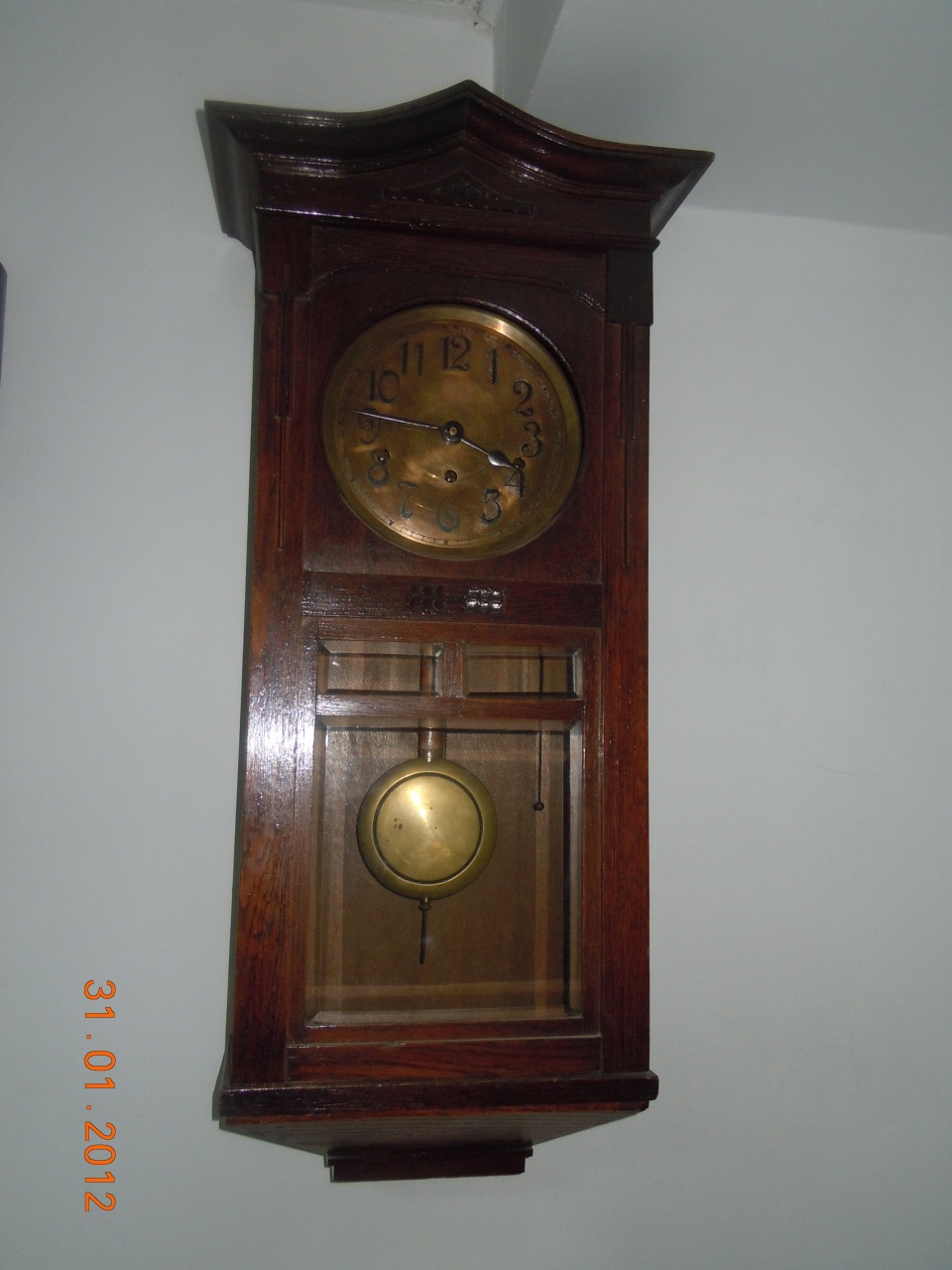

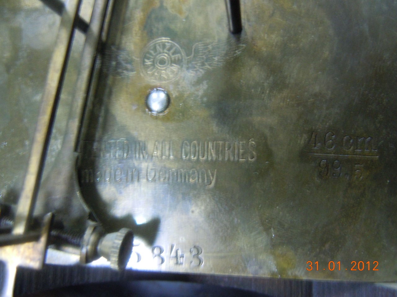

Кинзле с четвертным боем.
Доброго времени суток уважаемые форумчане. Помогите с датировкой и любой инфой по данным часам. Под клеймом номер 25843. Утрачено верхнее круглое стекло. Какое оно должно быть выпуклое или плоское? Какова их цена?
С уважением Роман.

Роман, приветствую!
1905-1910 годы. Стекло, вероятно, было выпуклым, но сойдет и плоское, если не будет стрелкам мешать.
С ув,
Олег
Музей "Русские часы"

Спасибо , Олег. А по цене не с ориентируете? Насколько они редкие?

Не сказал бы, что особо редкие. Нечастые. В районе 300$ в комплектном состоянии - нижняя граница.

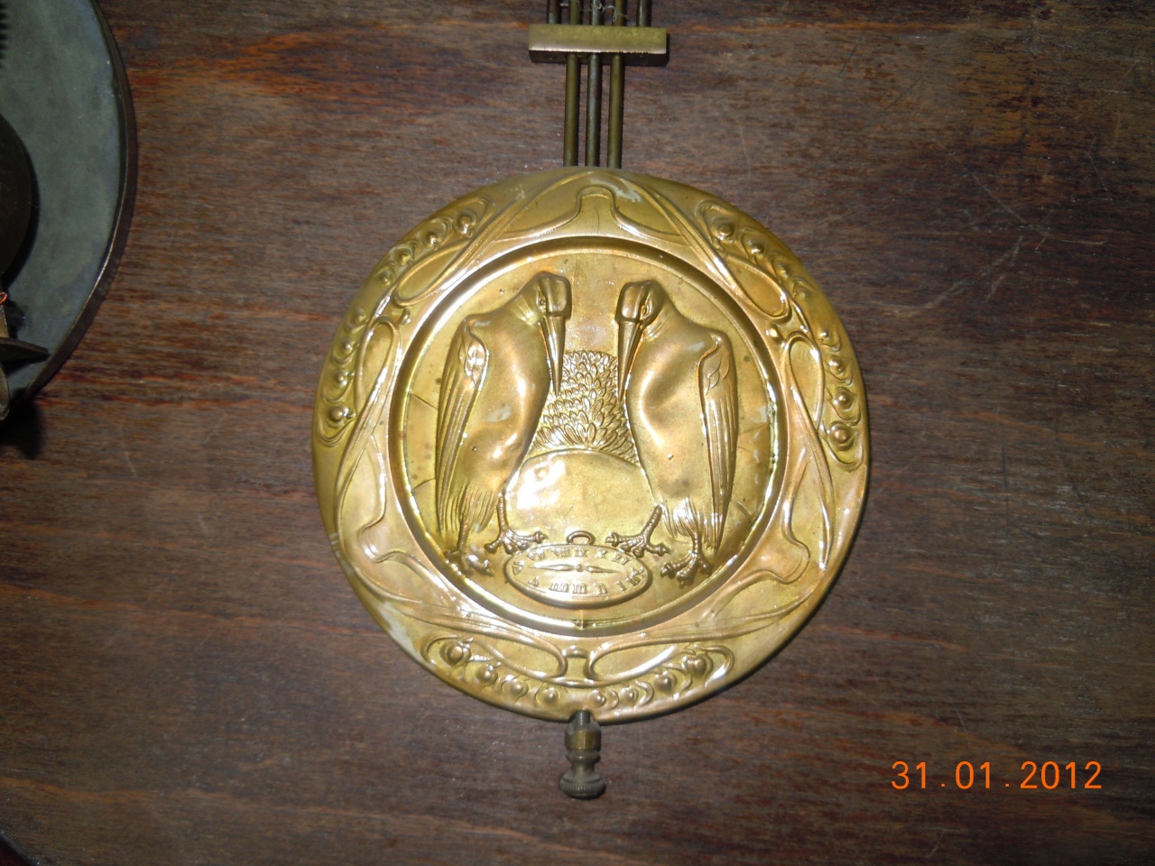

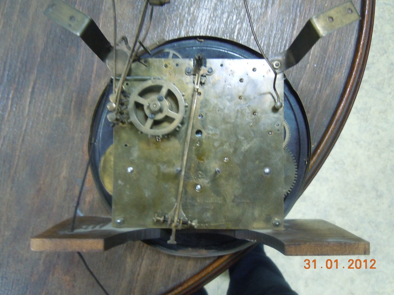

Доброго времени суток , уважаемые форумчане! Попались вот такие часики. Корпус от гирьевых, а мех PHS. Вот и заинтересовал меня собственно механизм, а точнее чеканка на нем. Что это? Творение кустарного мастера? Или заводской выпуск? И какой года или периода мех?
С уважением Роман.

Добрый день, Роман!
Спасибо за фото и вопрос.
Этот тип механизма фирма PHS выпускала ориентировочно с начала 20 века. Из документальных свидетельств есть статья в немецком журнале для часовщиков от 1910 года, где PHS презентует усовершенствованную версию этого механизма. Я бы ориентировался в датировке как раз на 1905-1910 годы. Именно в этот период были так популярны эти замечательные маятники и циферблатные центры с т.н. "давленками" (тут наш коллега Валерий совершенно справедливо опять может меня поправить, что это не давленка в техническом понимании, на что я, опять же, могу возразить, что в народе это именно так и называется). Без сомнения, эта давленка - фабричная работа.
Ну а теперь о сюжетной составляющей вопроса. Вероятно, автор изобразил двух воронов Хугина (Huginn) и Мунина(Muninn) («думающий» и «помнящий», древнеисл.), спутников Одина - главенствующего божества в германо-скандинавской мифологии.
Древние тексты говорят: Хугин и Мунин играют очень важную роль - они летают по всему миру (Мидгарду) и сообщают Одину о происходящем.Есть связь и с общей символикой германских народов, изображающих ворона источником скрытых знаний.
Больше тут: http://en.wikipedia.org/wiki/Huginn_and_Muninn
С ув,
Олег
помоему мы с Вами тогда обсуждали не маятники с серединами циферов, а ободы циферблатов. Это совсем другая разница, они не жестяные и полые, а цельнометалические литые, и на них как-то вывштамповывали эти прекрассные орнаменты.

Добрый вечер Роман.
По четвертным Кензли, круглое стекло обязательно должно быть выпуклым. У меня были похожие часы, в них стояло стекло от ОЧЗ, у этого стекла очень незначительная выпуклость и как раз совсем немного не хватало для полного закрытия дверки. Стрелки касались стекла, а убирать механизм внутрь уже некуда. Поэтому только выпуклое.
По PHS, очень симпатичные часики, есть в этих воронах что-то привлекательное, мне сюжет очень понравился.
Работа, конечно же заводская.
С уважением.
С.Д.
