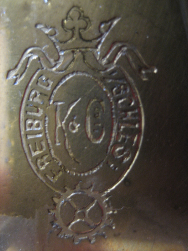

Вот пришлось столкнуться с таким клеймом на часах-жильниках.
Нигде в описаниях клейм не смог найти подобного. Думаю, может быть это клеймо компании "Kappel & Co"?
Если у кого есть информация буду очень признателен.
С уважением.
С.Д.
