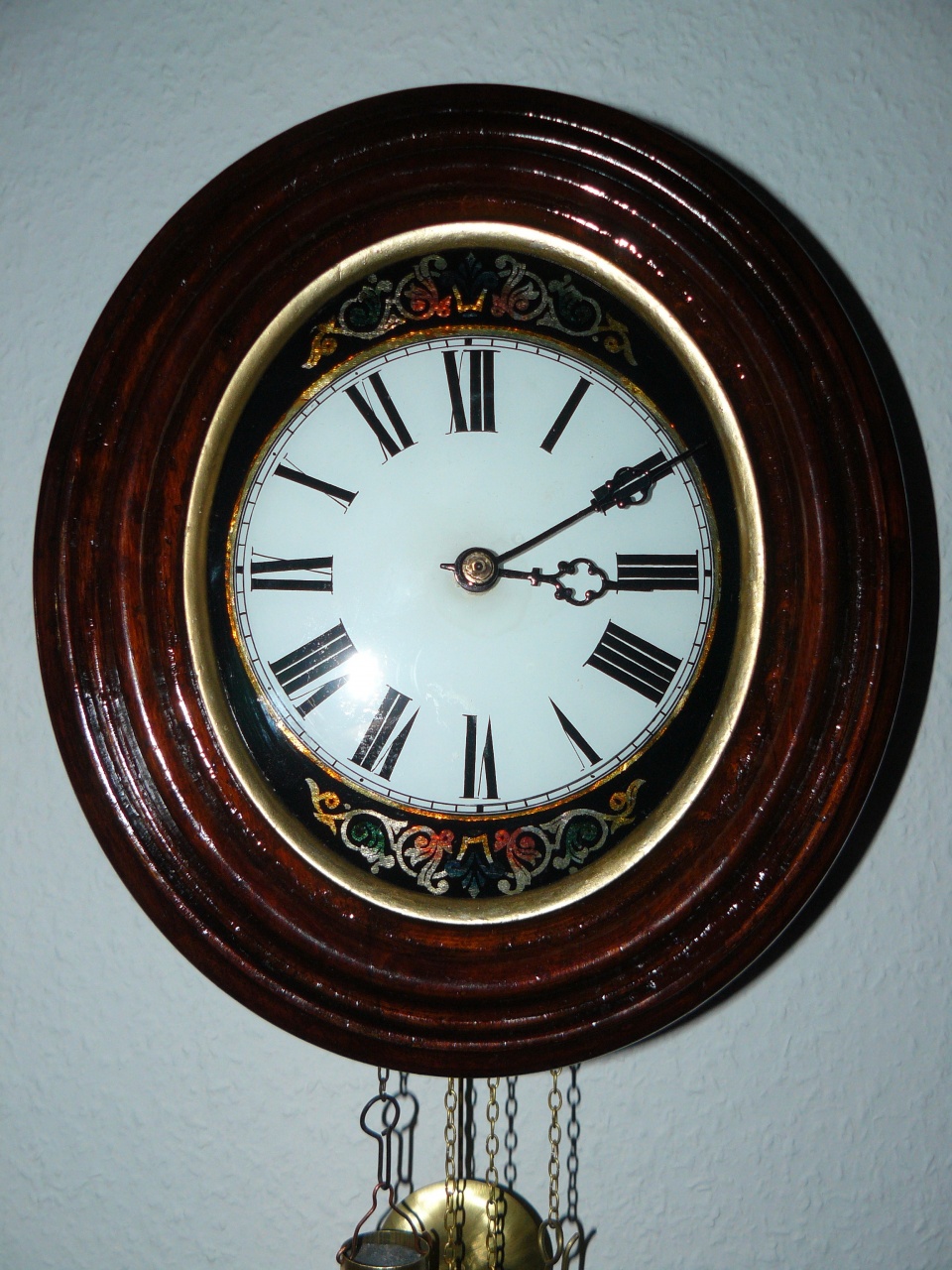

Часы из Праги

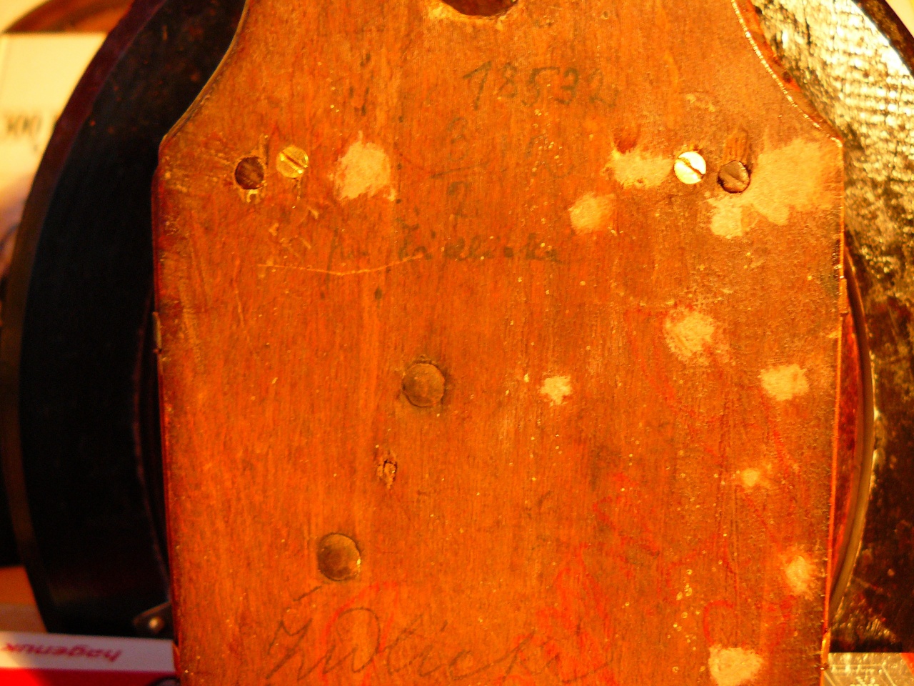

Добрый день всем! Пару месяцев назад купил в Праге на рынке. Это вид уже после моей "реставрации". На задней стороне дата 3/2 12, номер и имя Zidlicki (на фото плохо видно). Вопрос - это обычные часы из Шварцвальда того времени (можетфирма) или было какое-то местное производство часов в Праге во времена бравого солдата Швейка? Хочется верить, что такие весели у него на стене.

Добрый день, Игорь.
Такого плана часы делали без изменений практически полвека, поэтому датировать их порой непросто. Что можно сказать точно: стеклянные циферблаты с рисунками, нанесенными с оборонной стороны, относятся к самому концу 19 -началу 20 века, т.е. дата 1912 г выглядит вполне реальной. Что касается места производства - скорее всего Шварцвальд. Снимите циферблат, сделайте фото передней части механизма, там обычно либо маркировка есть, либо ось моста анкерной вилки специфичная, фигурная, по которой можно производителя определить.
С ув,
Олег
Музей "Русские часы"
https://vk.com/russianclocks

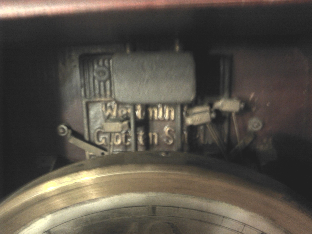

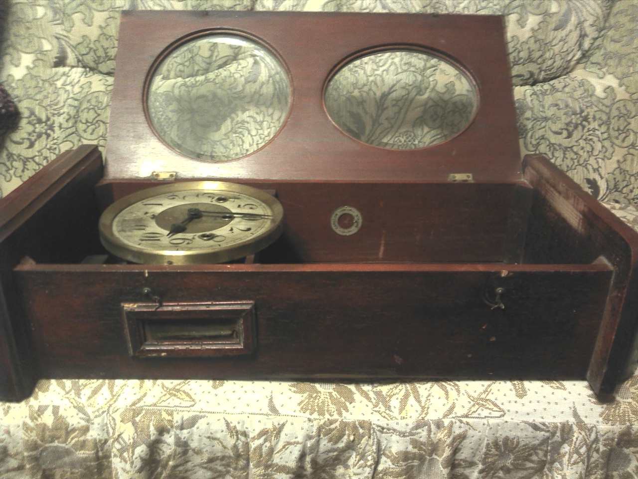

Помогите опознать и оценить старые настенные часы
Доброго Вам времени суток. Интересует, что это за часы, когда они примерно выпущены и какую они представляют ценность. Искал в интернете, и ничего похожего нигде не нашел. Часы переходили в семье по наследству, моему отцу достались от моей прабабушки, а ей - вроде от ее бабушки. Т.е. ориентировочно(я так думаю) - начало 19 века. Маятник - по рассказам не родной, тот был утерян во время войны. Часы в рабочем состоянии, очень красивый бой(каждые 15 минут, и час). Заранее спасибо.

Добрый день.Вообще то начало 20 века.а если интересует точно - надо номер механизма.а лучше хорошее фото.тогда Вам здесь всё расскажут про Ваши часики.

Добрый день, Den24, добро пожаловать на форум!

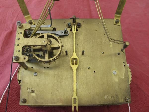

Судя по надписи на станине гонгов "Westminster – Glocken Spiel", часы были выпущены на фабрике немецкой фирмы FMS (Mauthe) - гонг с таким именем принадлежал именно им.
Это массовые фабричные часы начала 20 века, ориентировочно 1910-14 годы. Ниже фото механизма в ваших часах. Ориентировочная стоимость в таком (увы, очень запущенном) состоянии - около 100-150 баксов. В идеале такие часы стоят около 500 баксов.

Добрый день, Олег! Спасибо большое за консультацию. Судя по их состоянию, я конечно думал они будут постарше. Если на механизме поискать номерок, насколько больше информации о них можно узнать? Стоит ли их как-то реставрировать, если да, то где это лучше всего делать, и сколько это будет примерно стоить? Или, лучше оставить, как есть?

Куда уж старше, и так им 100 лет без двух минут!
Реставрация предполагает работы с механизмом (чистку от столетней грязи, окислов и масла, смазку) и корпусом (смывку старой краски, восстановление сколов шпона, изготовление недостающих элементов, и тп и тд).
Как есть тоже можно, конечно, оставить - но неужели вам бы самому не хотелось, чтобы эта память о ваших предках не просто лежала на чердаке в пыли, но висела на стене и радовала и взгляд и слух?
Обычно стоимость этих работ отличается в разных регионах. Здесь на форуме есть коллеги из Белоруси, надеюсь, они обрисуют вам ситуацию в финансовом плане.
