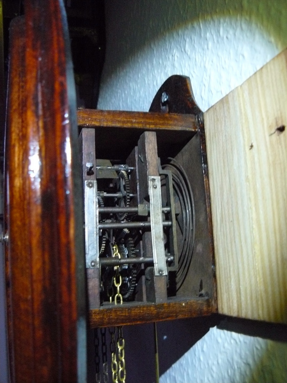

Добрый день всем! Пару месяцев назад купил в Праге на рынке. Это вид уже после моей "реставрации". На задней стороне дата 3/2 12, номер и имя Zidlicki (на фото плохо видно). Вопрос - это обычные часы из Шварцвальда того времени (можетфирма) или было какое-то местное производство часов в Праге во времена бравого солдата Швейка? Хочется верить, что такие весели у него на стене.

Такого плана часы делали без изменений практически полвека, поэтому датировать их порой непросто. Что можно сказать точно: стеклянные циферблаты с рисунками, нанесенными с оборонной стороны, относятся к самому концу 19 -началу 20 века, т.е. дата 1912 г выглядит вполне реальной. Что касается места производства - скорее всего Шварцвальд. Снимите циферблат, сделайте фото передней части механизма, там обычно либо маркировка есть, либо ось моста анкерной вилки специфичная, фигурная, по которой можно производителя определить.

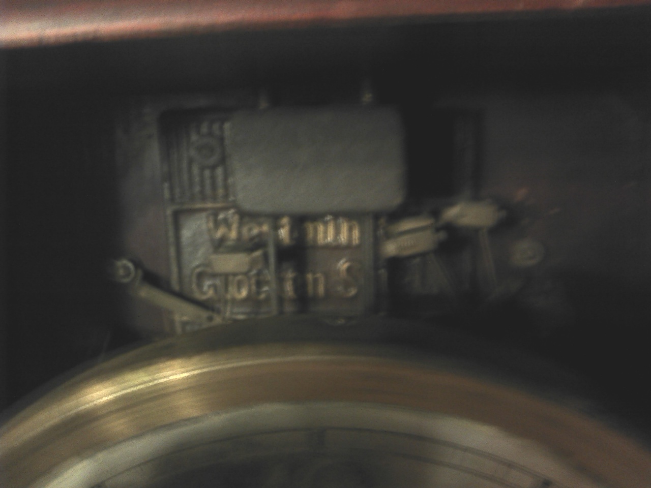

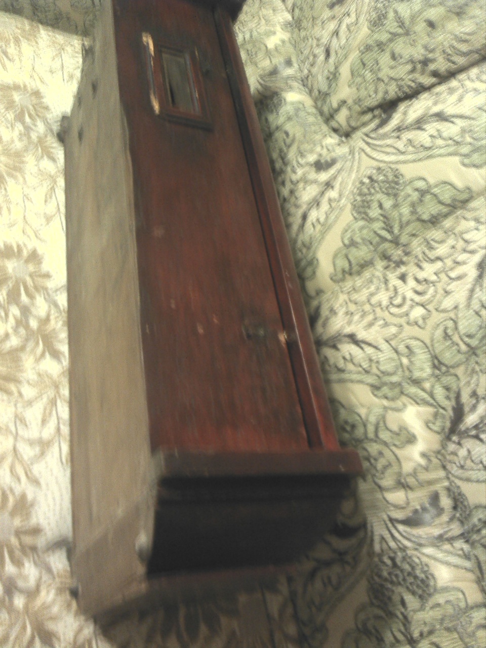

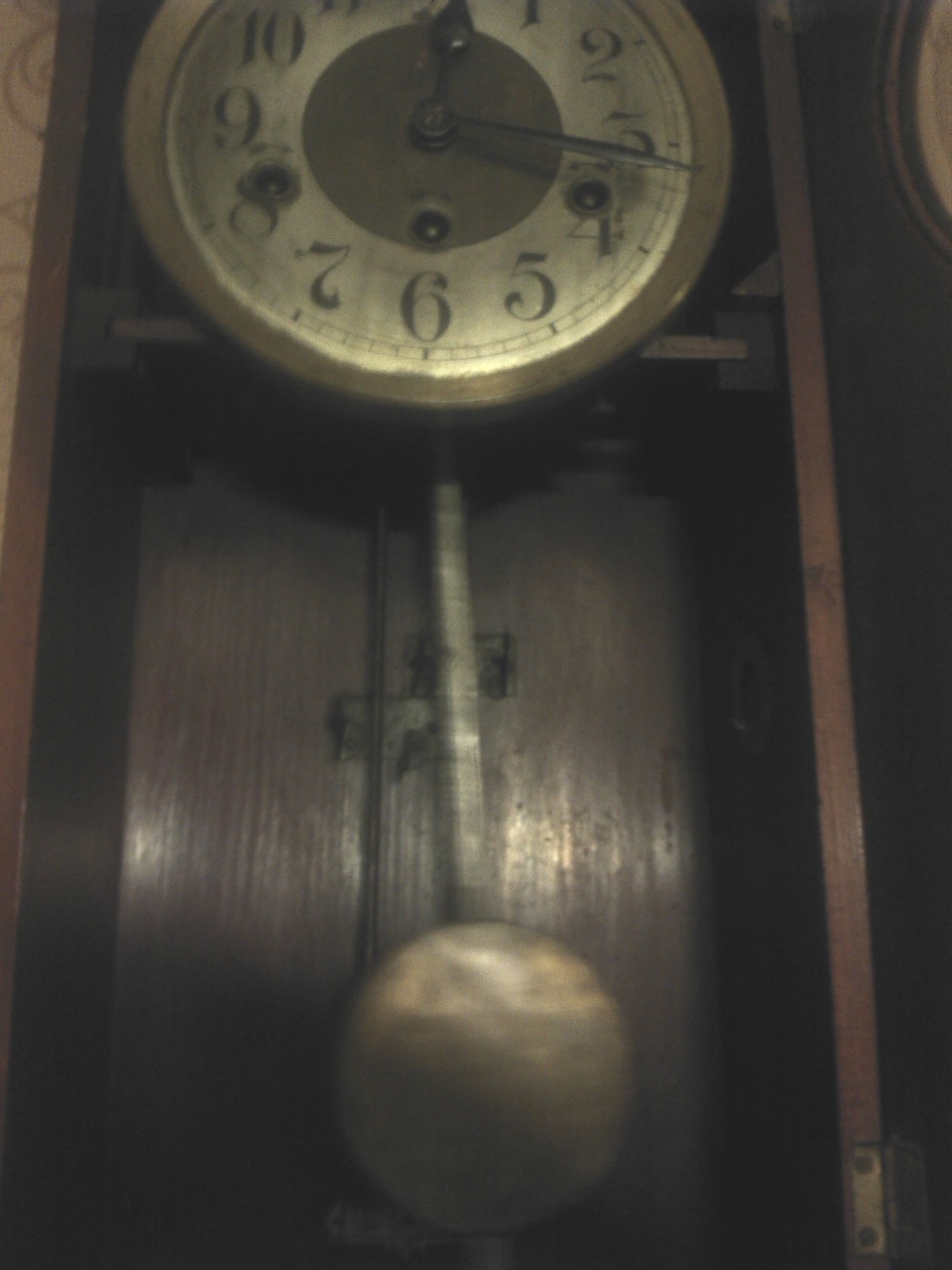

Помогите опознать и оценить старые настенные часы
Доброго Вам времени суток. Интересует, что это за часы, когда они примерно выпущены и какую они представляют ценность. Искал в интернете, и ничего похожего нигде не нашел. Часы переходили в семье по наследству, моему отцу достались от моей прабабушки, а ей - вроде от ее бабушки. Т.е. ориентировочно(я так думаю) - начало 19 века. Маятник - по рассказам не родной, тот был утерян во время войны. Часы в рабочем состоянии, очень красивый бой(каждые 15 минут, и час). Заранее спасибо.

Добрый день.Вообще то начало 20 века.а если интересует точно - надо номер механизма.а лучше хорошее фото.тогда Вам здесь всё расскажут про Ваши часики.

Судя по надписи на станине гонгов "Westminster – Glocken Spiel", часы были выпущены на фабрике немецкой фирмы FMS (Mauthe) - гонг с таким именем принадлежал именно им.
Это массовые фабричные часы начала 20 века, ориентировочно 1910-14 годы. Ниже фото механизма в ваших часах. Ориентировочная стоимость в таком (увы, очень запущенном) состоянии - около 100-150 баксов. В идеале такие часы стоят около 500 баксов.

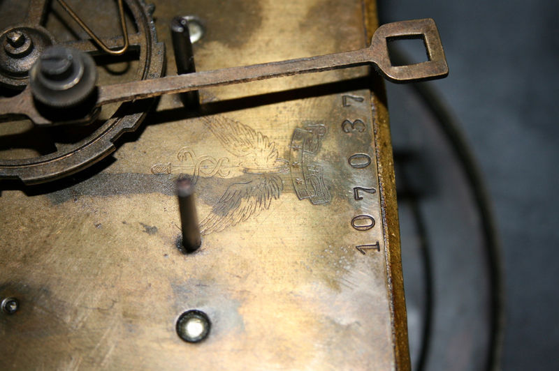

Непонятный логотип в Le roi a Paris
Встретился с непонятной эмблемой в Le roi a Paris. Буква r в слове Roi именно строчная, а не прописная. Применен ход Грахама. Станина механизма непрорезная. Номер 40999. А вот дальше загадка - по бокам от "зверушки" буквы F.M. А вот "зверушка" чисто лонжиновский стоячий на задних лапках медведе-тигр. Что это такое?
