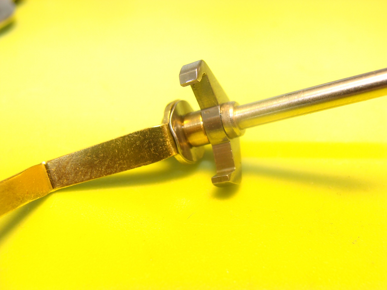

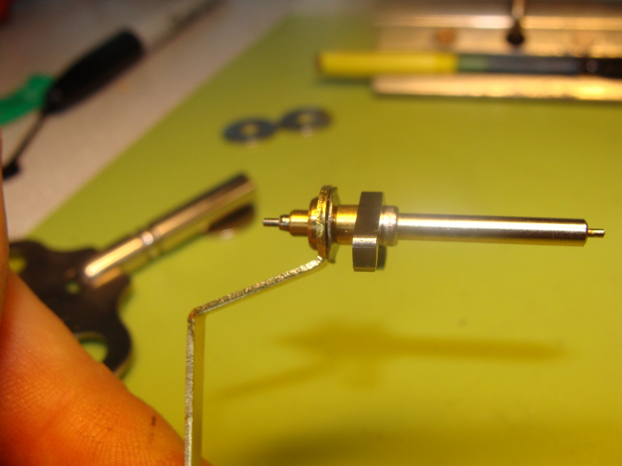

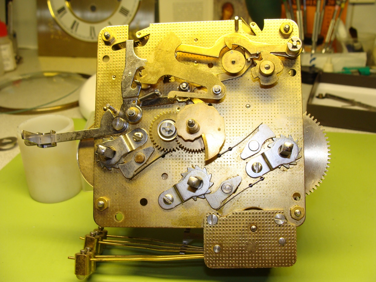

Сообщение от Dima343 Посмотреть сообщение
американские часовщики вообще механизмы Hermle просто меняют на новые - так надежнее, т.к. на новый механизм можно дать гарантию, а рисковать своей репутацией, ремонтируя потенциально ненадежный изношенный механизм Хермле они не хотят
Оказалось ,что сохранились фото того самого 341-021А. Часы 1991г.
Скоба из той самой спец. стали.
К слову такой механизм стоит около £150. Так сколько же платит американский потребитель американскому же мастеру за замену такого одноразового механизма,
если часы в хорошем состоянии и за £200 можно найти!?
