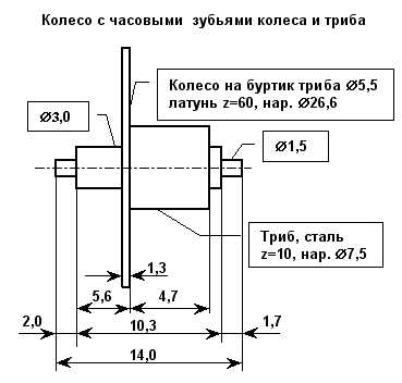

Разобрал 3-й раз и таки нашел надломленый зуб на трибе промежуточного колеса - только тронул его отверточкой - отвалился. Теперь придется колесо искать - где - ума не приложу
Сообщение от nevenbekriev Посмотреть сообщение
Вряд ли амплитуда может быть 360° Пристук обычно получается еще до етого. Скорее всего она 180. Амплитуда - максимальное отколнение от начального положения.
Я размах баланса (амплитуду) считаю суммарно в обе стороны.
В этом узле баланса ограничение качания баланса сделано больше, чем по 330 градусов в каждую сторону - упором двойных штифтов (которые вместо сектора) баланса в наружные стороны качающейся вилки, т.е. упор-ограничение качания баланса происходит, когда баланс сделает почти полный оборот влево или вправо.

Сообщение от Sashun Посмотреть сообщение
Привет!
Думаю в Одессе найдется лазерная сварка. Попросите заплавить, предварительно сняв полотно колеса. затем уже сами сформируете профиль зуба надфилем.
