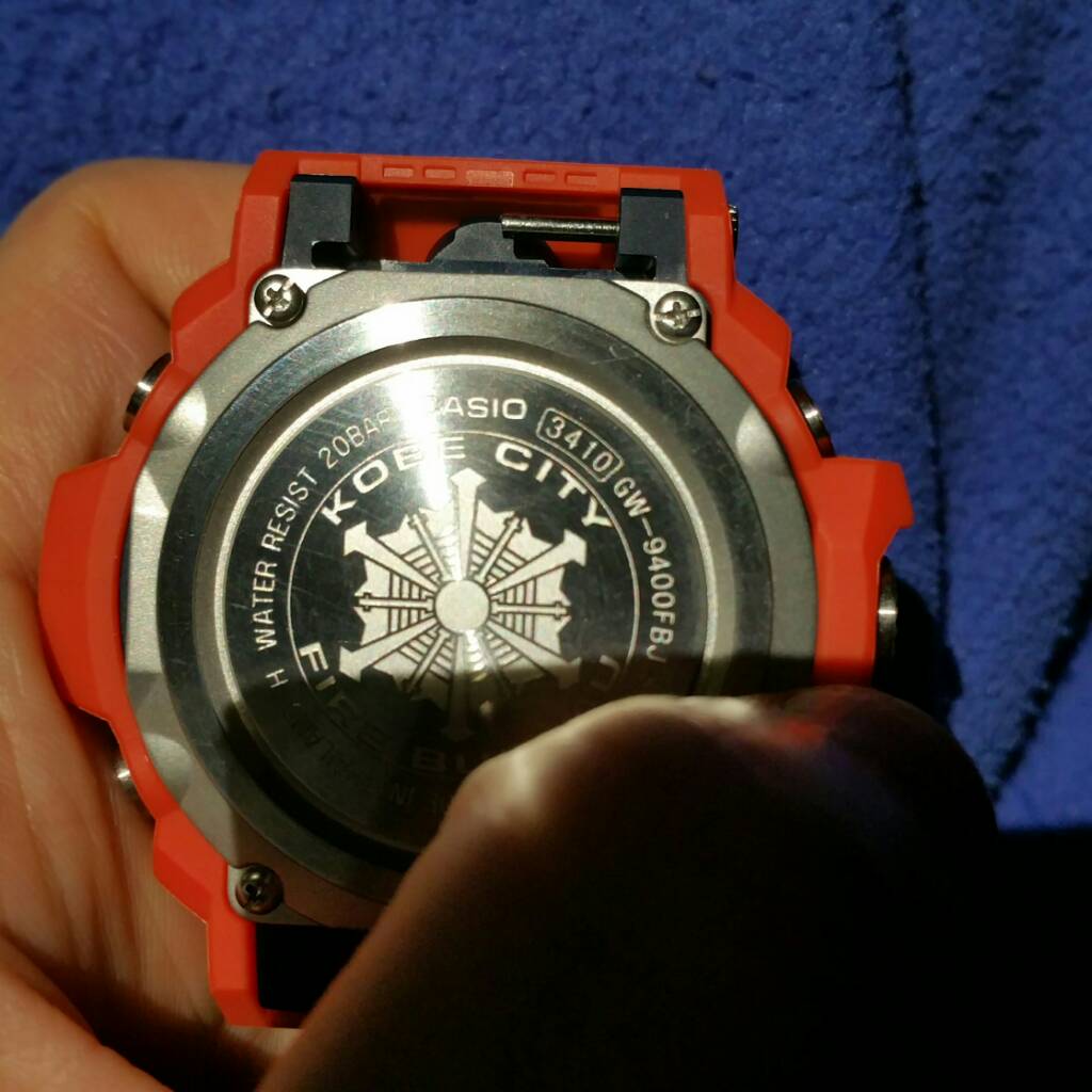

Устал мой бывший Rangeman (щас друг носит)
Видел уже такое на форуме и да же видео есть.Часы носятся без экстрима

чет не совсем ясно, хваленый карбоновый рватся чтоли начал у фиксации?
вообще странно, я такого тьфу тьфу на своей практике не встречал

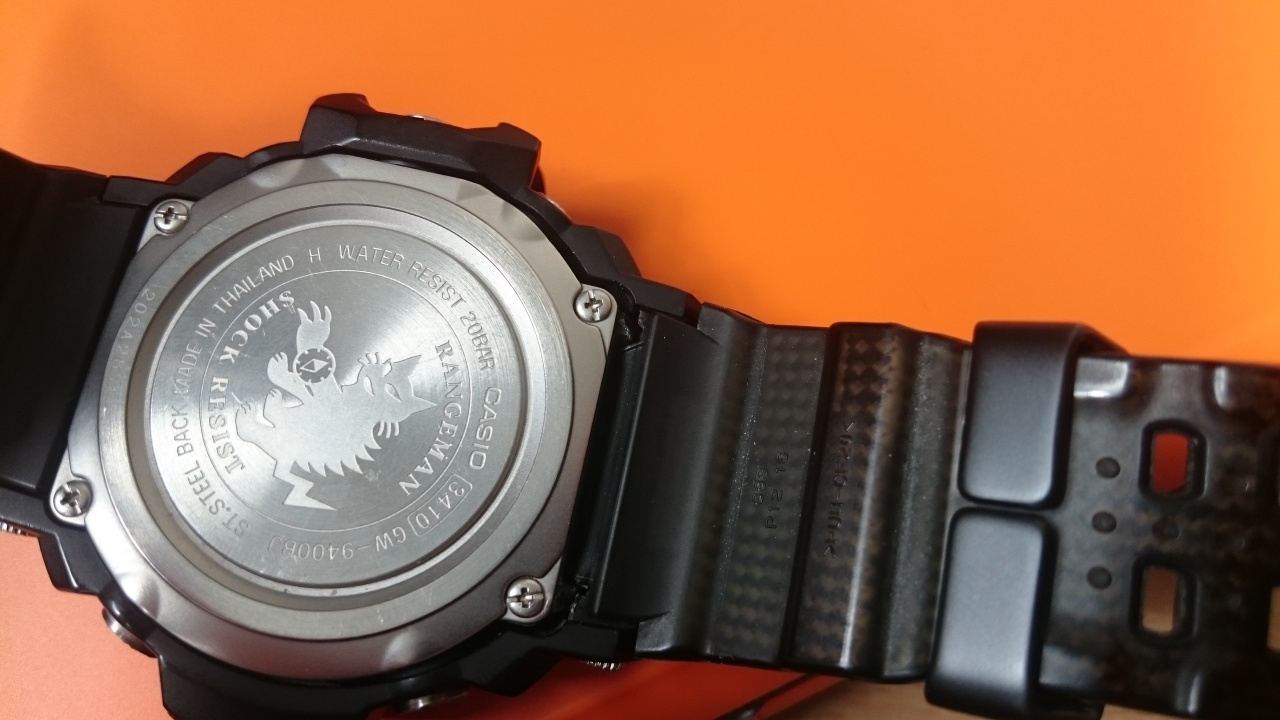

Да карбон не причём...Это "ушки" от самого корпуса отломились.щас ремешок держится только на кожухе корпуса.На ютубе да же наш соотечественник выкладывал.Вот и моего друга эта беда не обошла стороной.За корпус попросили столько,что проще новые часы взять.Только не ренджмана уже...
На моем фроге такого точно не случится

аа вот теперь приблизил и понял, ну да не первый раз, причем эта модель, вот и накосячели они что то в конструкции короба, не зря я их сразу купив продал через тройку дней, как чувствовал, что возможен подводный камень в будущем) шутка конечно, просто не понравились что-то совсем
если фрог, да болгарочкой))))
а вообще это явная конструктивная ошибка, нагрузка явно не переносится вообще, давлением бональным коль с временем надламываются

все нашел, ониж тонкие, как так можно было от того и ломаются легко и не принужденно
и там еще комент ниже Цитирую:
Так вот ! Обратил внимание , что после того как он снял верхний защитный корпус и перевернул часы, то где проушины обнаружились фаски, т.е., не монолитное литье, а как бы специально ослабленные места крепления ремешка в ушках. И это называется практичные японцы. Получается, что сильный боковой удар способен разрушить миф о неубиваемости G-Shock GW-9400 ?! Вопрос ! как себя чувствуют вновь полученные часики ? Или все же заводской брак ( перетянутые болты крепления ремешка) ?!
Да, мне вообще не совсем понятна тонкая инженерная мысль с выборкой на ухе. Именно в этом месте они и ломаются. Случай далеко не единичный, как я выяснил. Введи элементарный запрос "rangeman broken lugs" и ты неприятно удивишься.
