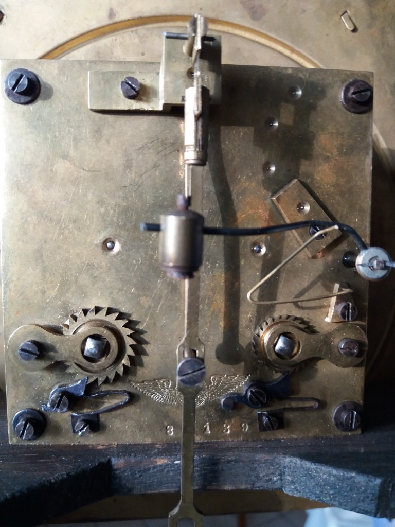

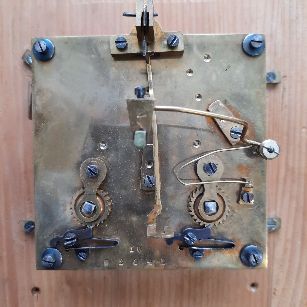

А вот ещё механизм который хотелось бы определить и попробовать восстановить... Я уже делал наброски чертежи из бумаги и приклеивал на плату, а потом вырезал рычаги из пивной банки, потом вырезал рычаги отрывками из жести для того чтобы можно было регулировать углы путём спайки, никак не могу найти похожий механизм с храповиками на задней плате... кроме французов...
ФотоНажмите на изображение для увеличения
Что это за модель, Какая фирма? Заранее всем спасибо!
  #3725
Старый 16.07.2025, 01:12
puling puling вне форума
Регистрация: 05.04.2022
Адрес: саратов
Сообщений: 63
Сказал(а) спасибо: 114
Поблагодарили 35 раз(а) в 22 сообщениях
подскажите пожалуйста, какие механизмы были раньше с храповиками на задней плате ? спасибо

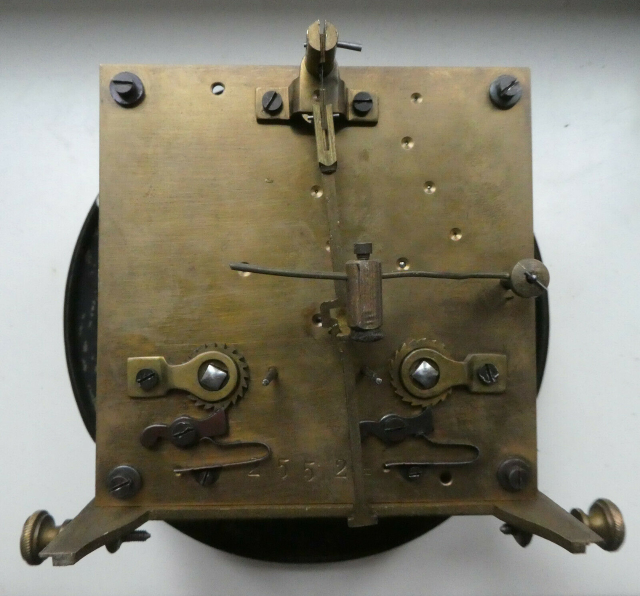

Сообщение от puling Посмотреть сообщение
Здравствуйте!
Австрийские были...
Среди немцев вспомнила Mauthe и Thomas Haller:

P.S. Ещё нашла у фирм Furderer, Muller-Schlenker и FWU:

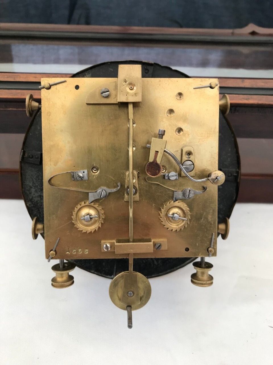

были у Kienzle (немецкий и австрийский филиалы):

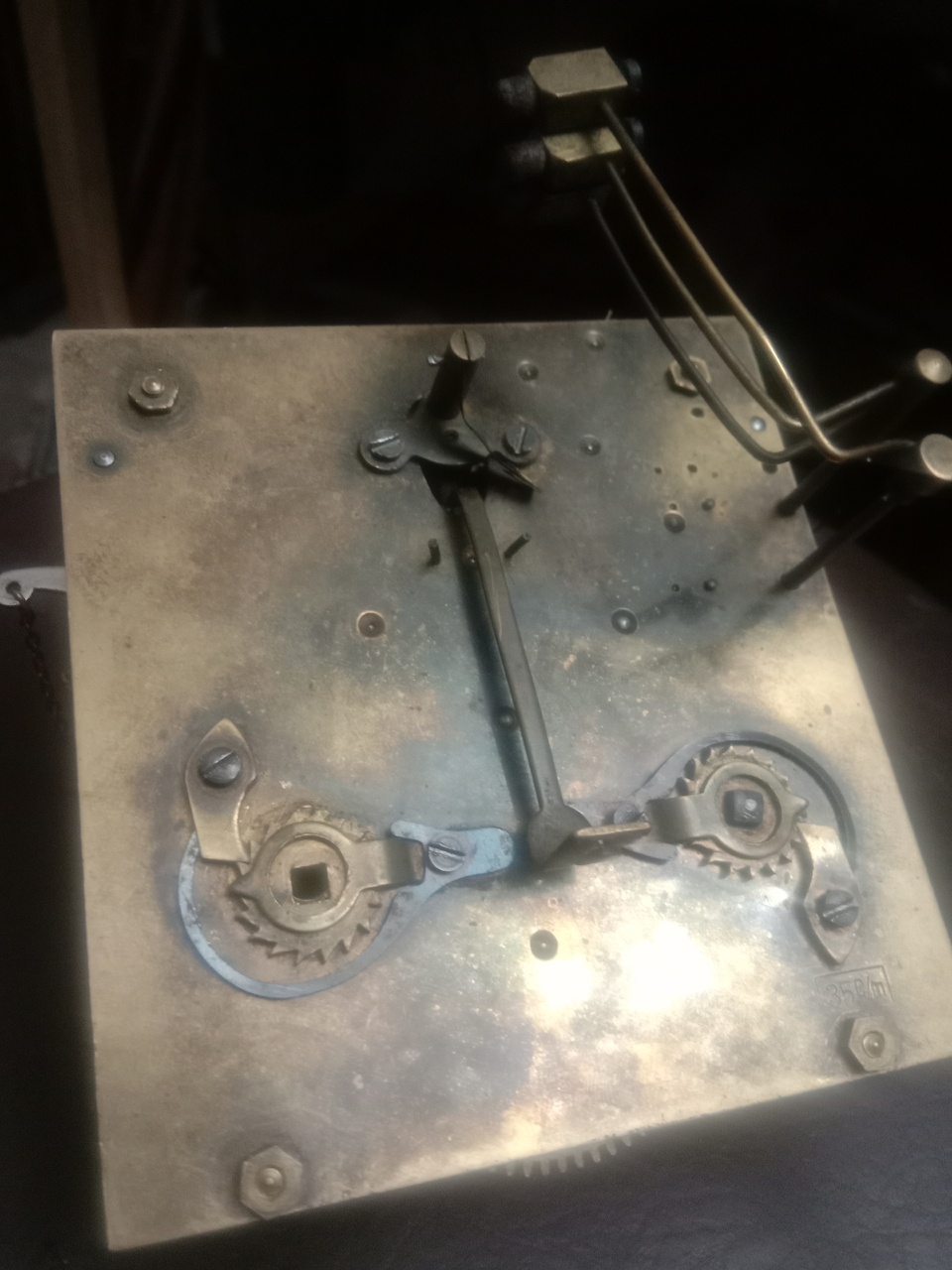

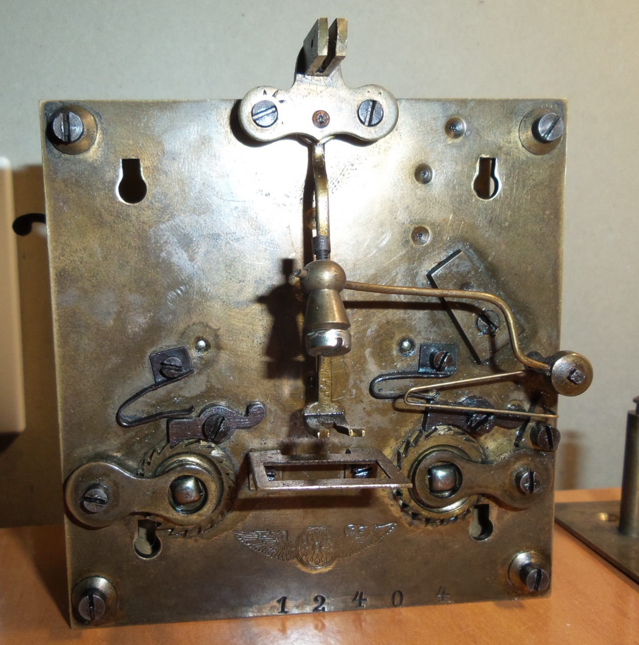

Татьяна, здравствуйте!
У этого механизма очень характерная форма моста оси анкера, точно такая мне встречалась, но не могу вспомнить на каком механизме... И надпись 35 с/m внизу тоже.
------- ДОБАВЛЕНО ЧЕРЕЗ 19 МИН --------
А, все, нашел ) Это Thomas Ernst Haller, и анкерный мост их и "35 c/m" в прямоугольной рамке тоже их обозначение и даже пружины трещеток и собачки такие же по форме.

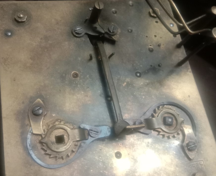

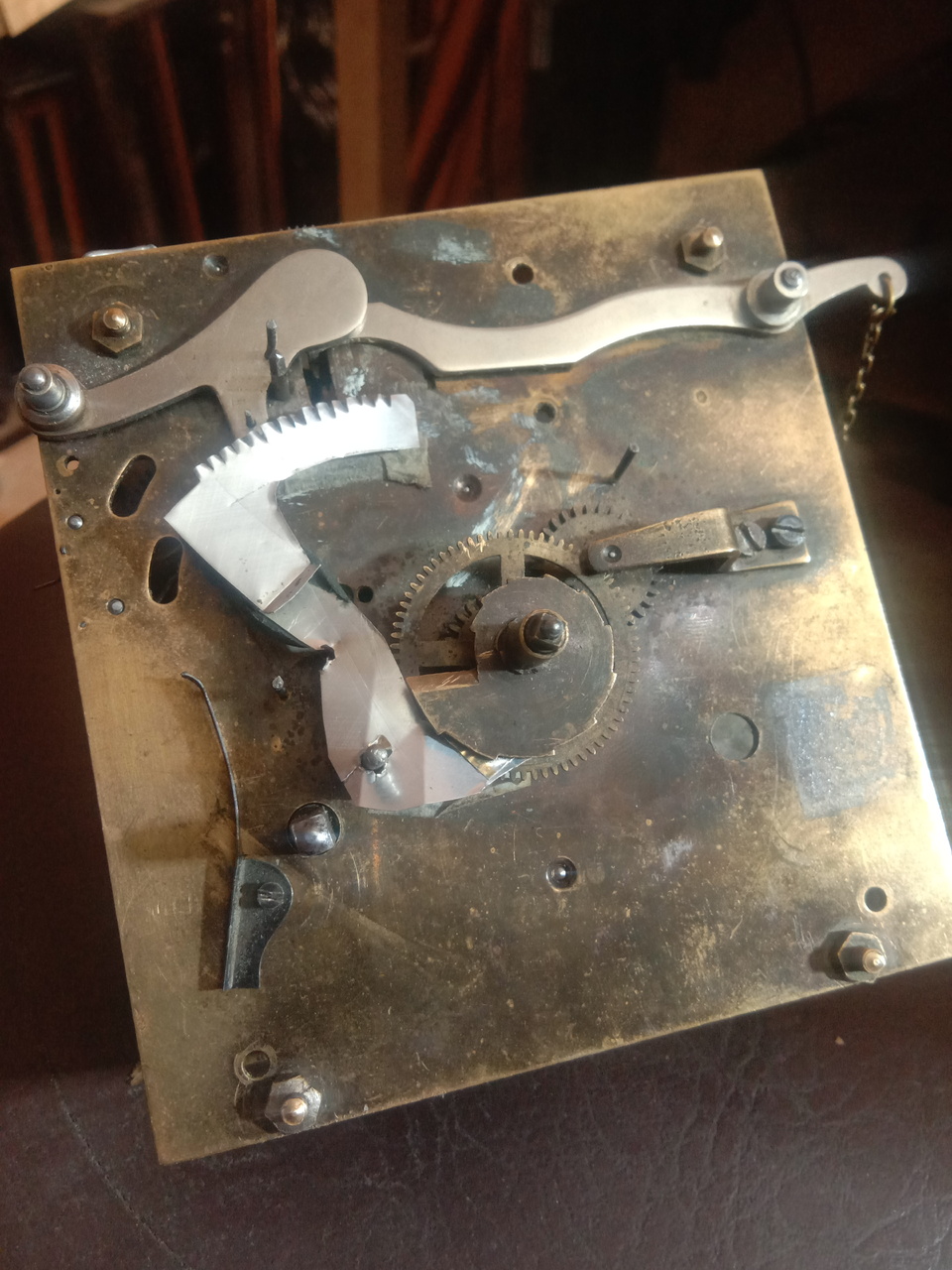

Фото черновика самодельных рычаговНажмите на изображение для увеличения
Сообщение от Oled Посмотреть сообщение
спасибо олегу за 4 фото , увидев первое сразу узнал мой мехзм ...! ! ! а на 2 кензле халлер -такой у меня есть, леройка; цифер эмаль; стрелки общие; и к нему четвёртое фото вид спереди....а я хочу вид переда 1 ого фото .... очень хочу сравнить рычаги с моими черновиками ...не нашёл пакет с рычагами черновиками , делаю то одно то другое
