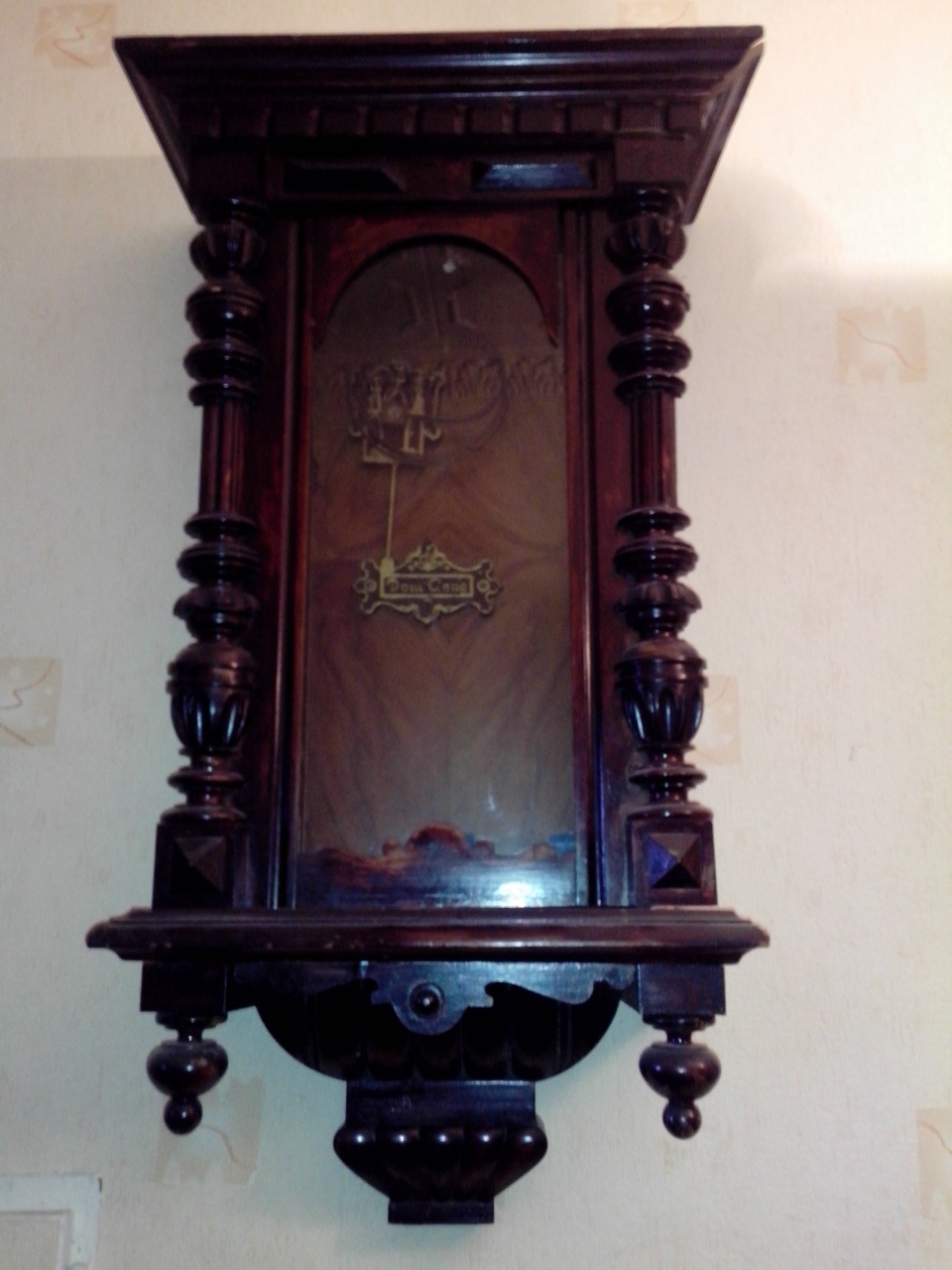

Вот, как обещал

Не покажите -ли Вы, как Вам удалось справится с коррозией на трибах? Раковины остались? Или счистили в "ноль"?

Сообщение от kosmonavt9 Посмотреть сообщение
Добрый вечер.
Вот Вы меня теперь ввели в сомнение, достаточно ли я постарался... Посмотрел на мех, который тикает на столе в прогоне без маятника - раковинки на трибах видны. В 2-кратную лупу видны.
Трибы отдраивал сначала брусочками наждака (квадрат в сечении) - очень мелкими, у нас тут на барахолке чуть ли не штабелями продаются, маркированы ещё советскими ГОСТами. Нежно, снимал основное г..., сыпалась в основном белая крошка с этих брусочков. Может это и лишнее было. Надо было сразу корчоточкой с латунными волосками.
Опять же говорю - мой первый опыт, готов слушать и воспринимать критику. Мех буду опять разбирать - пружину в барабане боя закрепил на барабане халтурно - при половинном заводе срывается. Посмотрю внимательнее на трибы...
