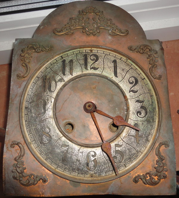

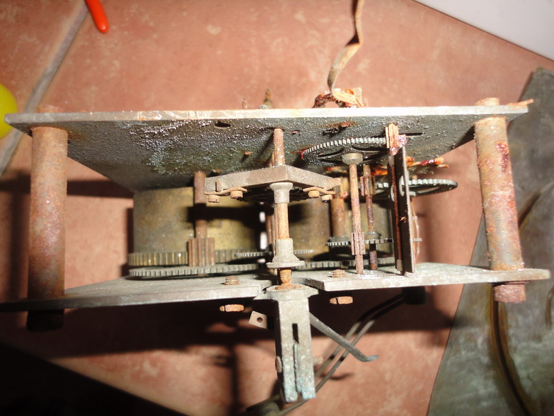

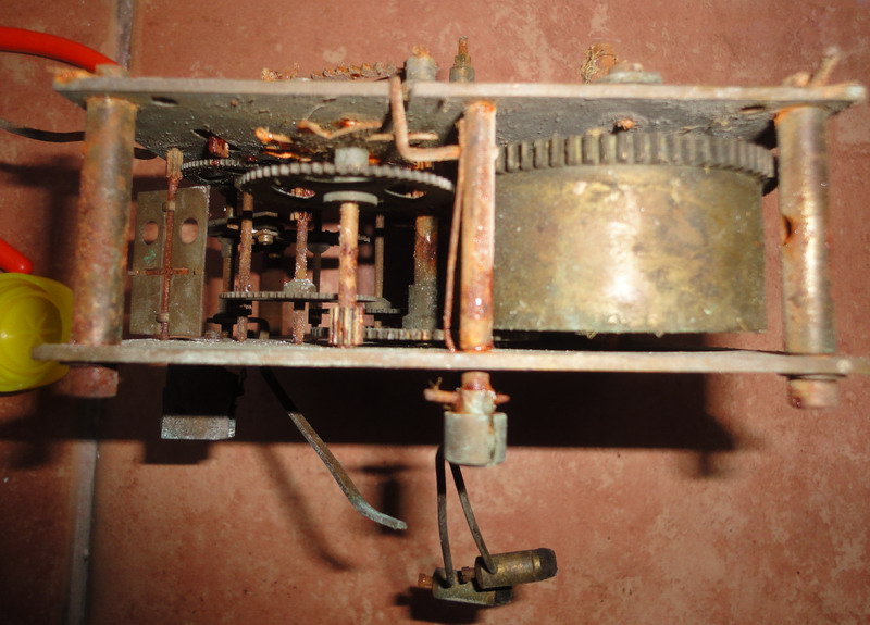

Доброе утро всем!

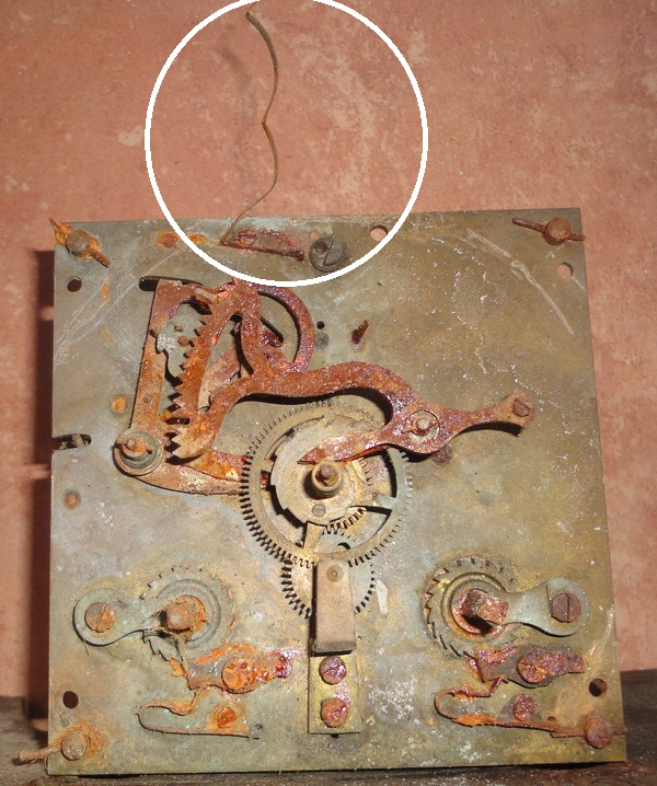

Попался мне на глаза вот такой механизм и захотелось его оживить.
Вложение 1066503 Вложение 1066504 Вложение 1066505 Вложение 1066506 Вложение 1066508
Имеются вопросы:
1. Какой корпус искать для этих часов (Берлинер)?
2. Какой маятник искать?
3. Какой гонг? Имеются два молоточка на одной оси - это две спирали должны быть?
4. На передней платине есть некая пружинка, обведенная на фотографиях окружностью. Никак не могу понять, как она стояла изначально. Вроде бы она отвечает за завершения процесса боя. Пружинка эта была варварски изломана, я её, увы, доломал при попытке выправить. Думаю, это не самая большая проблема с этими часами.
По собственной оплошности утратил вексельное колесо. Направляющая вилка стержня маятника была сломана. Но нашелся донорский механизм в Германии, он уже в пути. Даже номер у него весьма близкий, судя по таблице в теме про Gustav Becker, это 1903 год.
Пока вот что получается:
Вложение 1066509 Вложение 1066510 Вложение 1066511
Буду благодарен за ответы и комментарии.
С уважением,
НД
Сергей Дмитриевич 12.07.2015 10:04
Вложений: 3
Добрый день.
Хорошая работа.
Корпус у этих часов конечно же с открытым маятником, вот парочка вариантов, лично мне больше нравится тот что справа из двух на картинке.
Пружинка должна поджимать рычаг программатора, вот фото похожего механизма, он немного отличается от Вашего, но роль пружинки та-же.
С уважением.
С.Д.

zyama 12.07.2015 12:08
Вложений: 3
День добрый! У меня такой механизм. Вот фото Пружина имеет вот такую форму и свободным концом упирается в штифт на рычаге

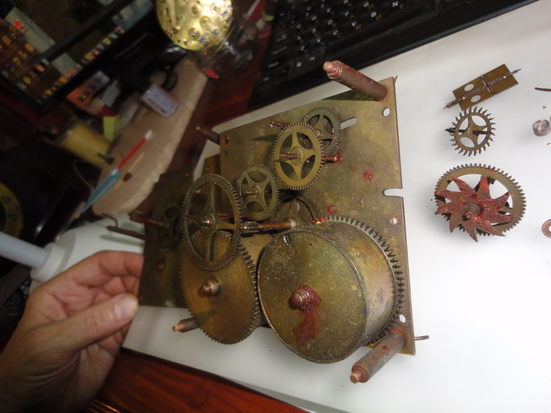

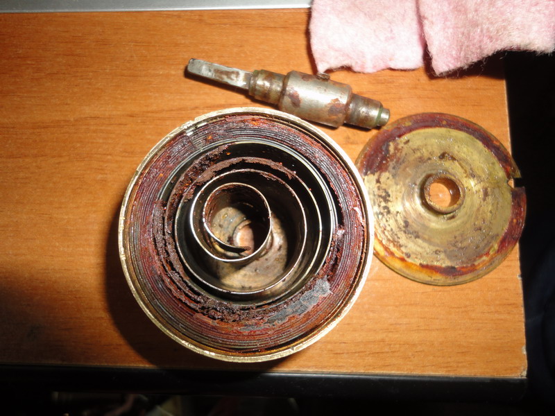

Кстати, со мной такой казус с этими часами вышел. (Я-то не спец в этом деле, просто с детства в семье были всякие старинные часы, и я их в меру способностей как-то поддерживал в рабочем состоянии. Вот недавно увлёкся уже поглубже).
Как было видно из приведенной выше фотографии барабана, их пришлось перебирать. Не мудрствуя лукаво, собрал их одинаково, как обычно. Собрал часы - а механизм в полном клине. Пригляделся - барабан боя клинит барабан хода, шестерни соприкасаются. Как такое может быть? Решил, что перепутал барабан боя с таковым от других часов. Но оказалось всё тривиальней: на сделанной ранее фотографии механизма до разборки увидел, что барабаны хода и боя установлены встречно, т.е. шестерни барабанов находятся в разных плоскостях. Пришлось перезаправлять пружину в барабане боя и переворачивать ось. Ну смеялся над собой, понятно.
NickFMS 12.07.2015 14:54
Вложений: 1
Сообщение от NickFMS (Сообщение 3161651)
Вложение 1066757
Алекс 12.07.2015 15:03
Нечастое расположение барабанов.
zyama 12.07.2015 15:22
Вложений: 1
Всё-таки они немного разные. У Вас ветрячок простой, а на моём мехе раздвигающийся.
А гонг спиральный двойной, разных тонов звучания.Бой как на Кремлёвской башне. Соседи вздрагивают:D

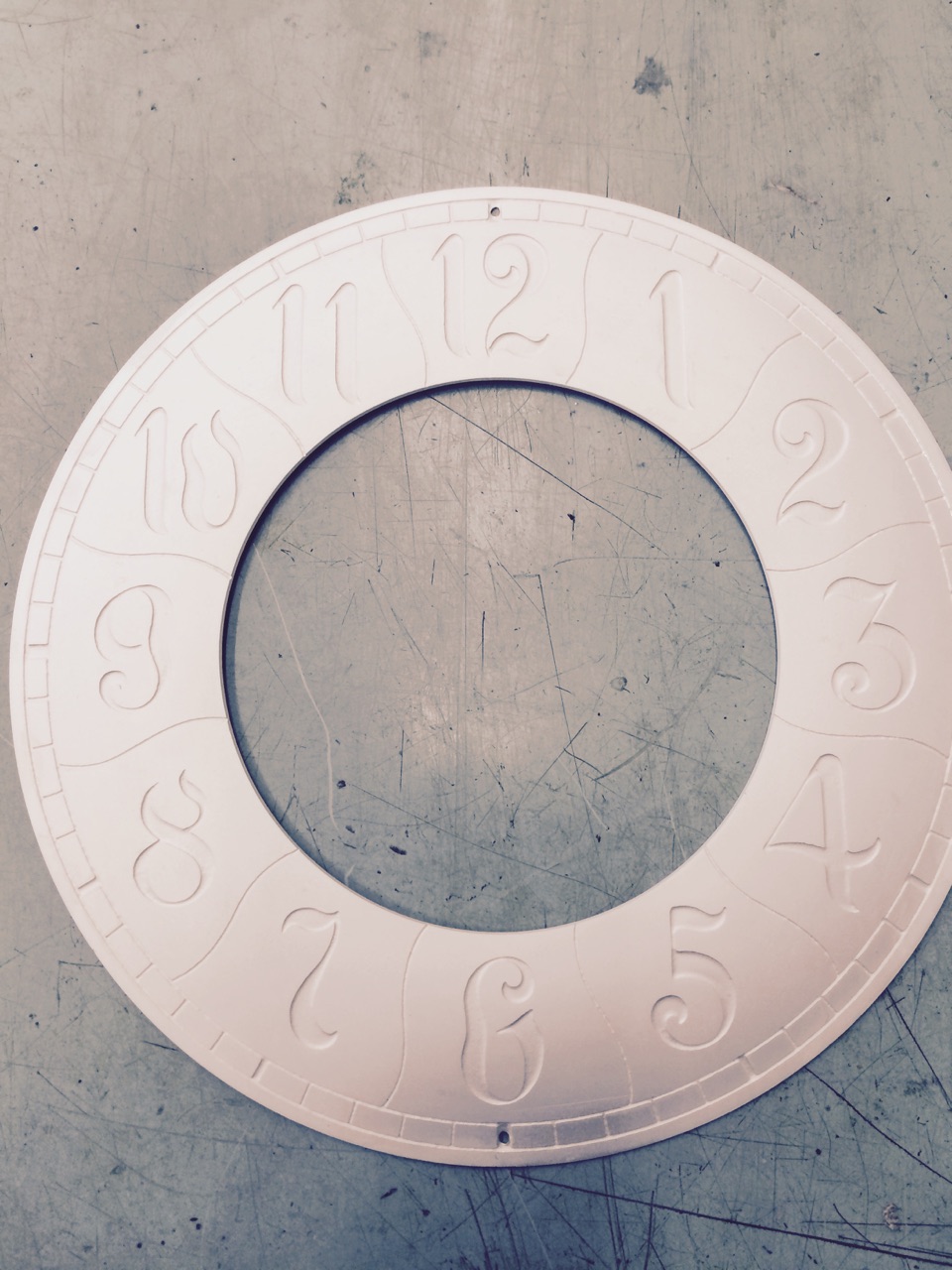

Сообщение от Dima343 (Сообщение 3161827)
отлично получается
если не секрет, чем очищали ржавчину с осей и трибов, чем шлифовали платину?

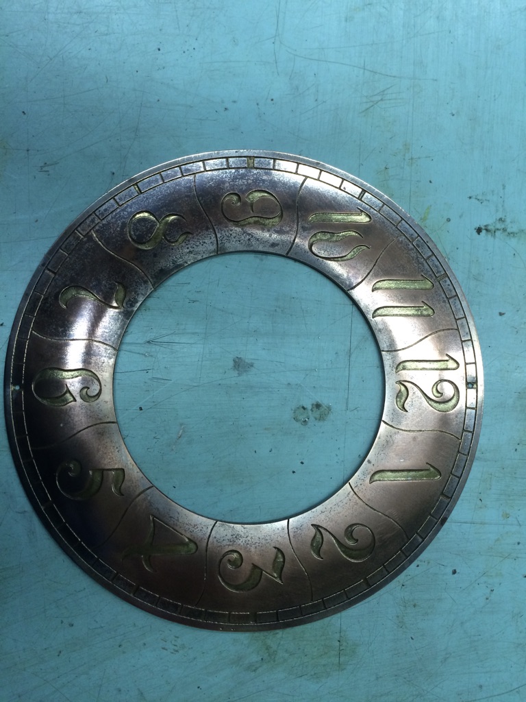

Я - дилетант. Начал с войлочных корчоток, машинка Dremel. Получалось, хотя медленно, и с большим расходом корчоток. Перешел на ручной труд с использованием материала Mirlon (жёсткость Ultra fine) - что-то типа жесткого войлока. Случайно увидел рулончики этого материала производства фирмы Mirka в хозмагазине (http://www.mirka.com/en-CA/ca/CA_Top...CA_Scuff-Pads/), и решил попробовать. Оси чистит на "ура", особенно, если удавалось зажать шестеренку в вертящемся патроне, а рукой с этой мягкой шкуркой сжимать ось.
Потом знакомый слесарь посоветовал использовать латунную волосяную корчоточку - вот эта штука драит на славу! Трибы хорошо прочищаются.
Платины сначала вручную драил Mirlon'ом, потом войлочным кругом.

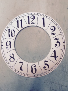

Вот с цифером побоялся сам что-то делать. Отдал в лабораторию с гальваникой, разобрав на детали. Сначала они всё это уложили в УЗ ванночку и сняли грязь. Сказали, что круглый цифер был посеребрен. Вот он после очистки:
Вложение 1066860
Они его гальваникой посеребрили заново. Стало вот так:
Вложение 1066861
Я пытался понять, почему серебро белое, мне пытались объяснить, что серебро какое-то особенное, честно скажу, не понял. Цифры и лимб прорисовали краской на эпоксидной основе. Вручную. Есть огрехи видимые, но ладно.
Вложение 1066862
Латунную часть, которая прямоугольная с полукругом сверху, уложили в гальванику и нанесли 0,2 мм меди. Процесс занял двое суток, ибо делали на щадящем режиме, в противном случае получилась бы бугристая поверхность.
Собираюсь обработать сверху цифер лаком из баллончика.
