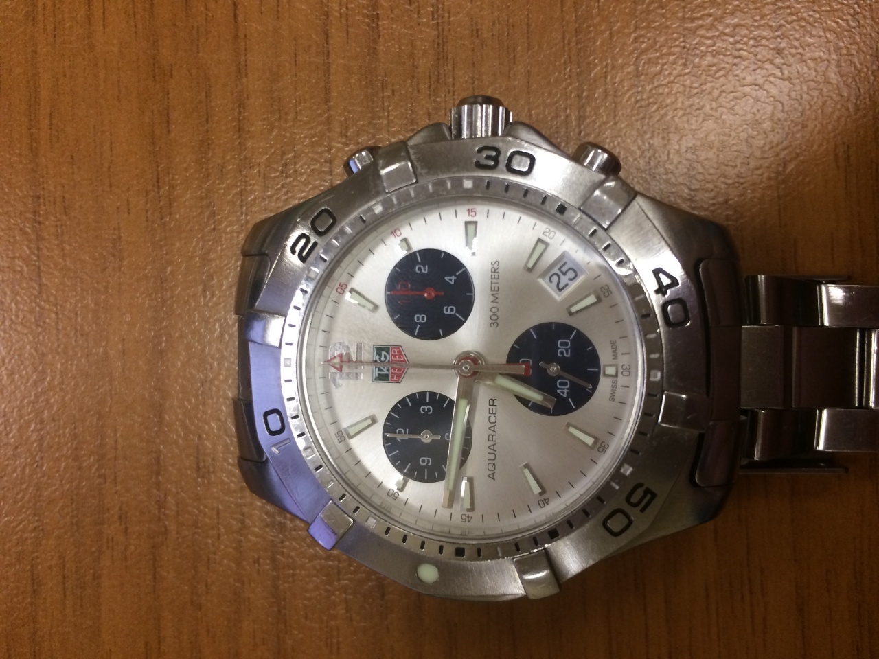

За 5 лет ежедневного использования внешнее кольцо моих часовL
Tag Heuer Aquaracer Chronograph
Ref. CAF1111.BA0803
Калибр механизма: ETA 251.262
Лишилось нескольких элементов:
1. От цифры 10 - потерялась цифра 1
2. От кольца отлетело несколько квадратиков и палочек (см. фото).
Вопрос:
Где можно купить\починить это несовершенство?
Может есть какой официальный сервис, в котором есть запчасти?

Краска восстанавливается... В Москве не думаю что проблема, в Точный ход, например

Ага, это краска?
Как ровно отлетела, не думал, что это краска.

слабое место у Тагов.
менять безель только у официалов.цены космос!за 5 лет многое изменилось(ссылаясь на 5 лет носки).
купите кисточку с автоэмалью.обезжирьте и нанесите ровным слоем.дать подсохнуть и потом удалить ветошью смоченной в ацетоне излишки с безеля.останется только краска внутри индекса.
