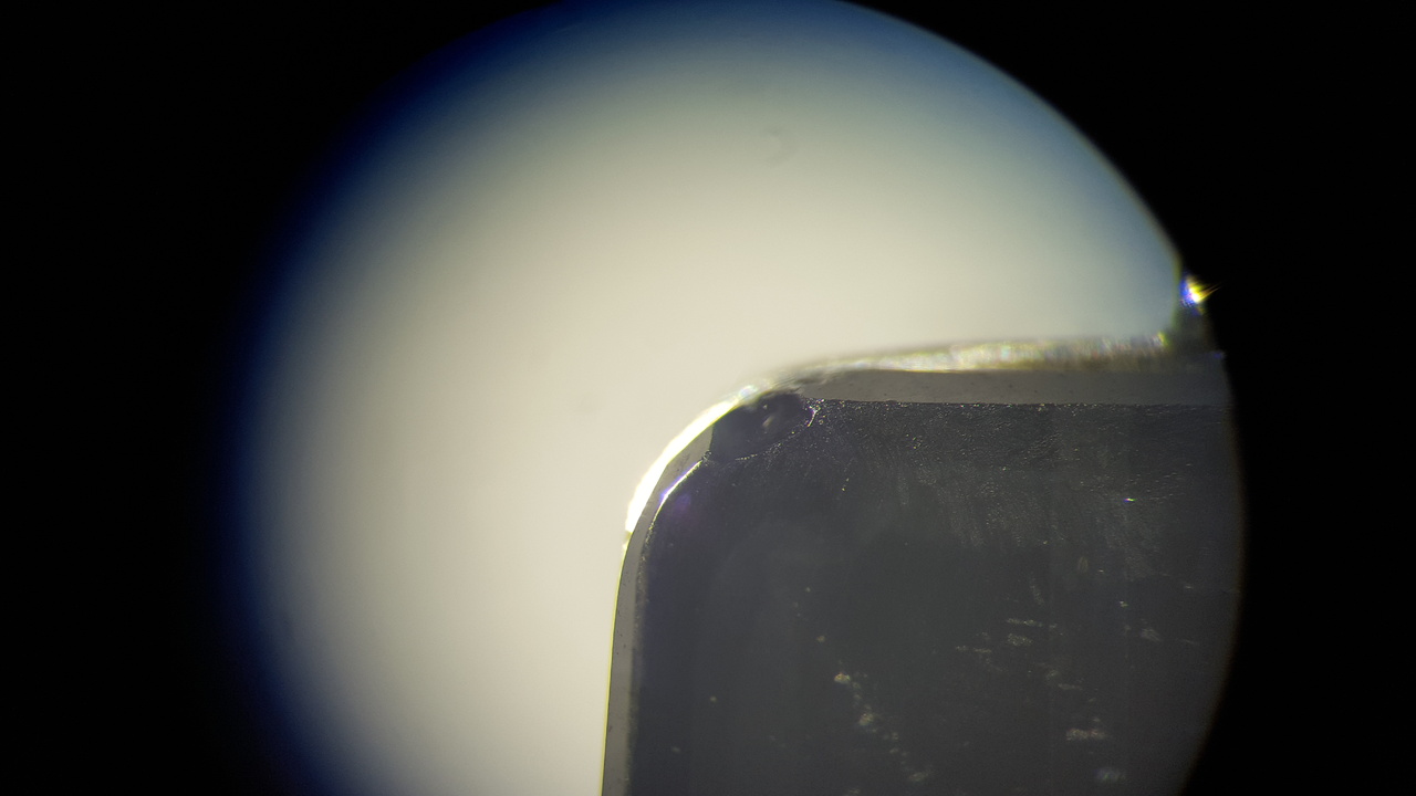

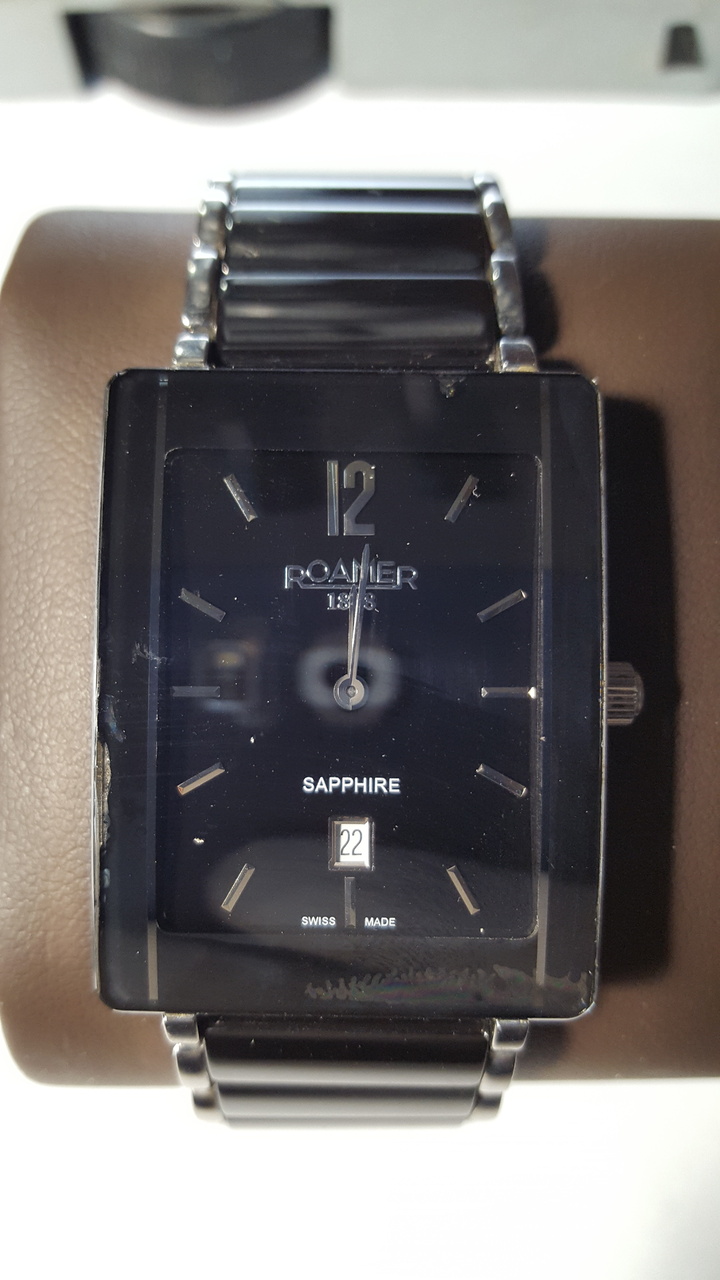

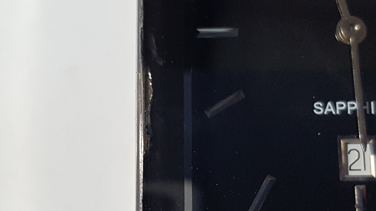

Всем доброго времени суток! Подскажите что с ними могло случиться? Мог ли образоваться скол на сапфировом стекле, или это не сапфир? Что за остатки белого цвета в углах стекла (во всех четырех). Почему произошла коррозия корпуса в месте где разъело краску слева?

Для разрушения минерального стекла требуется больше силы, чем для разрушения сапфирового. Минерал легче царапается, но имеет более высокую ударопрочность.
Сапфир, конечно, не царапается, но он "сыпется" от ударов - дальше на открытом месте действует влага (в т.ч. банальный человеческий пот).
IMHO: выставить их на Авито/Эбее в состоянии "как есть" с приличной скидкой - искать и клеить новый сапфир выйдет дорого (в оригинальной цене модели Ceraline Sapphira сапфировое стекло - это уже их полцены).
PS. соболезную - но надо было быть аккуратнее при носке.
