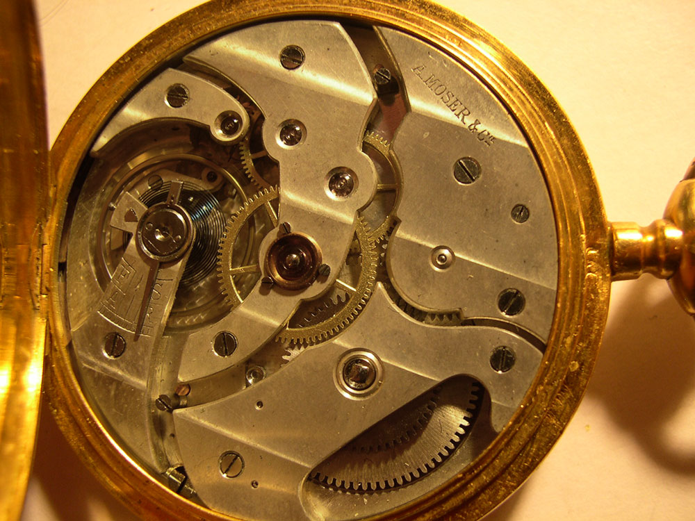

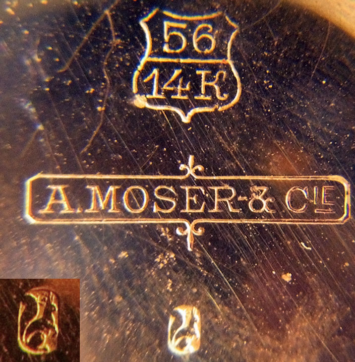

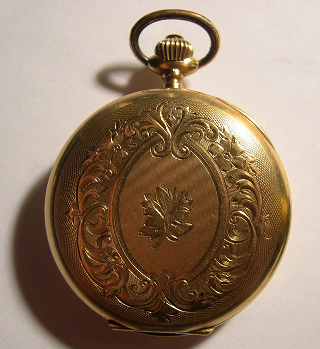

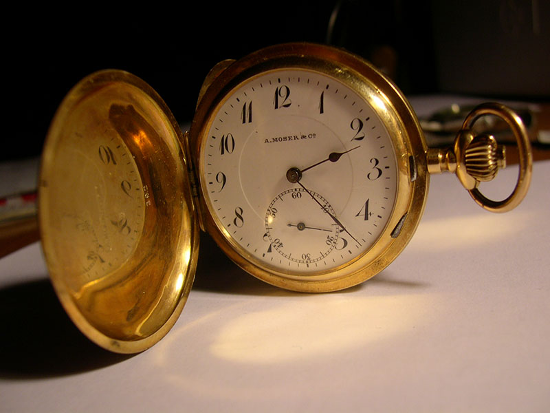

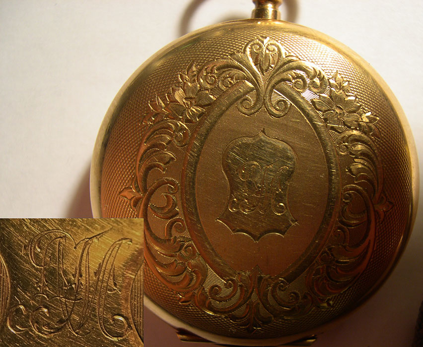

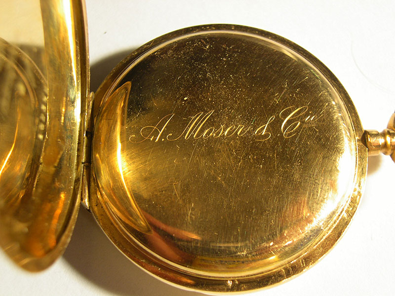

Здравствуйте!
Через поиск вышел на этот форум и заинтересовался, смогу ли здесь определить, что за "клон" Мозер у меня. Практически нигде в инете не нашёл: A.MOSER. Често говоря, расстроился. Часы достались от отца, который их где-то купил. То есть я понятия не имею: насколько они старые, или это новодел; ценные ли они или кто-то конкретно наколол тогда отца.
На циферблате - тонкое оргстекло. Вроде было сказано, что его тогда специально сделали чтобы легко снять и перевести стрелки. Механизм перевода не работает.
Когда-то смотрел часовщик и сказал, что сломан то ли штифт, то ли ещё что, из-за чего перевод стрелок и не действует.
Ходят они довольно точно. Тикают приятно
Можно ли узнать, что это за A.MOSER такой? Клеймо в виде белки (специально увеличил).
Не знаю, что и как нужно измерять, но на всякий случай диаметр циферблата 41,5 мм.
Заранее благодарен за ответы.

Белка на кейсе известная http://poincon.blogspot.com/2005/07/...rks-circa.html Об этом производителе German упомянул в 14 посту этой темы.
Это оригинальные часы в кейсе из золота 585 пробы. Этим малоизвестным (очевидно швейцарским) сборщиком часы выпущены примерно в период 1881-1900 г.г. Это сортные часы. Перевод стрелок осуществлялся путем вытягивания "наружу" рычага , который находится в районе 4 часов и проручивания головки заводного ключа. После перевода стрелок рычаг задвигался обратно.
German, если поломка существует, вполне сможет ее устранить. Самое главное- Ваши часы можно вполне довести до уровня коллекционной сохранности.

Довольно интересный закос под Генри Мозера, старались даже шрифты подобрать.
Еще встречался как Alf. Moser.

Область ремонта находиться под циферблатом, чтобы добраться до нее необходимо снять рант со стеклом, демонтировать стрелки, снять сам циферблат. Даже эти операции можно доверить только профессионалу. С простым часовщиком Вы уже столкнулись.
Вы должны отдавать себе отчет сколько будут стоить эти часы после ремонта и нормального обслуживания. А минеральное стекло придаст этим часам дополнительный шарм и отобъет желание у наследников переводить стрелки пальцем.

По часам представленным часам A.Moser - это ~ 1905 год. Этот калибр появился в начале 20 века. По ремонту думаю что ерундовое дело) скорее всего просто валик завода треснул или зубья на одном из колес ремонтуара сломались. Совсем не смертельно и не дорого.
