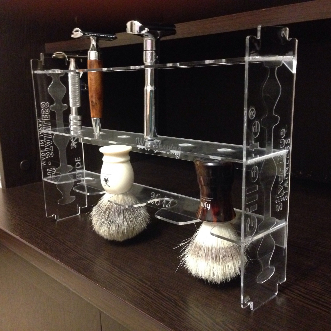

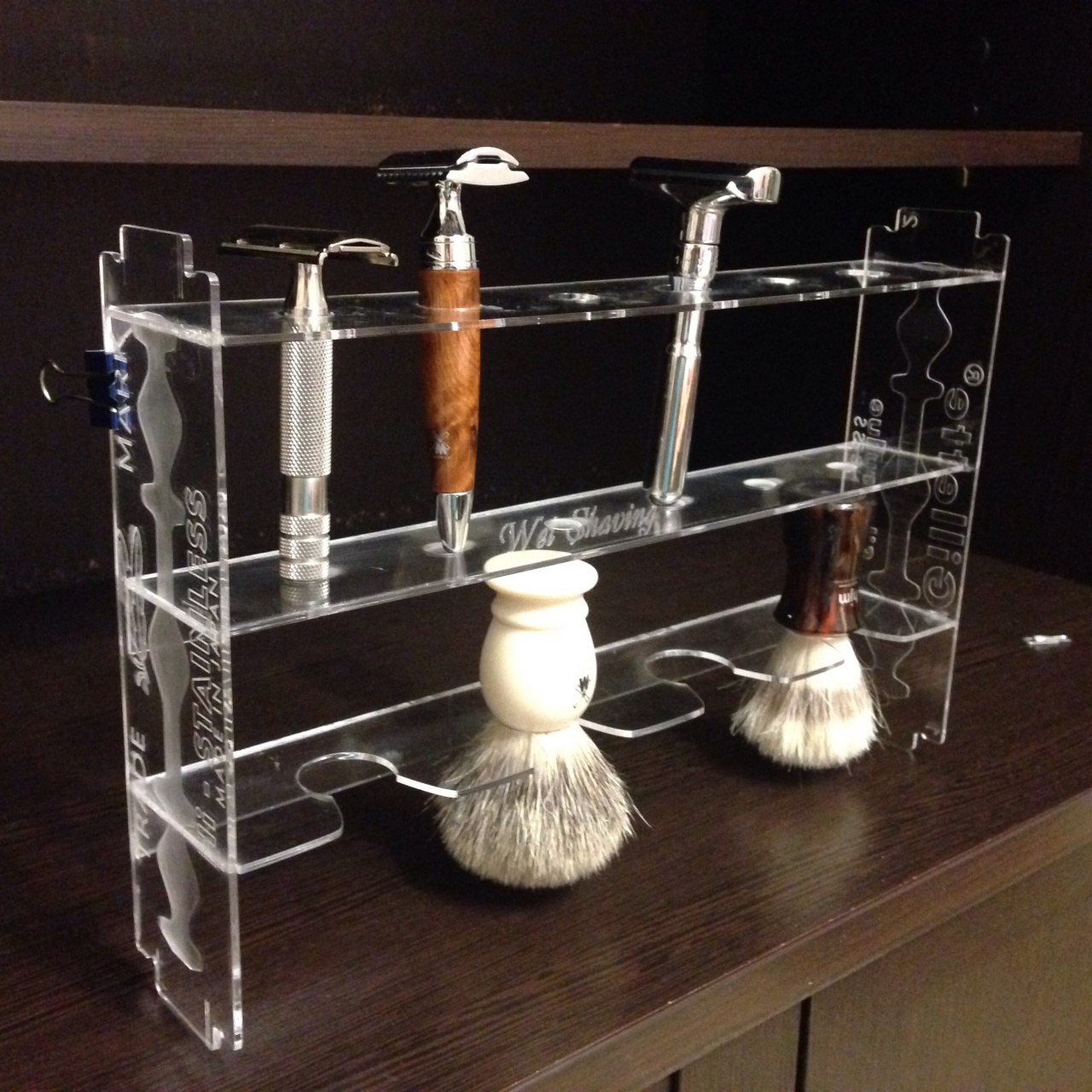

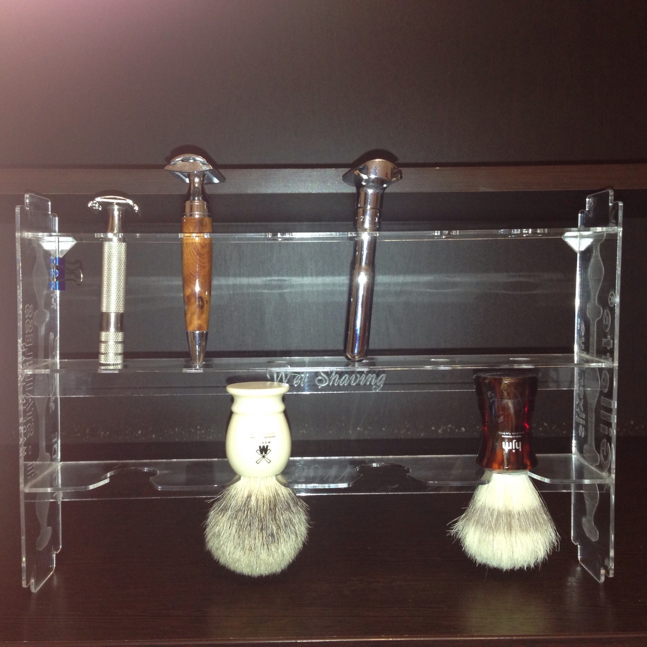

Голь на выдумку хитра))
Решил сделать универсальную полочку для станков и помазков, с возможностью крепления как на стену (последнее фото), так и для установки на ровную поверхность. В связи с имеющимся в ограниченном количестве материалом из ценных пород дерева, макет сделал из оргстекла толщиной 2,2 мм.
Чтобы убрать скучный вид или для внесения изюминки боковины, стилизовал под лезвия. Конструкция получилась со следующими габаритами: высотой 210 мм, шириной 300 мм и глубиной 60 мм. Рассчитана данная система на 4 помазка (21мм*2, 24 мм и 28мм) и 6 станков с диаметром ручки от 12мм до 17 мм. Высота для ручек станков 70 мм и по 60 мм для ворса и ручек помазков.
Буду благодарен за конструктивные предложения и советы.

офигенско.. можно посоветовать только делать на заказ для ебея

Идеально!

Мне чуть-чуть повезло,видел эту конструкцию ещё на стадии изготовления.
Андрей,получилось шикарно!!!!!!!!! Думаю стоит найти оргстекло чуть потолще для следующих полочек.
