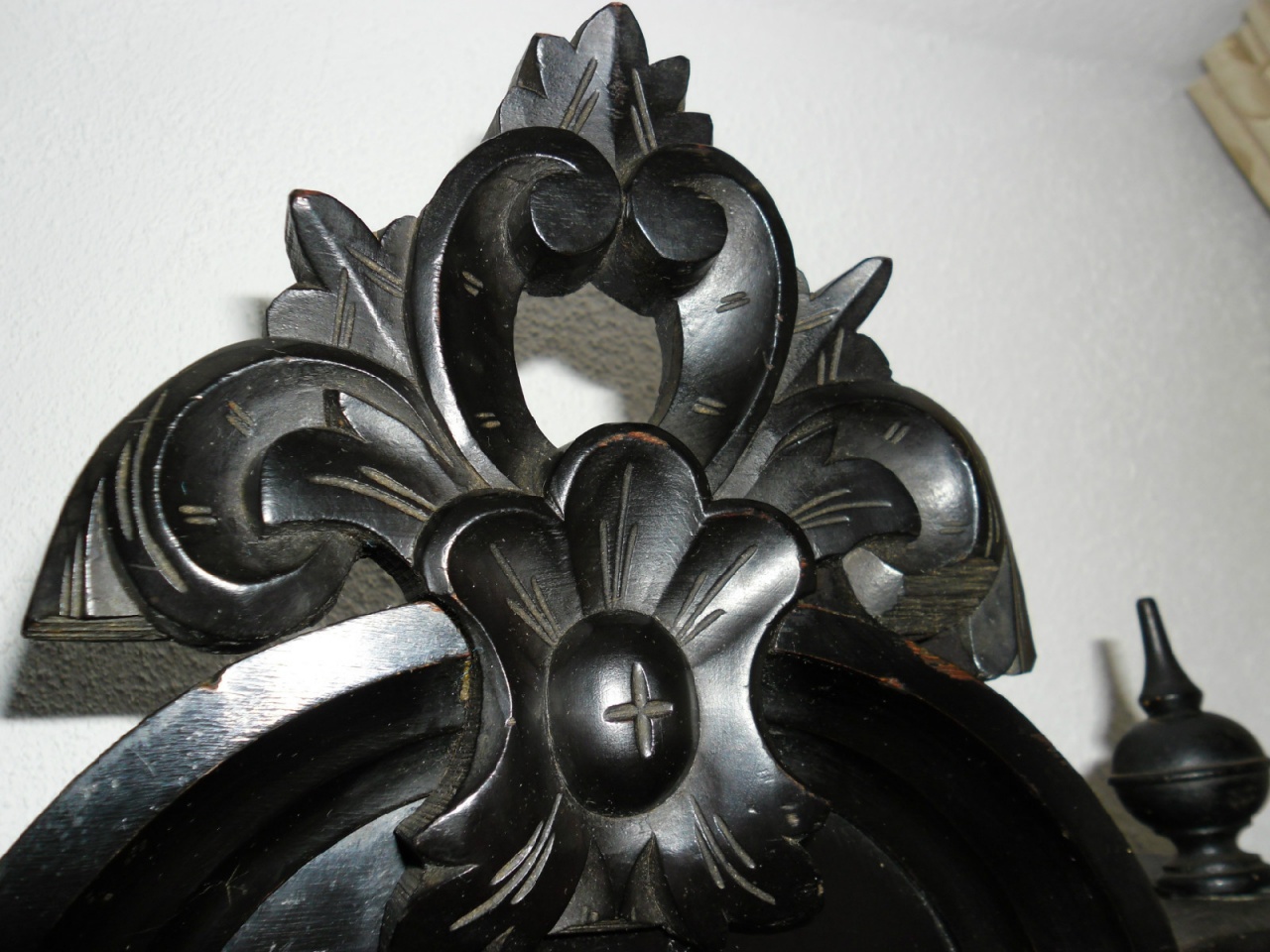

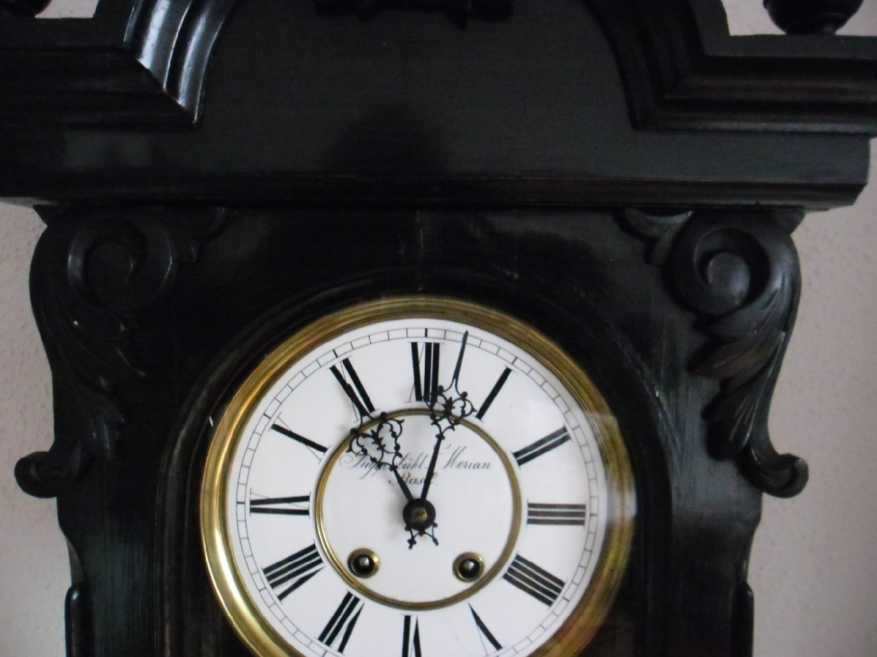

...А стрелки принадлежали часам другого производителя.
Уважаемый Александр, добро пожаловать на форум! Давайте доп. фото, а то загадка какая-то, а не часы =))

Что это за часы?
Спасибо за интерес.

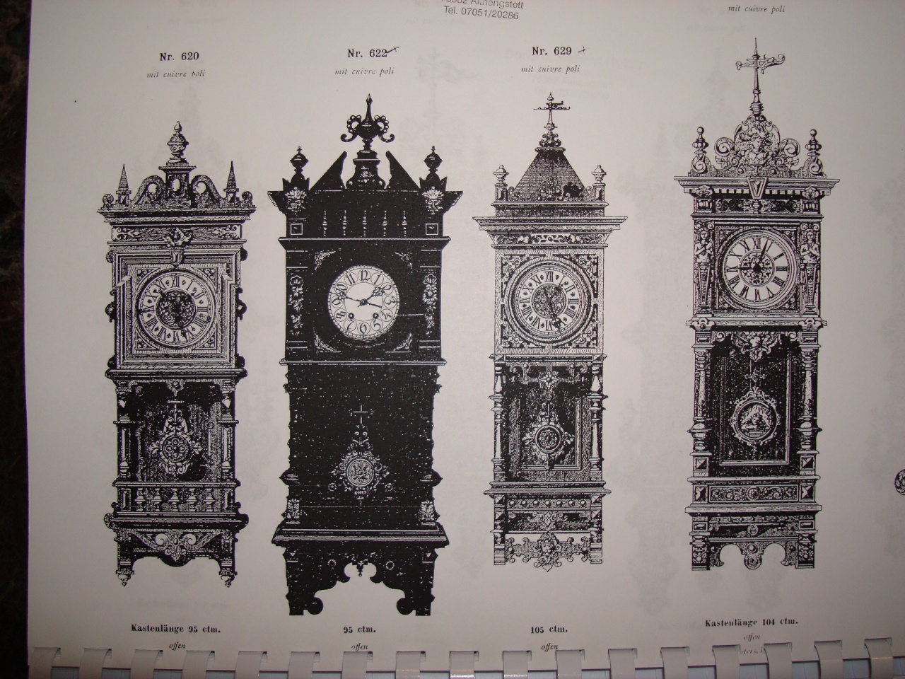

Я не нашел в каталоге 1883, 1891, 1893, 1903 годов такой модели. Вот фото близких по стилю из каталога 1891 года.

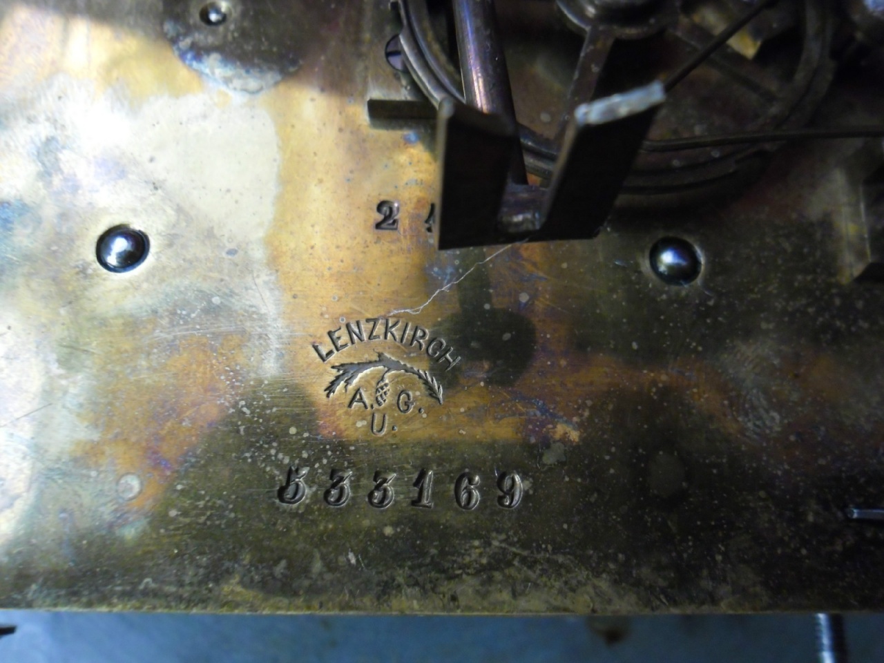

Александр, я просил фото задней верхней части циферблата (как указано на фото). Если там нет номера, то механизм, скорее всего имел отметку "2" или "2Q", что (в купе с небольшим серийным номером и 2-м логотипом Ленцкирх) соответствует условно-приблизительно периоду после 1-й мировой войны. Так как эта отметка имеет небольшую глубину нанесения (по сравнению с основным серийным номером), то, скорее всего, её удалили.
Посмотрите внимательно, есть ли на задней стенке с обратной стороны чернильный штамп Ленцкирха?

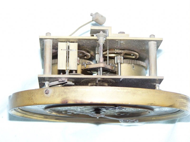

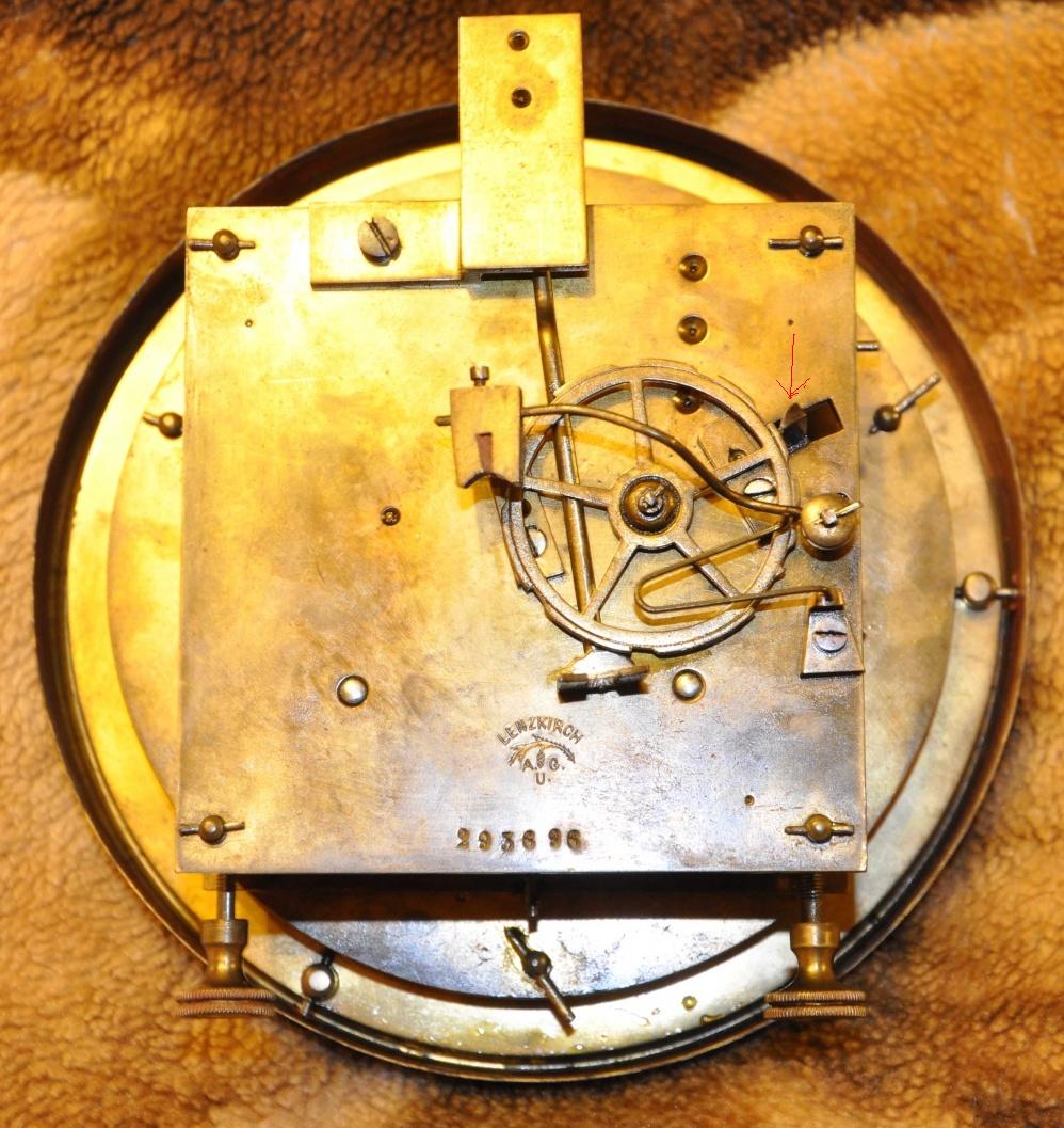

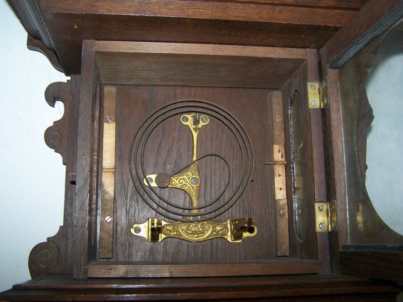

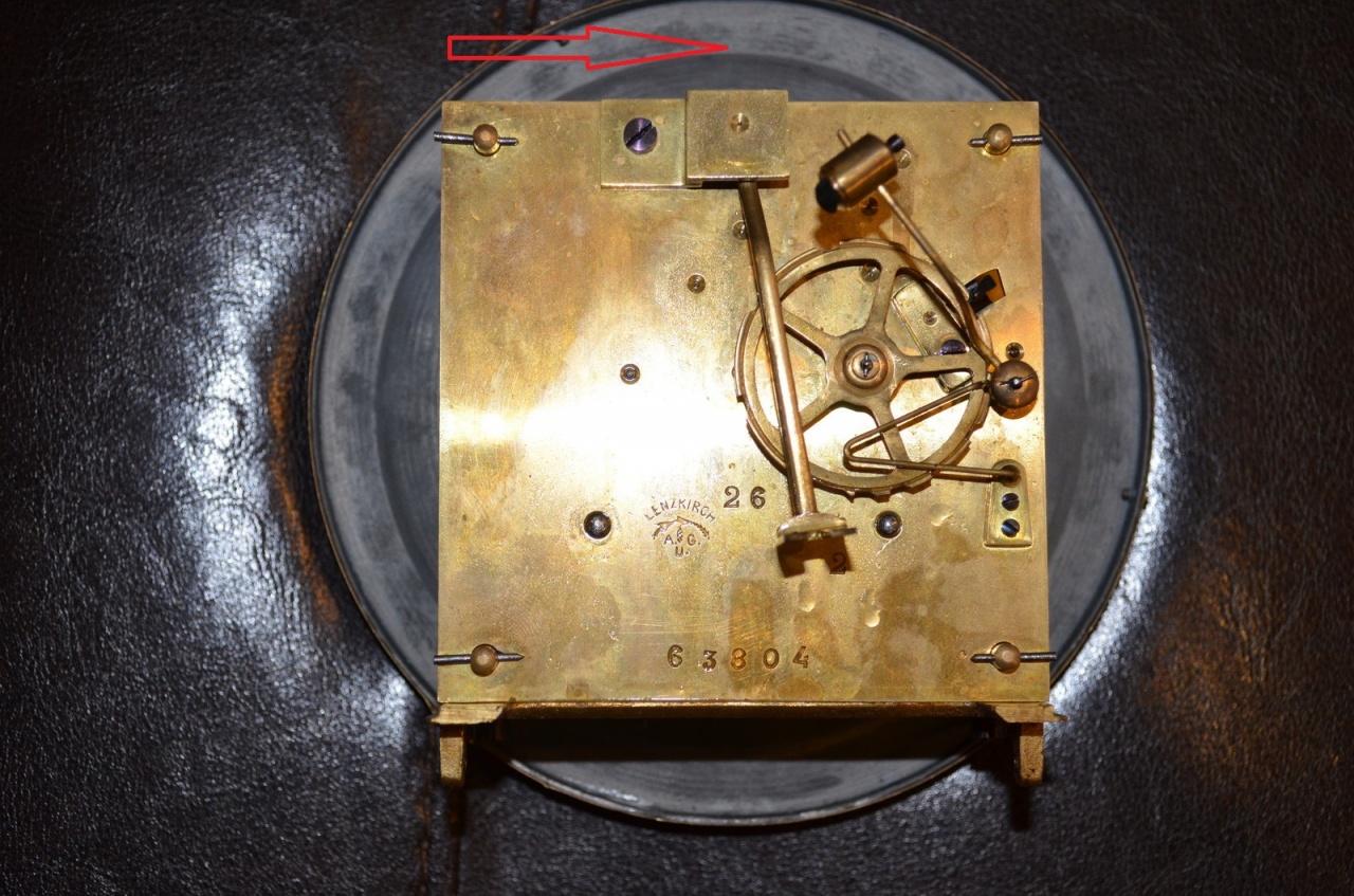

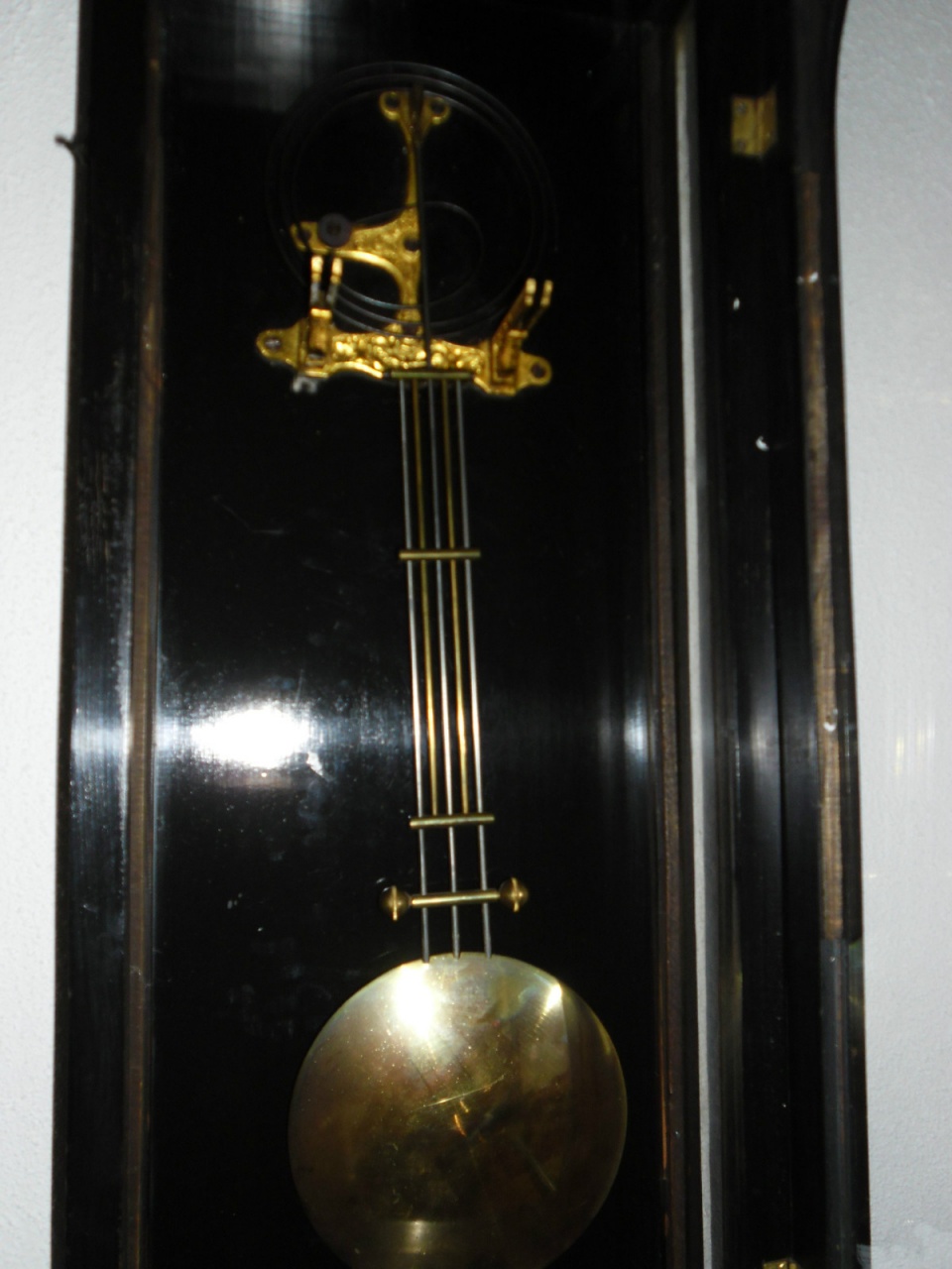

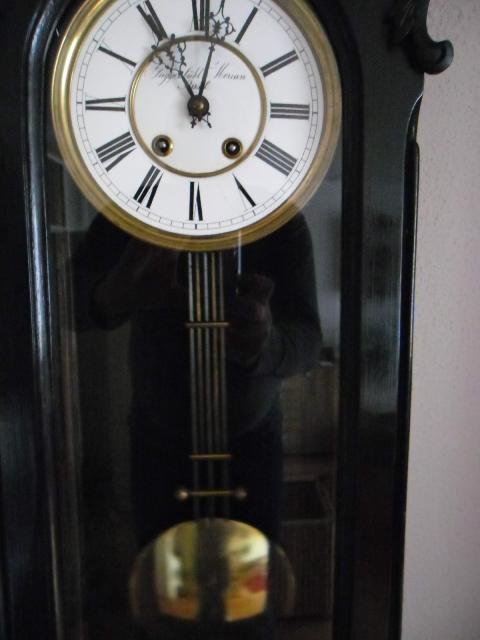

Мой Lenzkirch
Добрый день!
Купил в Голландии Lenzkirch.
Все работало нормально.
Стал подводить время и что-то сбилось. Стали бить на целом часе один раз,
а на получасе количество часов.
С уважением,
Александр

  #688
Старый 07.07.2013, 12:29
Аватар для Seawolf64
Seawolf64 Seawolf64 вне форума
Регистрация: 27.12.2011
Сообщений: 1,765
Сказал(а) спасибо: 270
Поблагодарили 761 раз(а) в 590 сообщениях
Часы подводить следует выждав, когда отработает механизм боя, тогда проблем не будет. В данный момент Вам нужно найти на задней платине (слева вверху, если смотреть со стороны циферблата) рычажок'которым можно запустить бой. Тогда сможете привести все в соответствие.

Сообщение от Seawolf64 Посмотреть сообщение
В механизмах такого типа нет специального рычага для принудительного пуска боя. Нужно поднять фиксатор (выделен красной стрелкой) и дать отработать бою положенное количество раз. Эту операцию придётся повторить несколько раз, пока количество отбиваемых ударов станет соответствовать показанию часовой стрелки.
С уважением.
С.Д.

Это я и имел в виду, спасибо, Сергей Дмитриевич, за уточнение.
