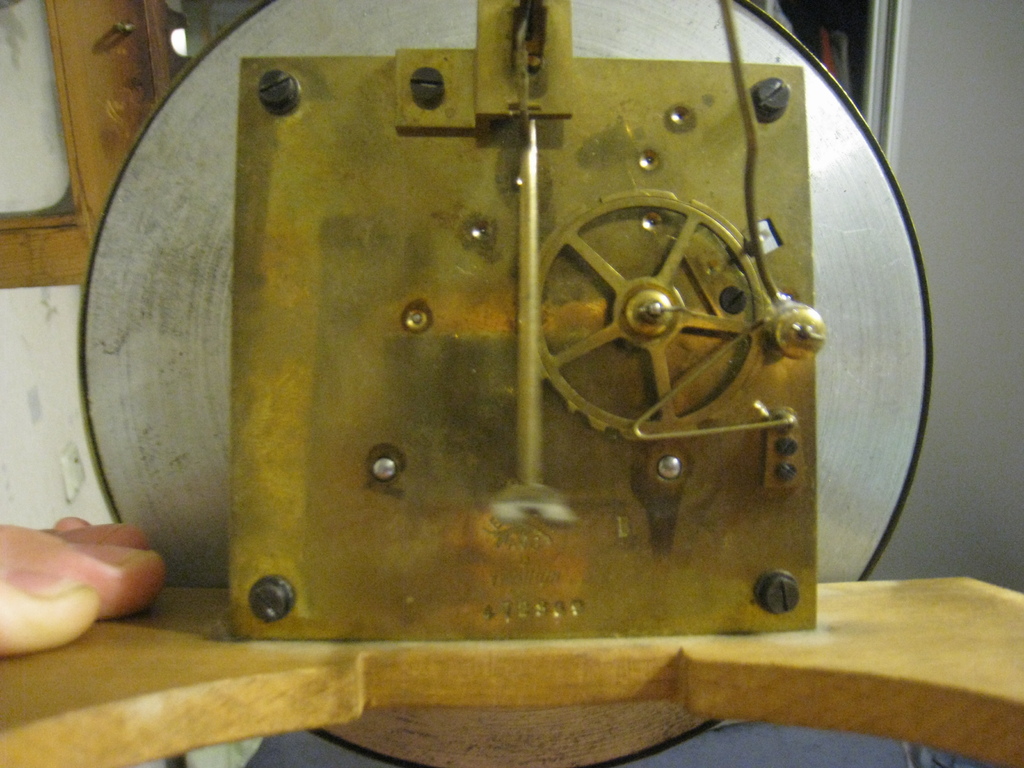

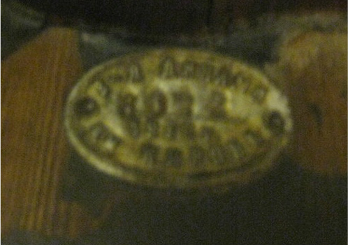

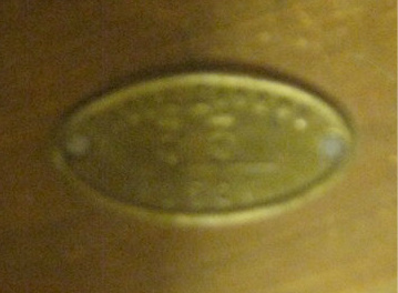

Интересные часики попались моему другу.
В принципе, часы заурядные из линейки с данным механизмом, но есть пара шильдиков, часики побывали в ремонте...
По порядку:
AGU Lenzkirch номер механизма 1 million 472369 (1905-1906 гг.)
Диаметр циферблата 18 см Авг. Эриксонъ, С.-Петербургъ
Шильдик снаружи: З-д Динамо им. Кирова 1936 г. № 8022
Шильдик внутри: З-д Динамо 1950 г. № 33
Единственно что, настораживает сам циферблат, он не эмалевый, а металлический, такие варианты немцы делали, имхо, в 50-е и последующие годы, или я заблуждаюсь?

Цифер и надпись действительно напрягает. Шильдики не разобрать, но похоже эти часы на заводе висели и это их инвентарные номера.

Сообщение от Алекс Посмотреть сообщение
Про инвентарные номера как то не подумал...
Надписи на шильдиках я специально списал, фотик не для таких тонкостей...

Добрый вечер!
Однозначно инвентарные номера известного московского электромеханического завода. Циферблат может быть новодельным, сейчас что только не встретишь.

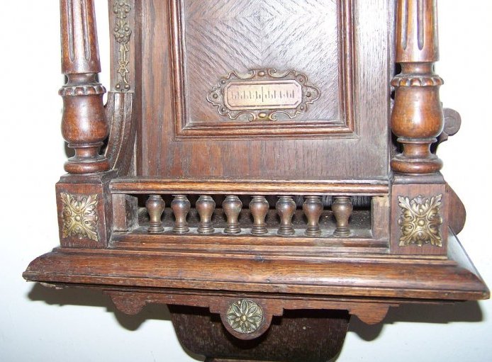

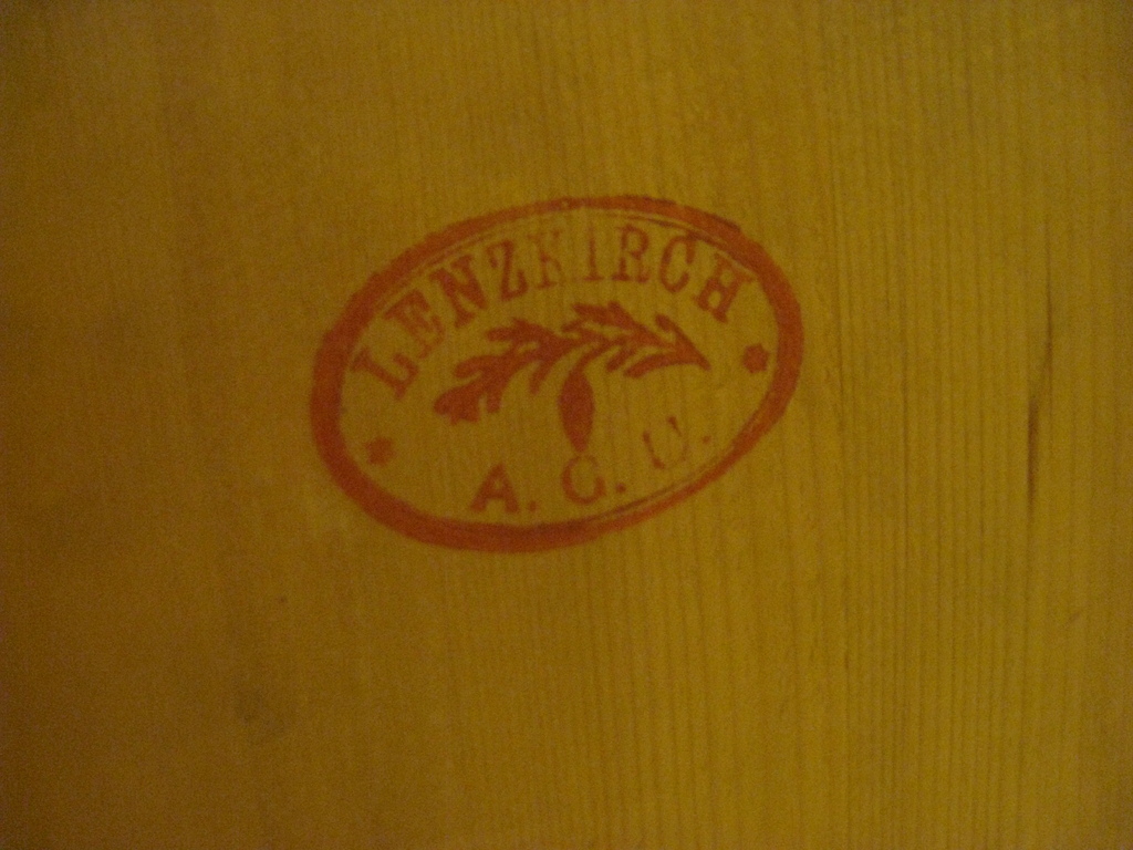

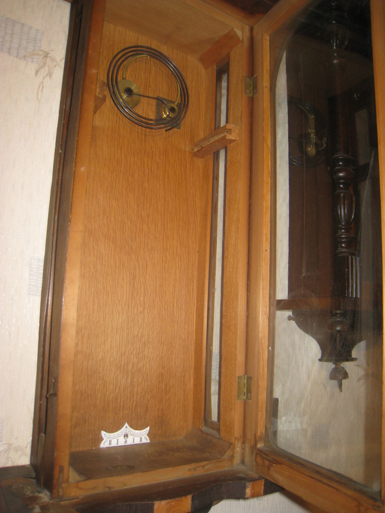

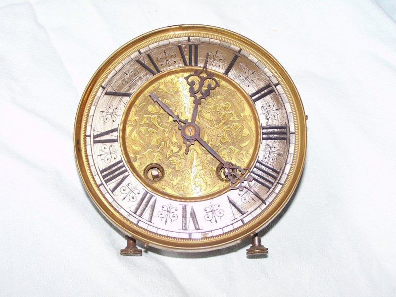

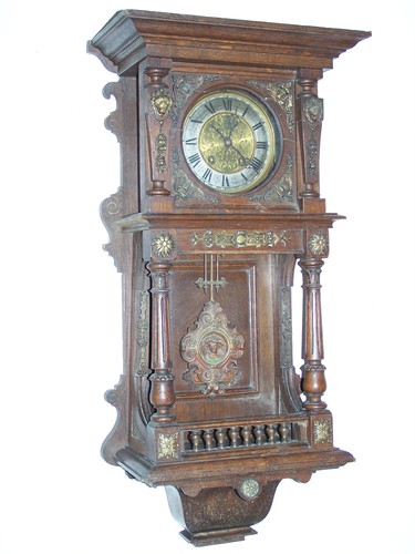

Что это за часы?
Добрый вечер!
Что Вы думаете об этих часах?
Какой год выпуска?
Какова примерная стоимость?
С уважением,
Александр

Добрый день, alex834.
По стилю исполнения корпуса где-то конец 19 века. А вот с механизмом есть некоторое несоответствие серийному номеру. Либо стерли отметку 2Q, либо первую цифру "8" или "9". Если на обратной (цинковой) стороне вверху есть номер, сфотографируйте его.
Сфотографируйте также полку крепления механимзма на задней стенке.
Вечером посмотрю в каталогах, тогда приблизительно будет понятно, когда произведены часы.
С уважением, Игорь

Сообщение от alex834 Посмотреть сообщение
Я думаю что нижняя часть корпуса принадлежала часам другой модели.
