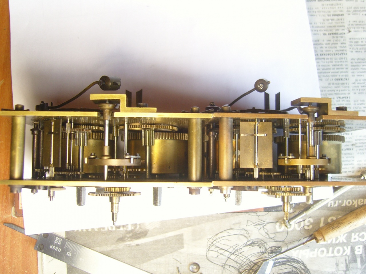

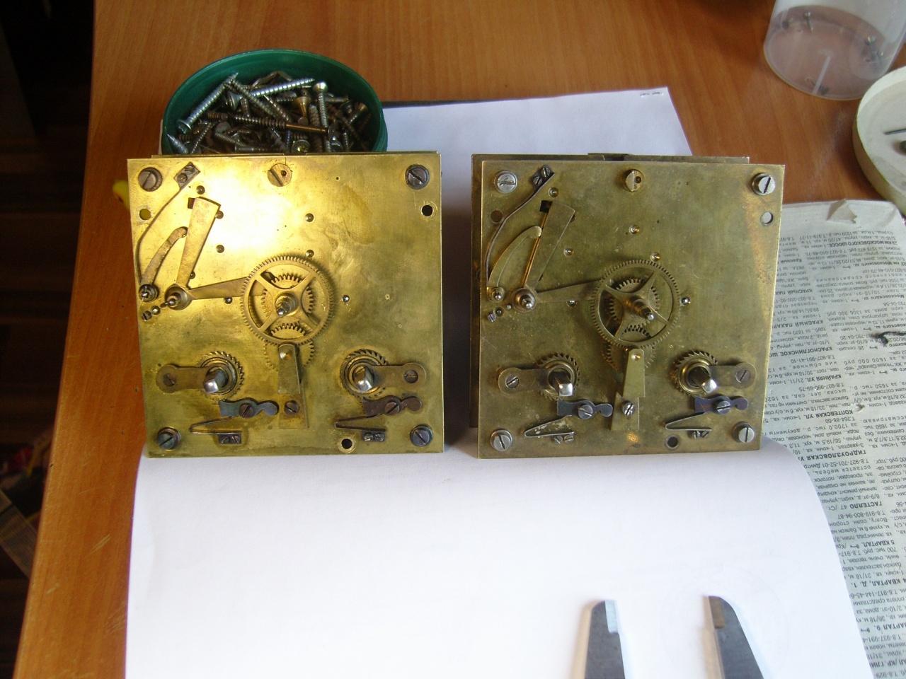

Добрый день . Сеогей Дмитриевич может оно так и есть что этот мех. от маленьких часов , но я попробую довести маятник до нужного уровня , тут есть у меня старенький маятник . Но я не разберал механизмы а так куда добрался до шестерень считал количества зубьев видь одинаково что налевом мехе. что на правом . вот что с лева ониотстают а что с права нормально идут .Игорь вот механизмы вроде копия .

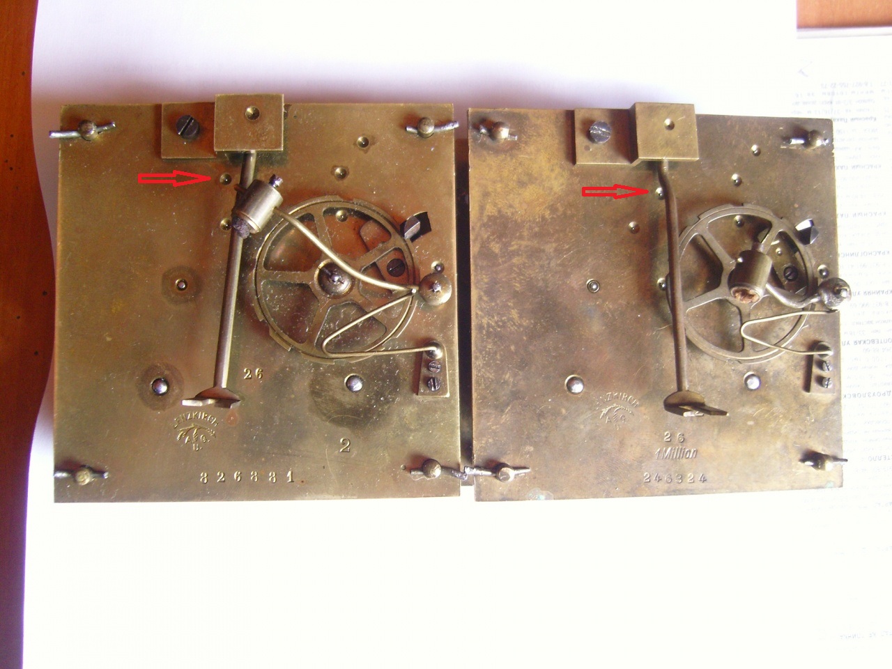

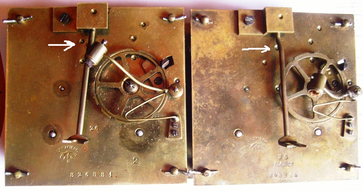

Это мех 26 серии с боем стандартного размера 4 дюйма. Да, они с виду вроде бы одинаковые. Но у них есть различие в компоновке шестерен в передаче хода. Проверьте, пожалуйста, количество зубьев на 2-й . На фото анкер я обозначил стрелкой.

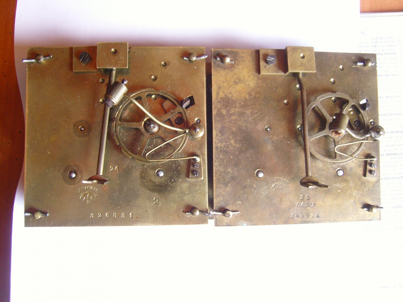

Игорь уже написал, механизмы не совсем одинаковые, компоновка колёс отличается, вероятно отличаются и их размеры и количество зубьев.

Все шестерни перемерил и посчитал зубья по несколько раз , все динаковые . Я их разбирал и собрал уже своими руками , попробую пустить может одумаются
