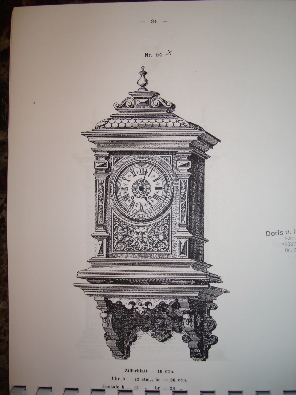

Добрый день, Semasema.
"Живых" фото, к сожалению, нет. На фото из каталога представлена модель № 54. Я нашел её только в каталоге за 1891-92 годы и она несколько отличается по деталям оформления от ваших часов.
С уважением, Игорь

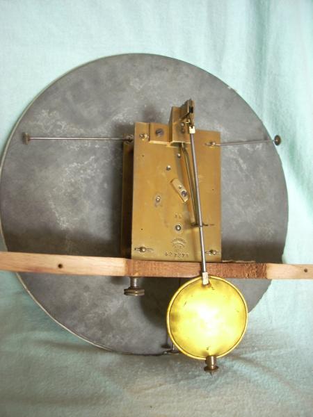

Шайба с механизмом Lenzkirch
Здравствуйте, уважаемые форумчане! Вот уже полгода как я по необходимости нашел этот форум и увлекся часовой темой. Увлечение прогрессирует и не без помощи моих друзей. Вчера принесли мне шайбу с механизмом Lenzkirch номер 1 миллион 404900. Тип механизма 52 В. Шайба мне в руки попала первая и у меня появилось несколько вопросов, которые я надеюсь разрешить с Вашей помощью.
1. Какой маятник идет с данным механизмом (тот что на фото ни в какие рамки не лезет)? Интересуют его размеры и вес.
2. Какие размеры минутной стрелки для поисков, т.к. стоит не родная. Цифер наружный диаметр 245 мм. Заранее благодарен. Сергей

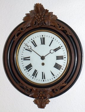

Здравствуйте.
Обычно у таких часов довольно большой и тяжёлый маятник, диаметр линзы примерно 75мм.
Что касается стрелок они могут быть в разном исполнении, (циферблат Вы не показали), но обычно в таких часах стрелки бывают вот в таком исполнении.

Да часовая стрелка именно такая.

Сообщение от Сергей Дмитриевич Посмотреть сообщение
Прошу прощения, я немного ошибся. Диаметр линзы 65 мм., вес примерно 75 грамм.
С уважением.
С.Д.
Уважаемый Сергей Дмитриевич. Что-то у меня не совсем стыкуется вес и диаметр. Набрал в Молотке поиск по маятникам. При таких диаметрах или вес больше, или при таком весе диаметр гораздо меньше. Например:
http://molotok.ru/chasy-mayatnik-dly...089836323.html
http://molotok.ru/chasy-mayatnik-dly...090706138.html
http://molotok.ru/chasy-mayatnik-dly...089836350.html
и др.
А какие из них могут подойти вопрос остался?

Сообщение от Odsnya Посмотреть сообщение
Вероятно это маятники не от часов Лензкирх.

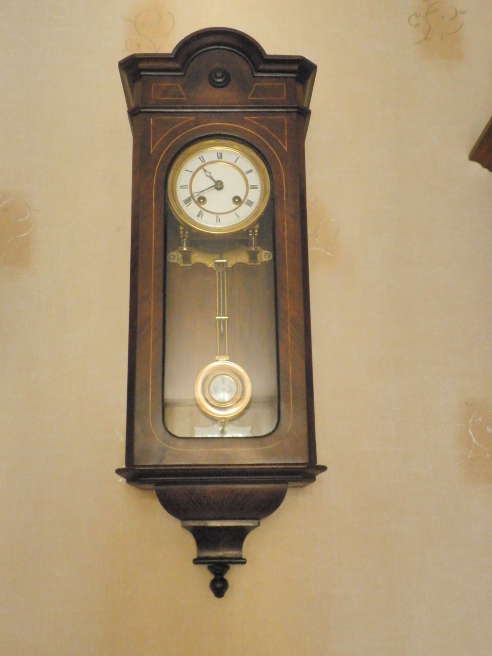

Меня интересует, какие были боковые нижние шишки у часов на фотографии. Центарльная нижняя похожа на родную, а боковые хотелось бы заново сделать максимально приближенно к оригиналу. Нет ли у Вас фото такого же корпуса или каталожного изображения?
С уважением,
Юрий
и др.
Все мятники по ссылкам - французские, но подобрать из них подходящий к вашему механизму вполне можно. Вы должны понимать принцип - главное в маятнике это не диаметр линзы (это лишь декоративный момент), а ее вес и (грубо) длина самого маятника (на самом деле в расчет идет только т.н. математическая длина маятника - расстояние от точки подвеса до центра масс).

Аватар для Odsnya
Odsnya Odsnya вне форума
Регистрация: 21.09.2012
Адрес: Украина, Одесса
Сообщений: 480
Сказал(а) спасибо: 1,245
Поблагодарили 809 раз(а) в 251 сообщениях
Здравствуйте, Олег! Я это как раз понимаю. Ведь не зря я спрашивал про размеры маятника, понимая под ними не только диаметр и вес линзы, а и его длину. Только сложность заключается в том, что я не могу сначала подобрать маятник, а потом его купить. Мне необходимо заранее знать параметры маятника, чтобы найти близкий в Интернете и купить его. Тут у меня есть еще одна проблемка. В этих часах оборван пендельфедер. Подобрать подобный не получится, т.к. его просто нет. При общирном предложении на аукционах - я не знаю какой мне нужен. Ширина? Длина?
