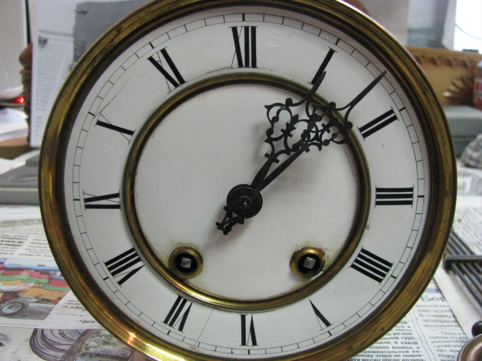

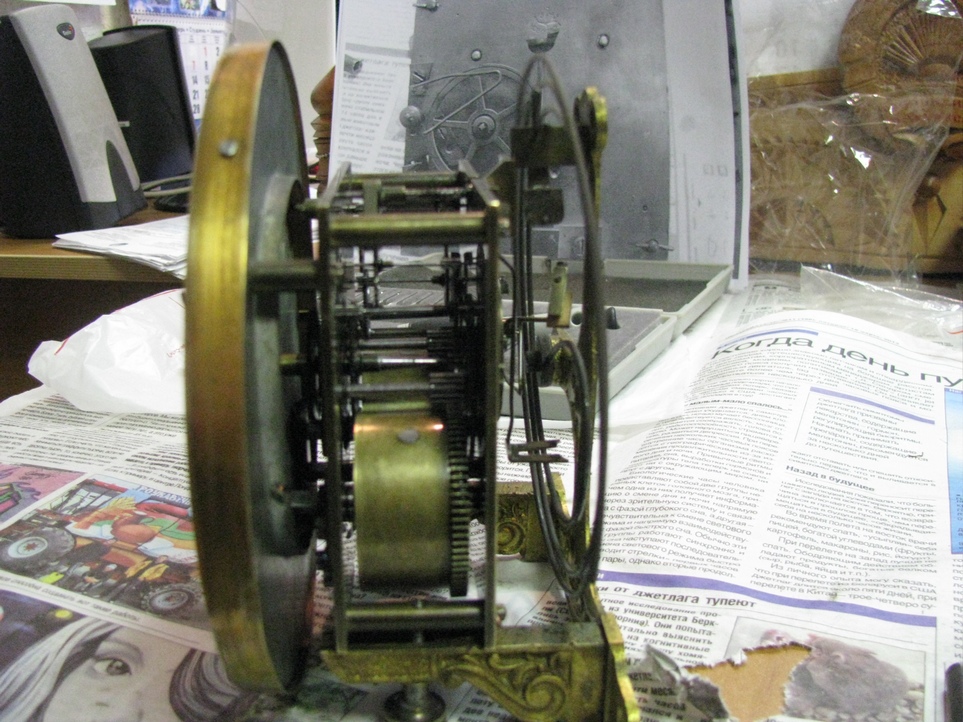

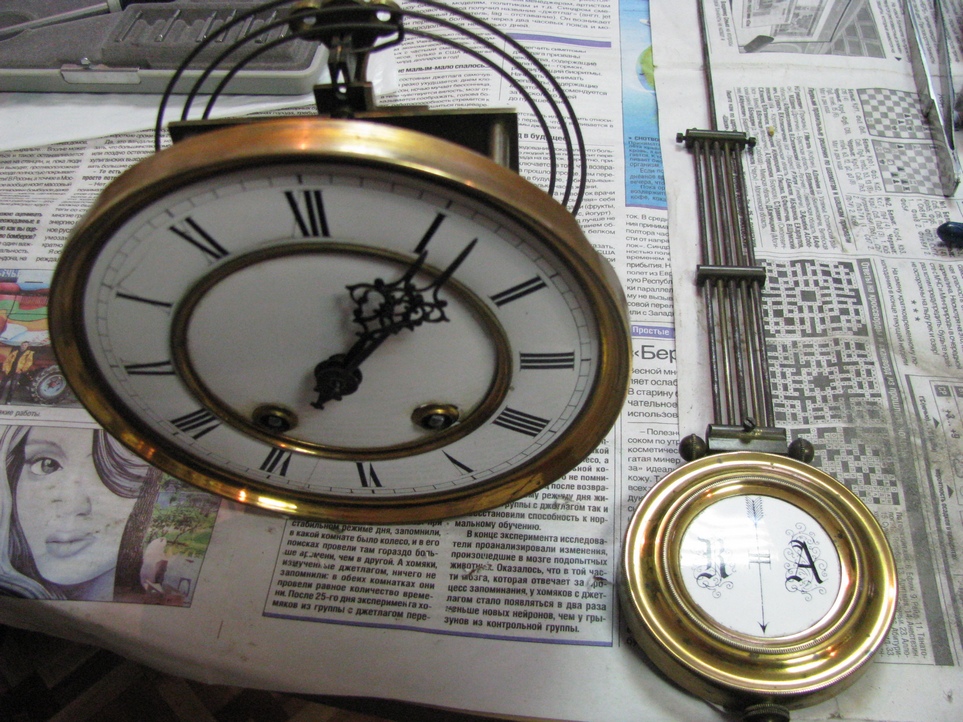

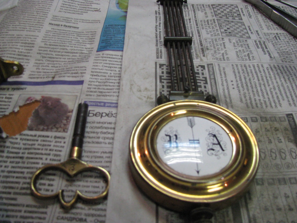

Уважаемые форумчане!
выкладываю фото, что получилось (предыстория посты 575, 584, часы собраны и работают).
Поднятые выше вопросы остались.
Название: Изображение 155_1.jpg
ID:	398623   Нажмите на изображение для увеличения
Название: Изображение 156_1.jpg
ID:	398624   Нажмите на изображение для увеличения
Название: Изображение 157_1.jpg
ID:	398625   Нажмите на изображение для увеличения
Название: Изображение 160_1.jpg
ID:	398626   Нажмите на изображение для увеличения
Название: Изображение 162_1.jpg
ID:	398627   Нажмите на изображение для увеличения
Название: Изображение 163_1.jpg

Сообщение от Locman2005 Посмотреть сообщение
возникли следующие вопросы по часам, посты 575, 584, часы собраны и работают:
какова скорость хода без подвеса маятника?
как правильно выставлять стрелки часов?
как часы должны бить (интересует состояние полного часа, полчаса, пятнадцати минут?), на час бъет 1 раз, получас вроде как 10 раз?
Что Вы имеете в виду под правильностью установки стрелок?
Часы бьют один раз в полчаса и количество часов каждый целый час, скорее всего часовую стрелку надо переставить на 180 град.

Уважаемый Seawolf64, по поводу минутной стрелки понял, вопрос по часовой стрелке, т.е. ждать пока пробъют и выставлять соответствующий час?
что по вопросу хода часов без подвеса (на сколько должны спешить?)
как в ходе эксплуатации (если остановились) переводить стрелки (чтобы понять и не повредить).
Часы без подвеса маятника эксплуатироваться не должны, поэтому непонятен Ваш вопрос, насколько они ДОЛЖНЫ спешить. Такими вычислениями вероятно никто, никогда не занимался, поэтому и ответа на этот вопрос нет.
Стрелки лучше переводить по хожу движения, каждый раз давая возможность отработать механизму боя.
С уважением.
С.Д.
Этот пользователь сказал Спасибо! Сергей Дмитриевич за это сообщение:
Locman2005 (07.03.2013)

Спасибо Сергей Дмитриевич! почему спрашиваю, т.к копус от часов заберу на днях, сейчас нет взможности подвеса маятника, часы спешат, вот и спрашиваю.

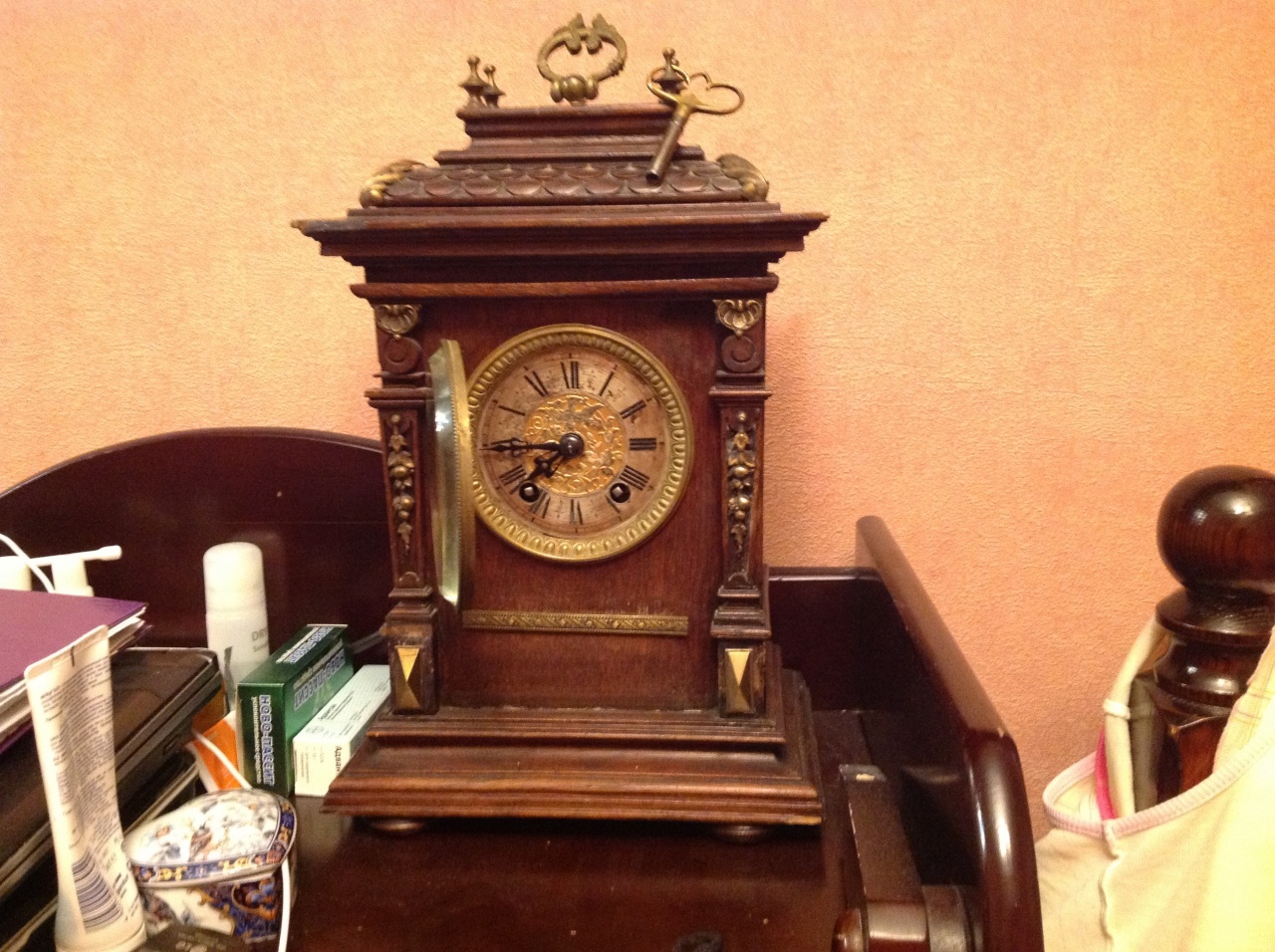

Приветствую форумчане!
выкладываю фото часов, так сказать в сборе, хотя над ними еще много работы по реставрации.
Часы идут, бой присутствует как и радость от того что получилось их оживить.
Подскажите, чего нехватает в корпусе часов (коробке), помоему должно быть навершие?
Если есть возможность выложите фото оригинальной "коробки"

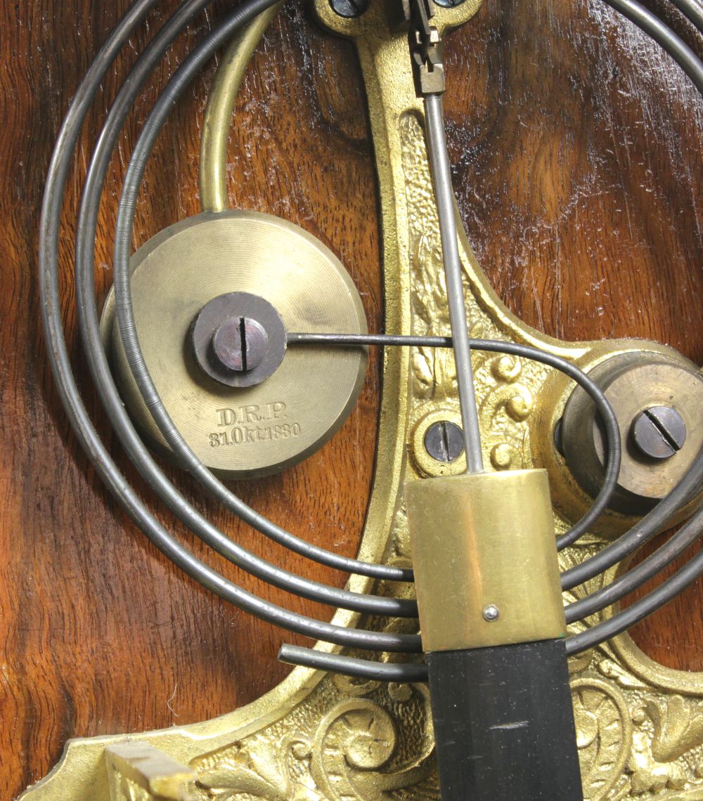

Добрый день уважаемые форумчане!
Не могли бы подсказать какая спираль гонга должна быть при такой конструкции. Часовой механизм фирмы Lenzkirch 1895 года выпуска с цифрой 2. Можно ли где приобрести оригинал, или чем можно заменить из более доступных часов, например ОЧЗ (какая модель)?

Добрый день, alex2006.
Форма спирали гонга с резонатором выглядела как на фото. Приобрести оригинальную спираль можно, но вероятнее всего в составе механизма в сборе на забугорных аукционах. Возможно, появляются и на аукро.
С уважением, Игорь

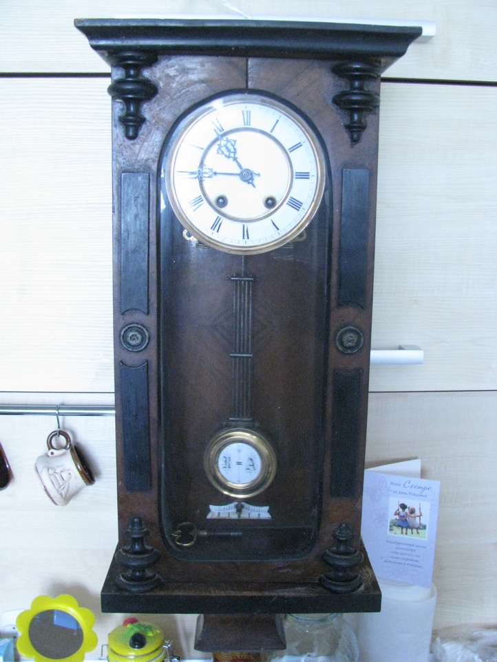

Здравствуйте,вопрос по корпусу,у кого нибудь есть похожие или фото из каталога.И кто может помочь с реставрацией цифера,заранее сп.)
