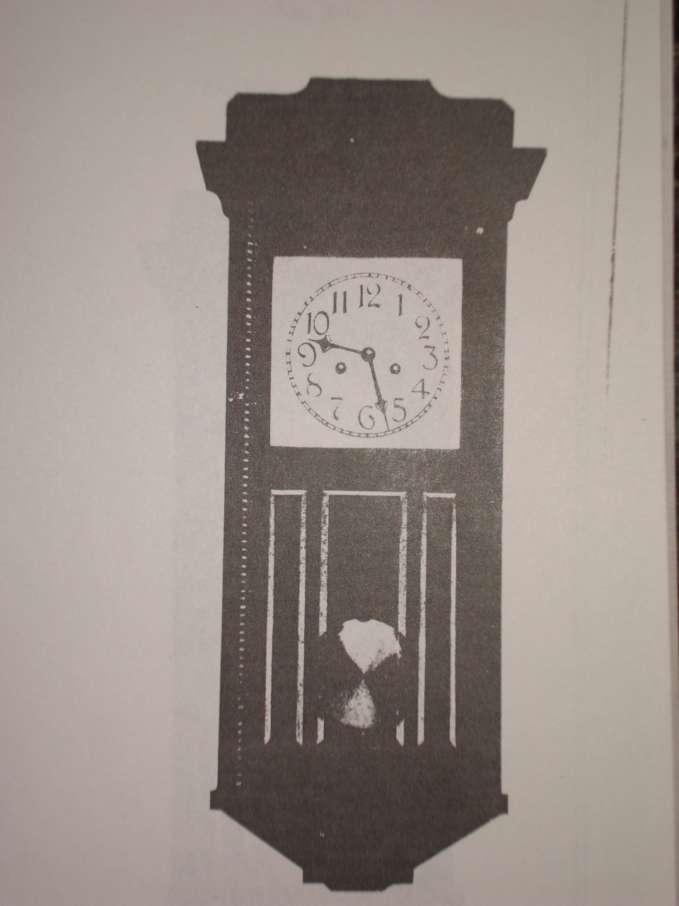

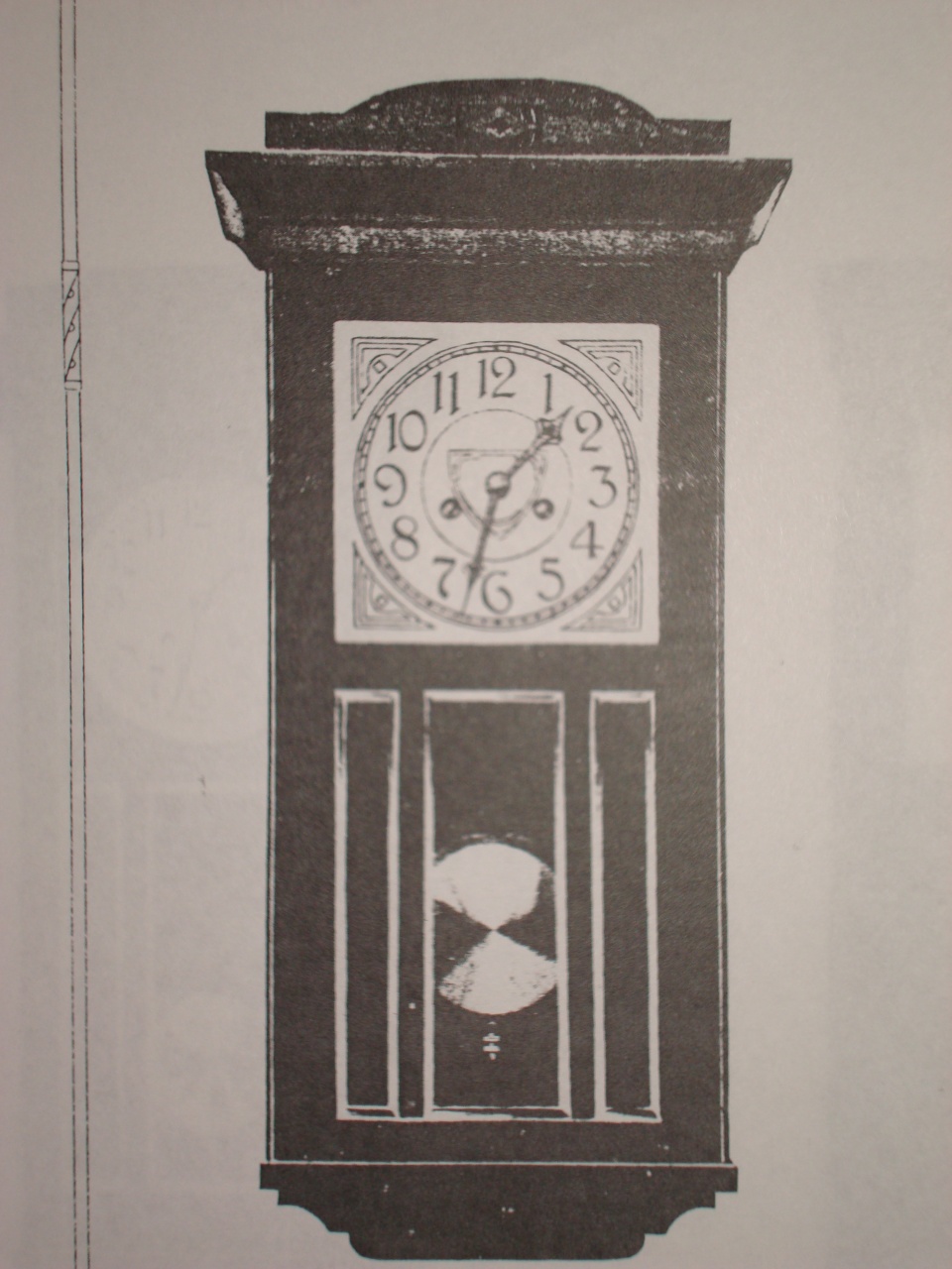

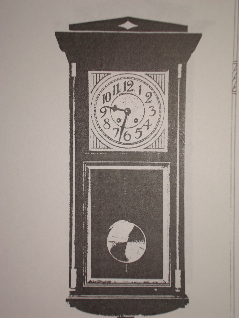

kkp2305, выкладываю фото 3-х вариантов циферблатов. Первый, по-моему, ваш.

Вот, кстати, попалось реальное изображение цифера №2

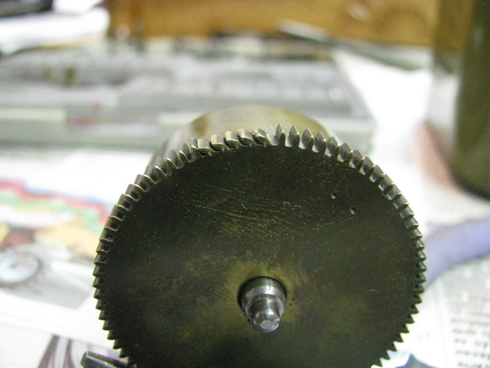

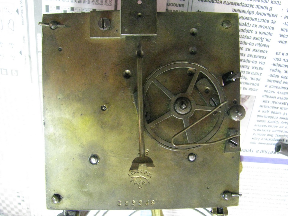

Добрый день уважаемые форумчане!
Попали и ко мне часы фирмы Lenzkirch, проблема в том что не работают.
Разобрав их обнаружил следующие неполадки (смотрите фото), плюс ко всему в одном из барабанов оборвана пружина.
Вопрос:
1. Правильно ли датировал - 1876 год?
2. как выправить зубцы шестерен, чтобы их не сломать?
3. как разобрать барабан и починить пружину?
С уважением.

зуб на колесе может и получится выправить , но на барабане - вряд ли
посмотрите эту тему http://forum.watch.ru/showthread.php?t=87322&page=11 посты 108 и 119, да и сам мастер из Беларуси
барабан разобрать легко - на крышке барабана должен быть вырез для поддева
Этот пользователь сказал Спасибо! Dima343 за это сообщение:
Locman2005 (02.03.2013)

1. Датировка правильная, насколько это позволяют сделать существующие таблицы.
2. Эти зубы уже не спасти, либо замена барабана, либо вставка новых зубов. Ссылку Вам уже дали в сообщении выше.
3. Эти зубы ещё можно попробовать поправить, но очень осторожно, результат не предсказуем.
4. Здесь больших проблем нет, но тоже очень осторожно, без фанатизма.

Дима343 и Сергей Дмитриевич, спасибо за быстрые ответы, буду пробовать

По своему опыту знаю, что на барабане -выправить зубья не получится- сломаются. На шестерне -можно выправить.Только очень осторожно. А пружину можно вылечить.
Согласен с Вами, зубы на барабане выправлять гораздо сложнее, но те что на фото №3, попробовать выправить можно, мне удавалось выравнивать подобные, поэтому и советую попробовать. Правда результат, как я говорил, не предсказуем, вернее предсказуем 50/50.
