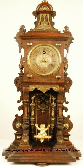

Вот попались в "паутине" такие интересные Лензкирхи.

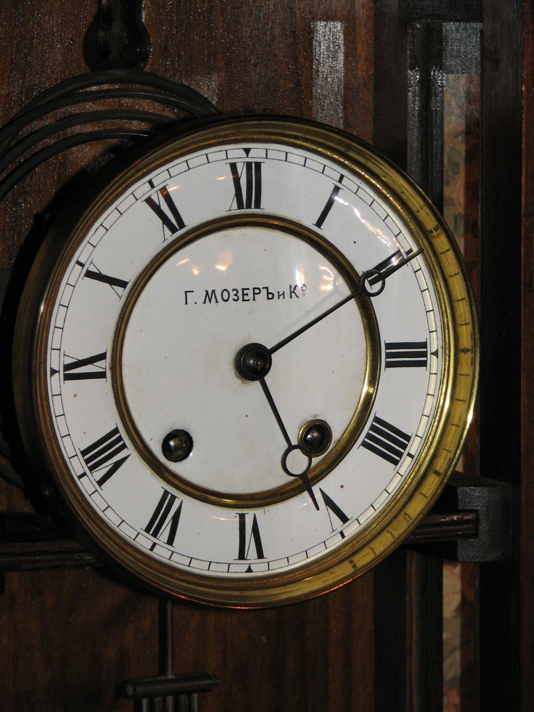

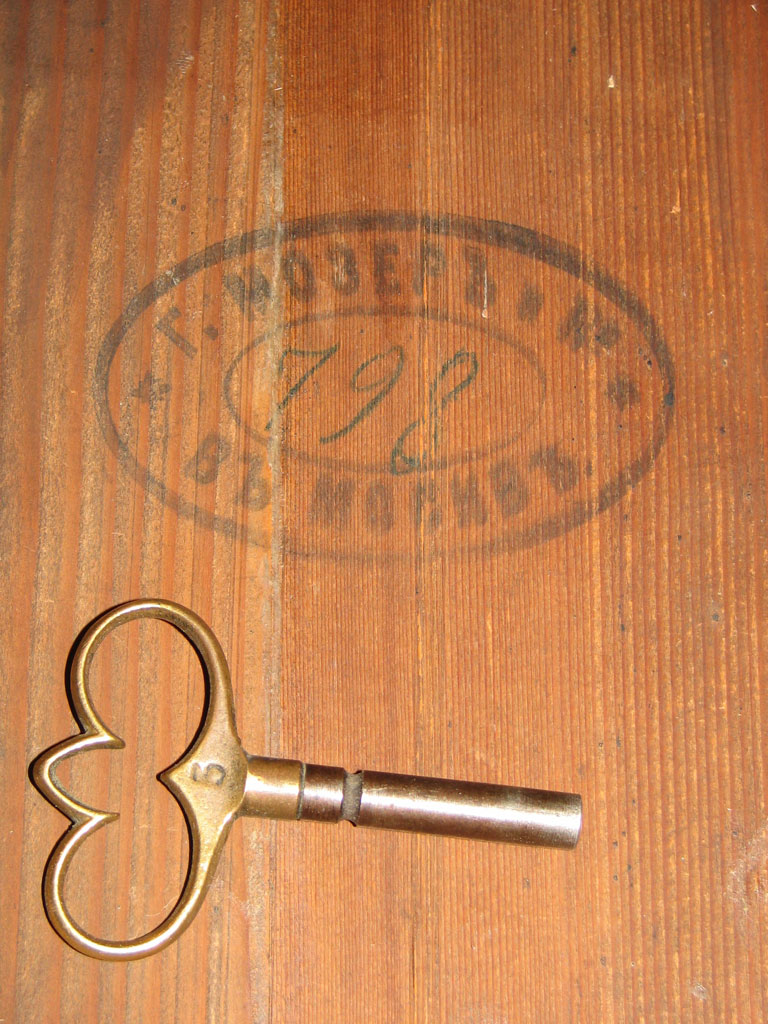

Старинные настенные часы известный марки Moser (Г. Мозер в Москве), механизм Lenzkirch миллионник.
Часики заботливо отреставрированы.

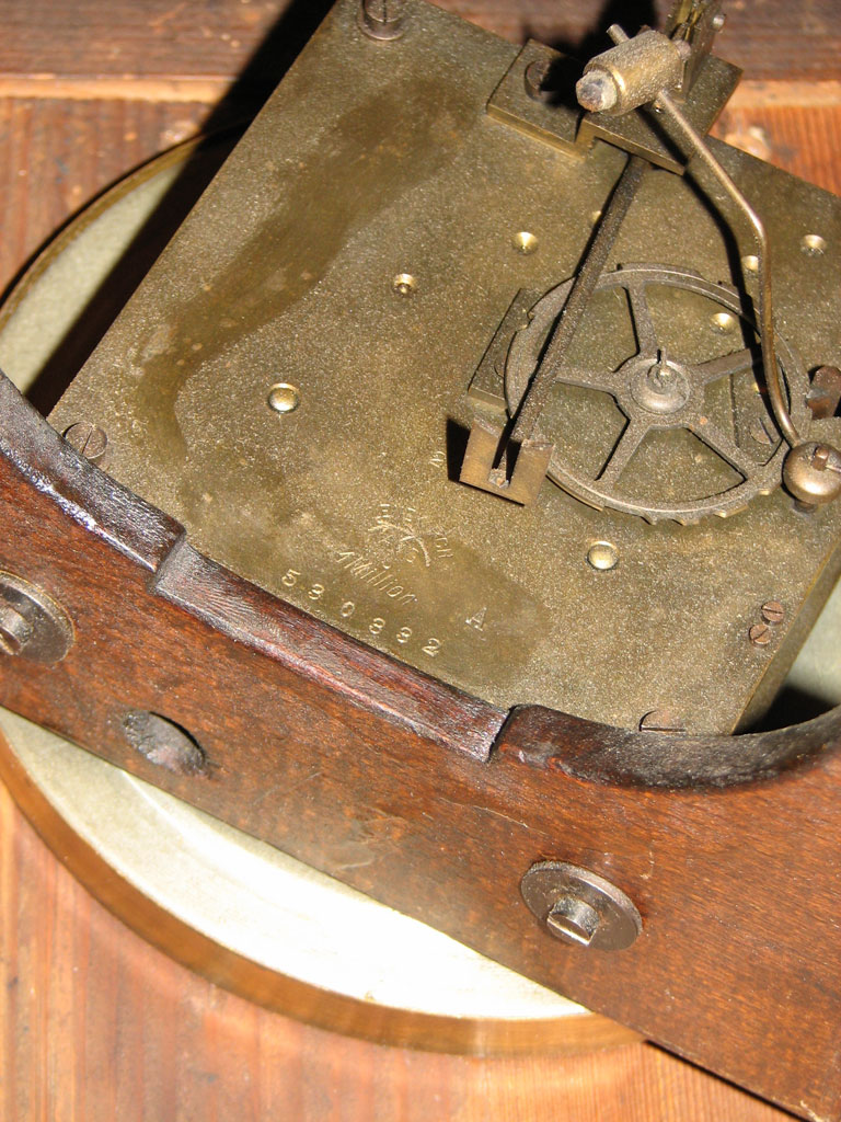

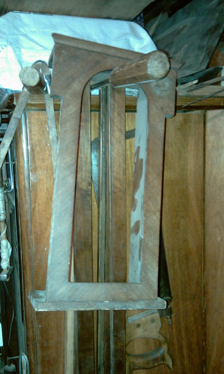

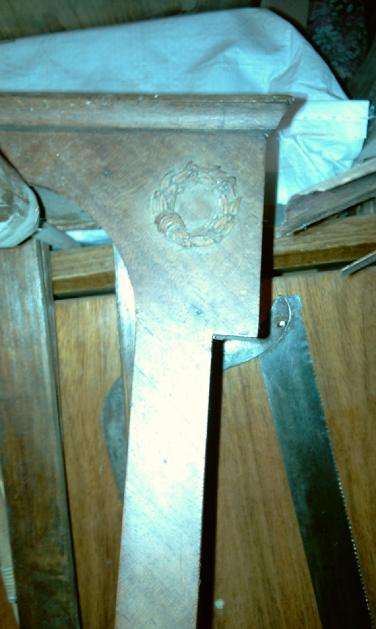

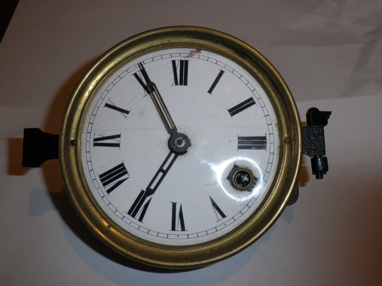

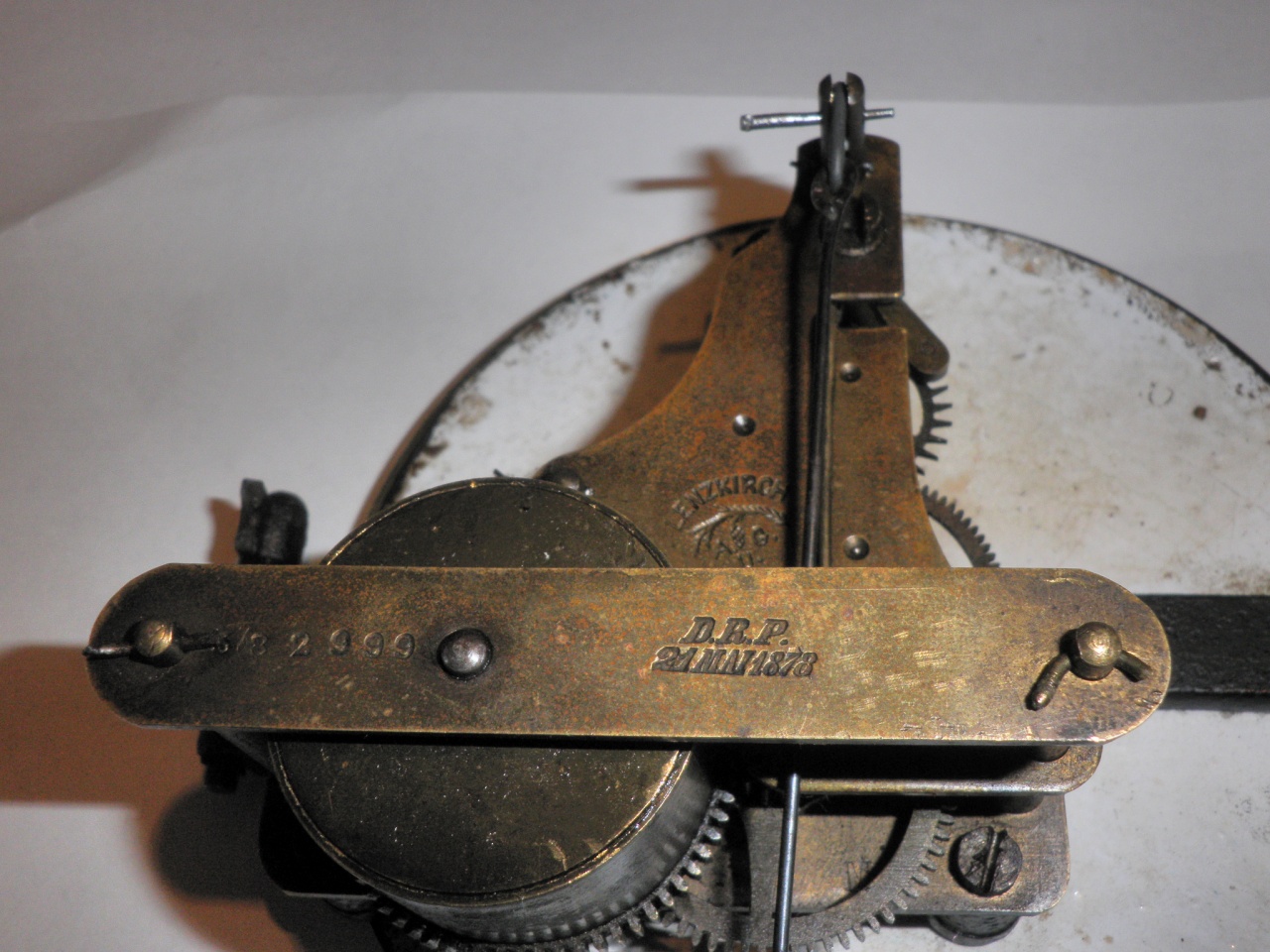

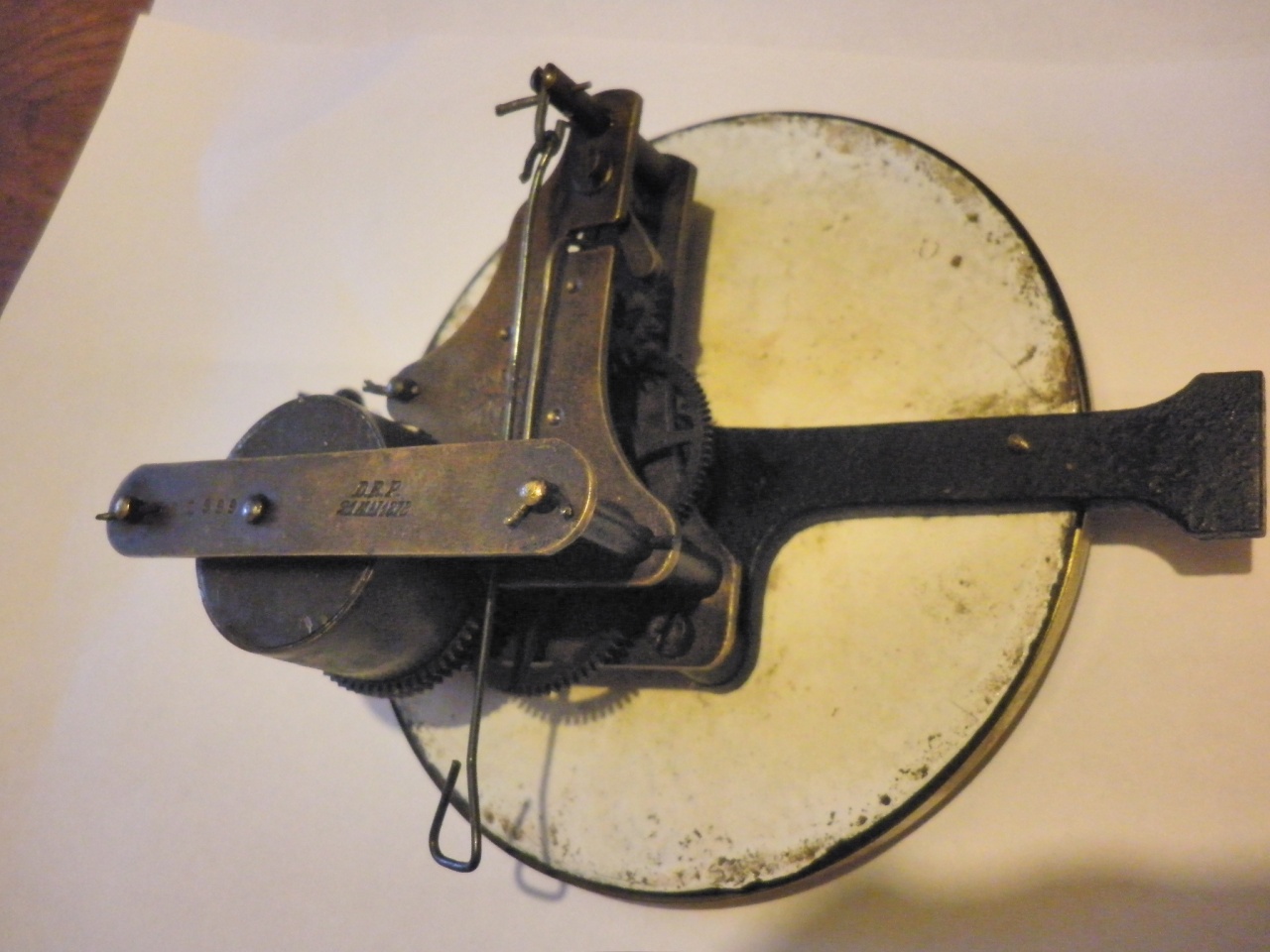

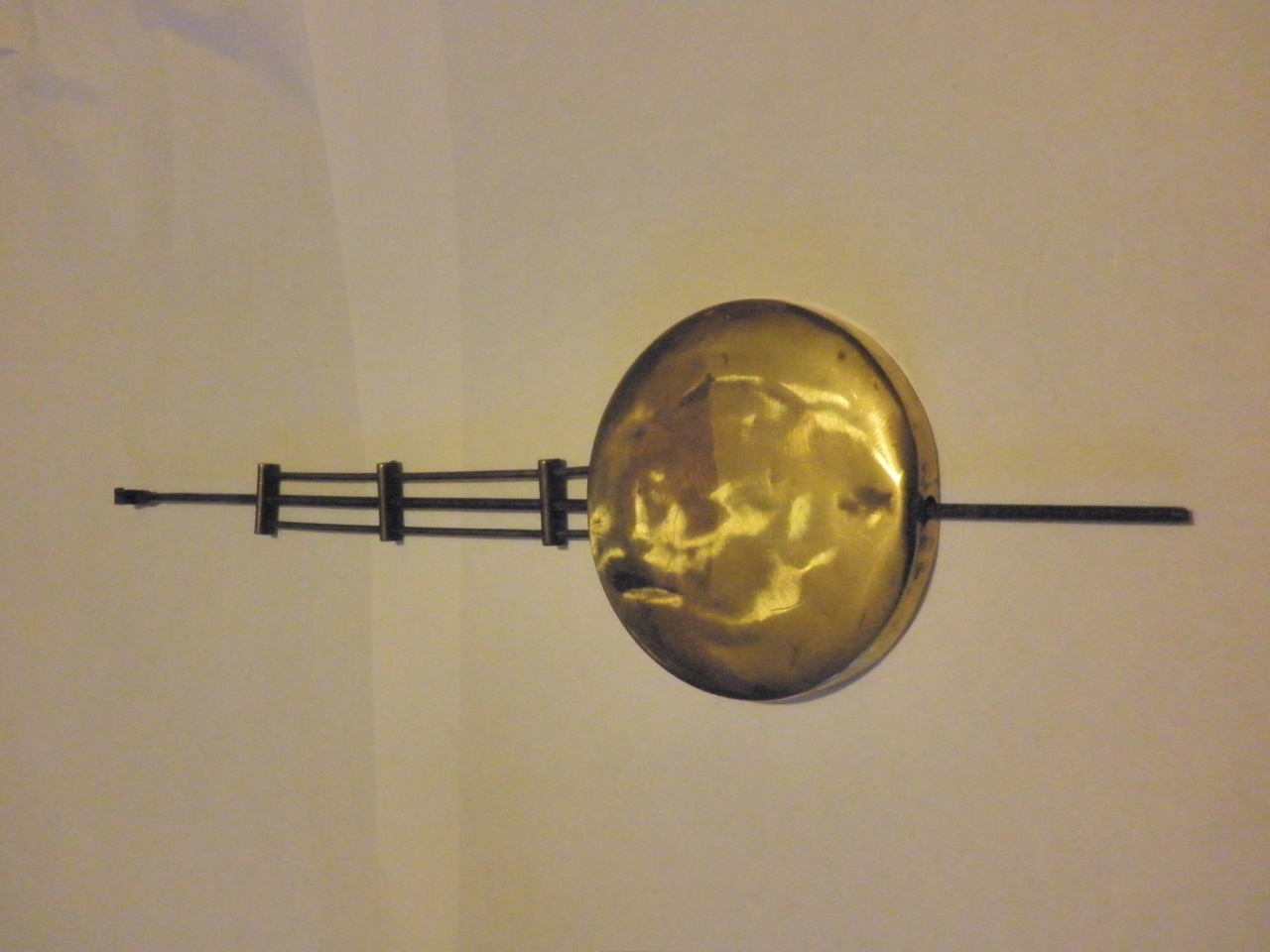

Здравствуйте, уважаемые форумчане!

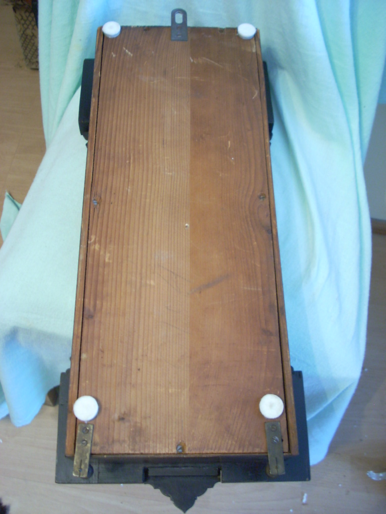

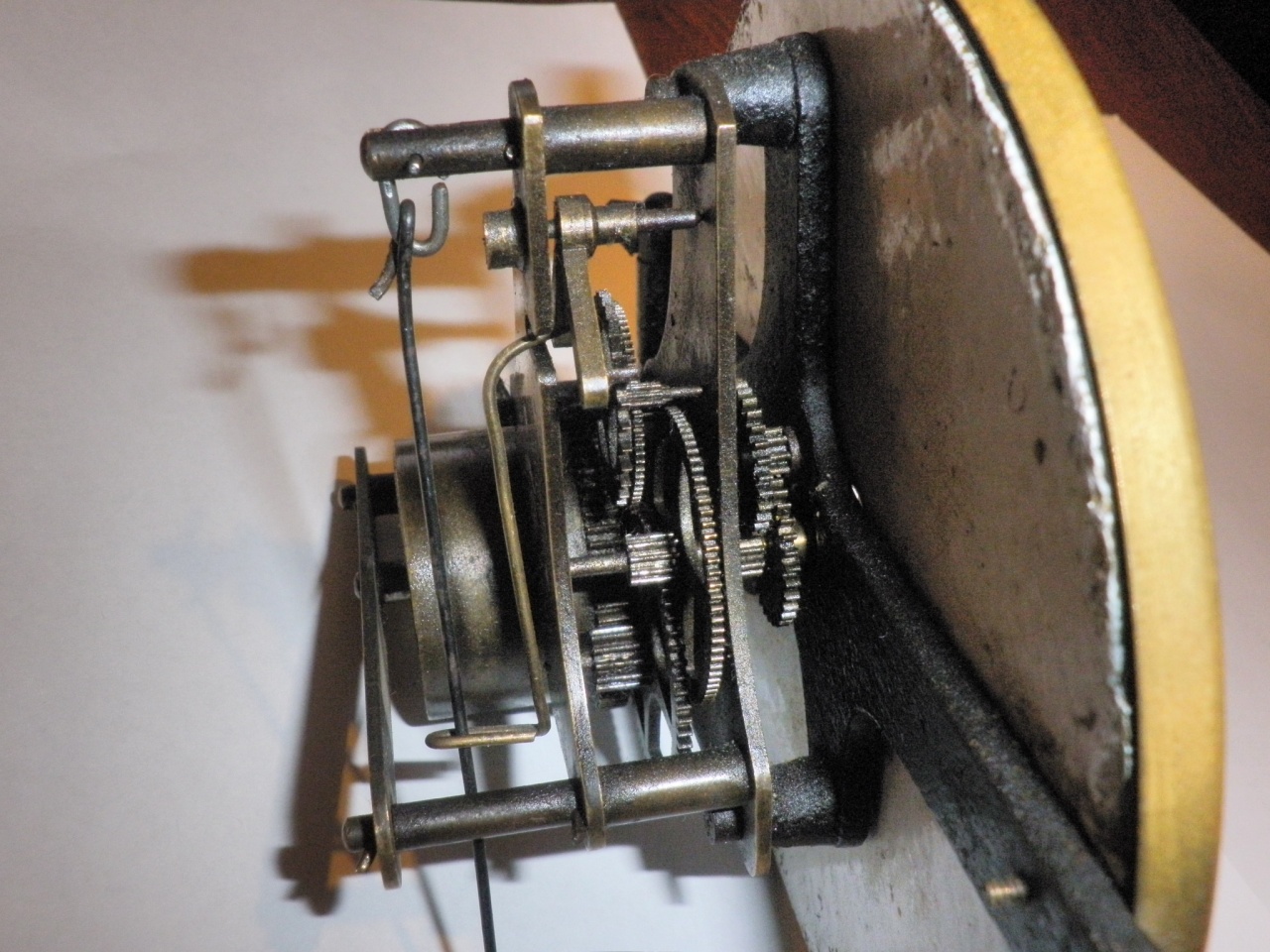

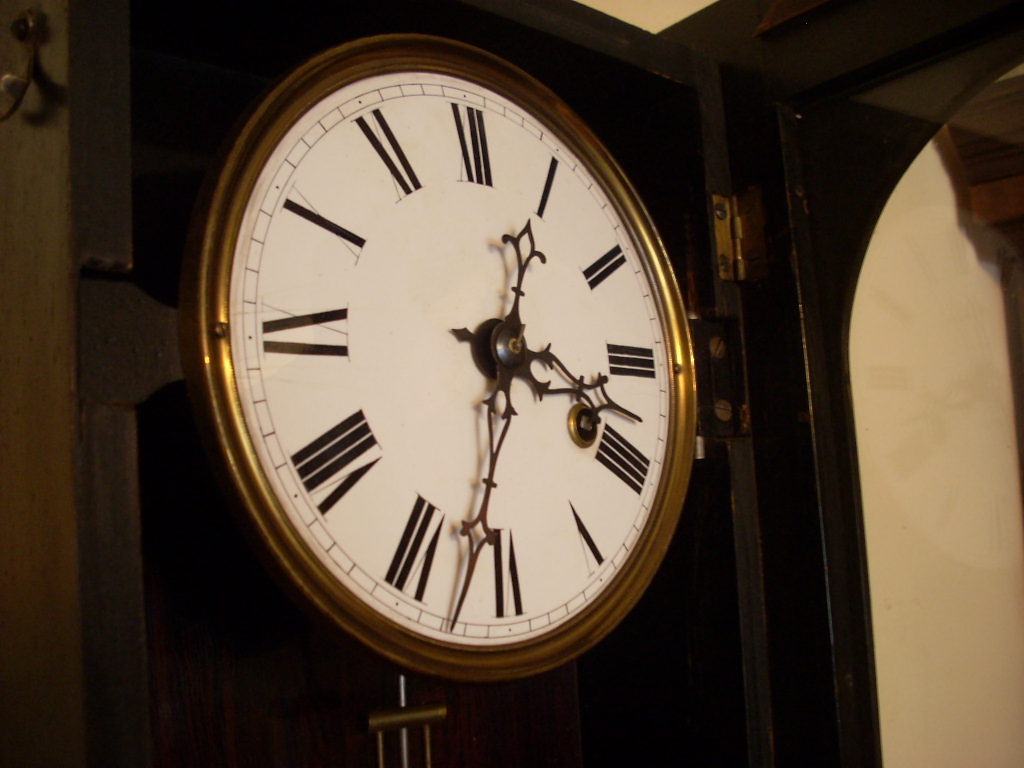

У знакомого есть вот такой механизм Lenzkirch и останки корпуса, в котором он стоял. От корпуса, кроме того, что на фото, есть еще задняя стенка. На механизме выбит номер 382 999 и D.R.P. 21 MAI 1878. Спуск Brocot.
В связи с этим у меня следующие вопросы к специалистам:
1. Как я понимаю, D.R.P. 21 MAI 1878 относится к патенту Lenzkirch №4328, выданному 25 марта 1879. В свою очередь, если номер, выбитый на механизме, относится к сквозной нумерации, приведенной в начале данной темы, то этот механизм должен был быть изготовлен после 21 мая 1878. А по таблице это 1876 год.
2. Могла ли быть изначально такая система подвеса маятника, или это уже позднейшее усовершенствование. В патенте вроде как речь идет именно о пружине подвеса маятника – пендельфедере.
3. Мастер имеет желание восстановить корпус. Не могли бы вы, пожалуйста, помочь мне с изображениями. Это поможет ему понять куда двигаться по восстановлению.
Большое спасибо!

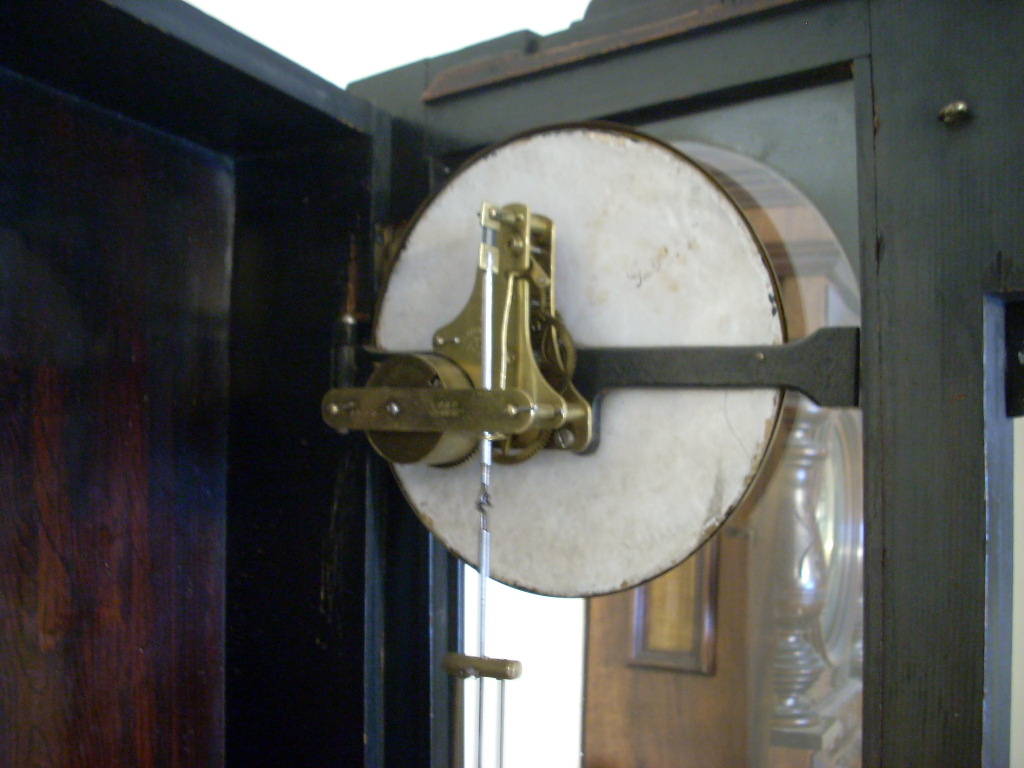

Добрый день, YuriyL.
Часики вашего знакомого имеют механизм типа "Brückenwerke" (мост). Вы правильно указали номер патента, которые соответствует дате, выбитой на мосту. Кратко он звучит так "Neuerungen in der Bauart von Uhrwerken". Что-то типа "Инновации (изменения) в (типе) модели механизма". Скорее всего это касается расположения поводка маятника внутри механизма между барабанами. Такое расположение повлекло за собой уменьшение толщины корпуса. Механизм также больше не нуждался в скобе крепления на задней стенке. Учитывая стремление г-на Хаузера к сокращению себестоимости производства, это было революционное решение, которое позволило реализовать его замыслы.
Что касается датировки...Не смотрите вы в эти таблицы. Они отражают лишь мнение их составителей и представляют собой лишь аппроксимации. Есть только 3 даты : Начало работы компании, дата производства механизма с номером 1 миллион и дата производства механизма с номером 2 миллиона.

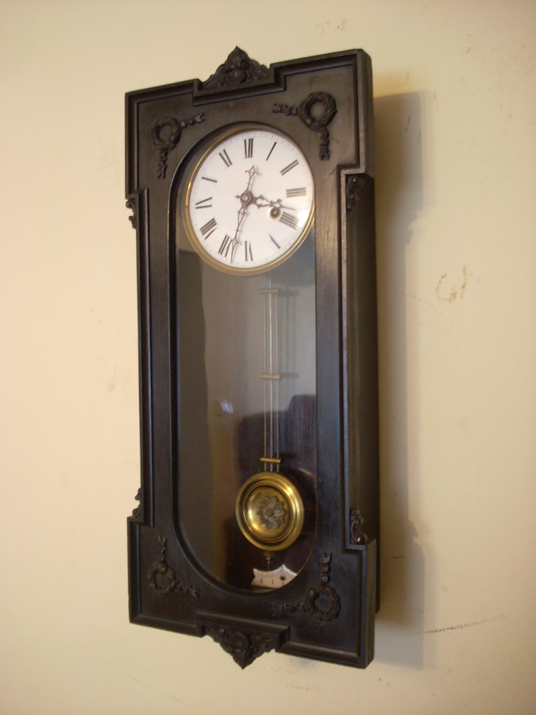

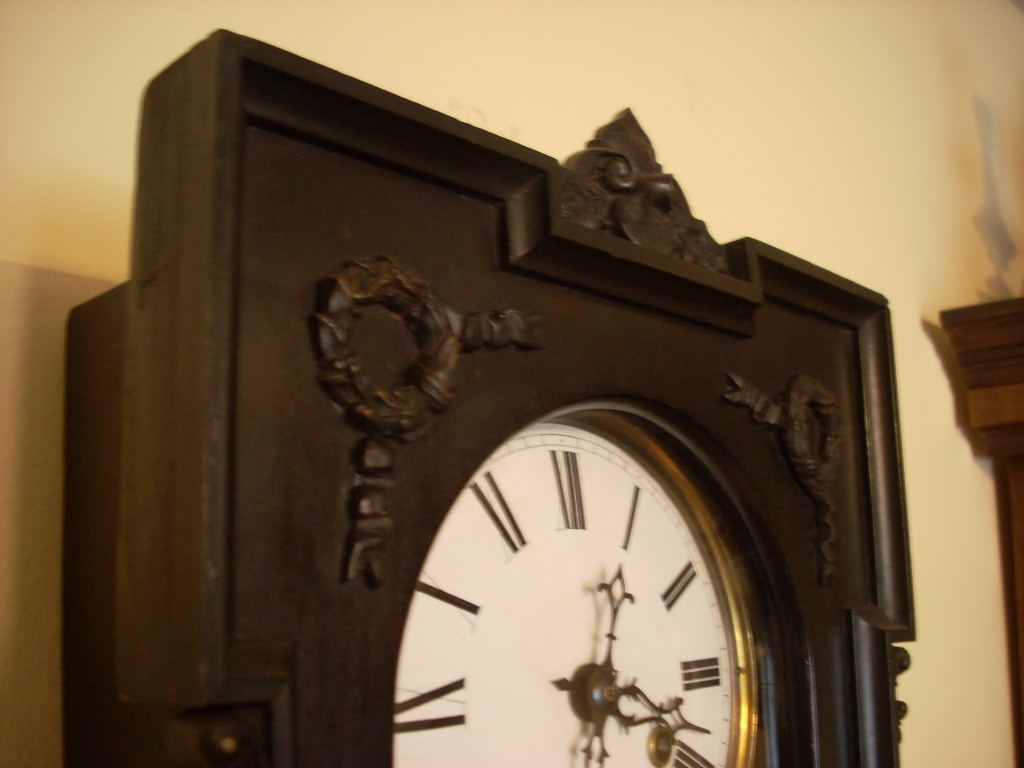

Предоставляю вам несколько фото почти подобных часов с польского форума. Обратите внимание, на них поводок маятника висит уже на пендельфедере.
Возможно, это уже модификация, которая была выпущена позже механизма часов вашего закомого.
С уважением, Игорь.

Большое спасибо, Игорь, за помощь!
Номер на механизме очень близкий, так что, думаю, и стиль корпуса где-то рядом. Поэтому он, как специалист по реставрации, будет восстанавливать то, что очевидно, а остальное по мере нахождения информации.

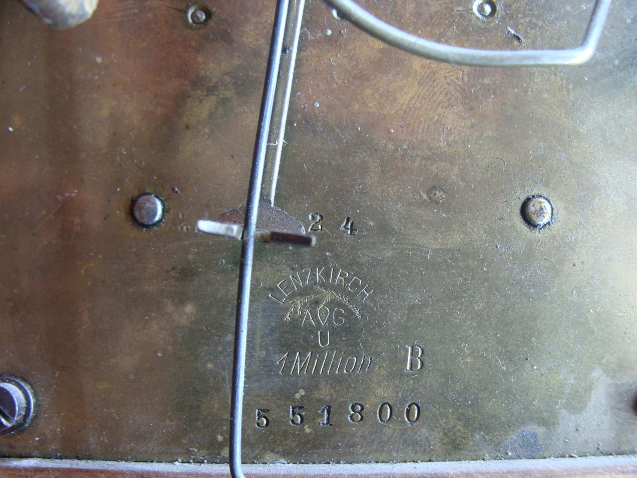

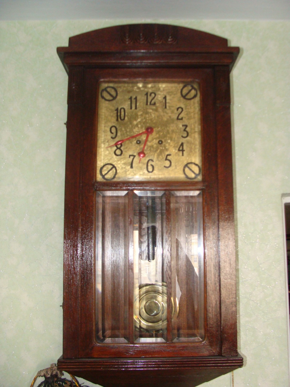

Дорый день помогите определить год выпуска настенных часов lenzkrich
На механизме выбито следующее
24 В
1 million
551800
И какова их ориентировочная цена
Заранее благодарен

сбрасываю фото
Сбрасываю фото

В начале этой темы есть таблица для определения года выпуска -1907-1908 год. Кроме этого много другой информации, читайте выше.
