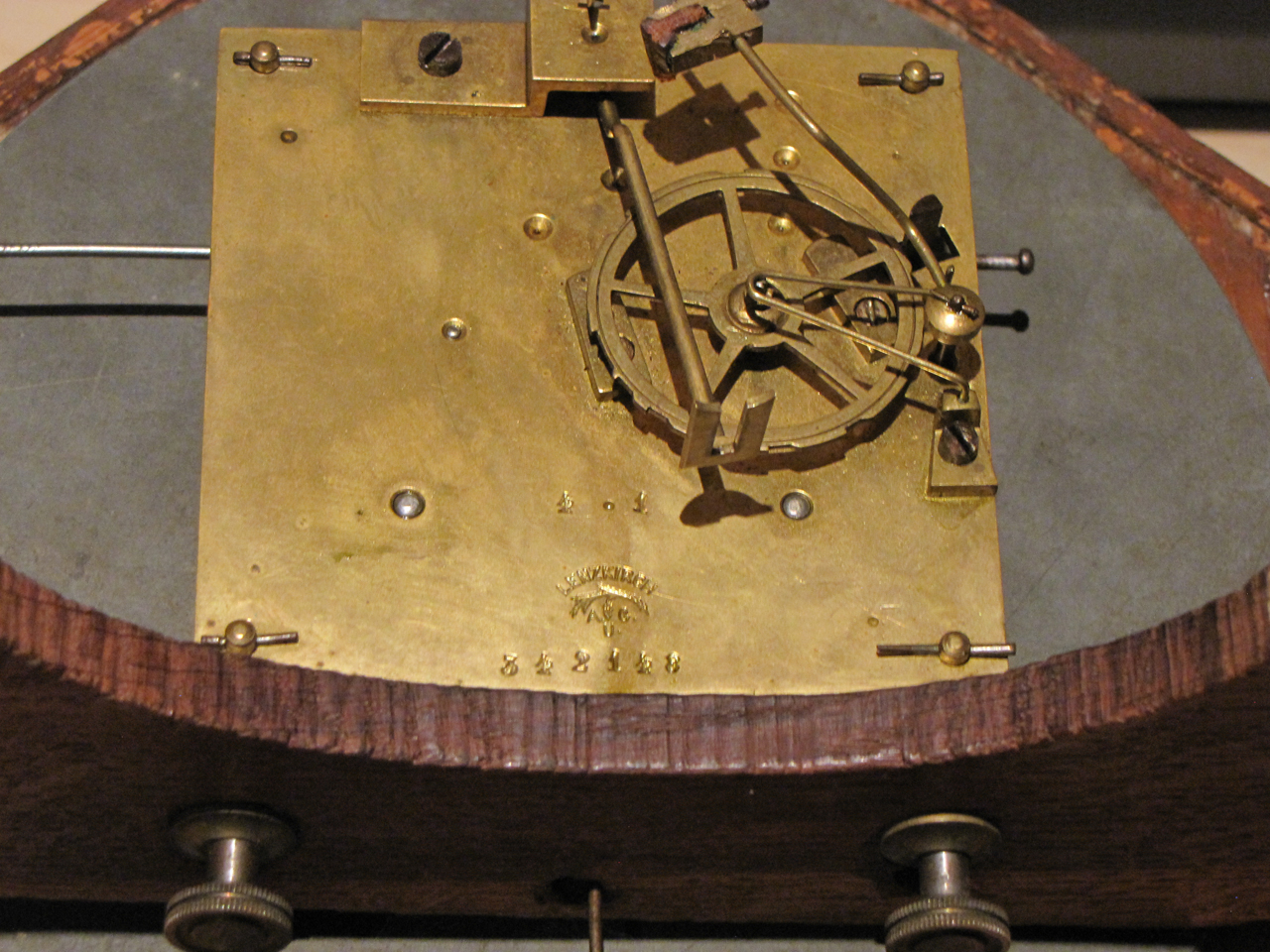

Подскажите, пожалуйста, чем отличаются механизмы, если не считать, что изготовлены они в разное время: в первом случае на задней платине стоит буква "В", в другом -- цифра "2".

Добрый день, Apprentice.
При производстве часов фирма Ленцкирх время от времени вносила изменения в механизмы с целью снижения себестоимости производства. Так, например только вилка спуска Грахама имела 3 формы не считая модификаций каждой из форм, направленные на улучшения характеристик в связи с изменением формы. Такие изменения позволили сократить, например, потребление листовой латуни около 30%. Такие изменения, соответственно, вызывали изменения в компоновке узлов и размещению деталей механизмов, но не изменяли их размеров и передаточного соотношения. Инженерный гений господина Хаузера заключался в унификации узлов в механизмах одной и той же серии. Поэтому ваши механизмы 41 серии в исполнении с квадратными платинами (есть ещё 41 серия с круглыми платинами а-ля французские каминные) с точки зрения функциональности не отличаются ничем. С визуальной - возможно. Что касается маркировки 2 и B, то я выскажу мнение эксперта в вопросе нумерации механизмов Ленцкирх Дугласа К. Стивенсона.
Эта маркировка соответствует механизмам так называемого "2-го сорта", который значится в прейскурантах компании как "II Qualitat". Механизмы с такой маркировкой чаще всего можно обнаружить в часах сторонних производителей, которые, предположительно, приобретали их для установки в свои корпуса.
С уважением, Игорь.
Эти 2 пользователей сказали Спасибо! Pyroman за это сообщение:
Apprentice (02.01.2013), Сергей Дмитриевич (02.01.2013)

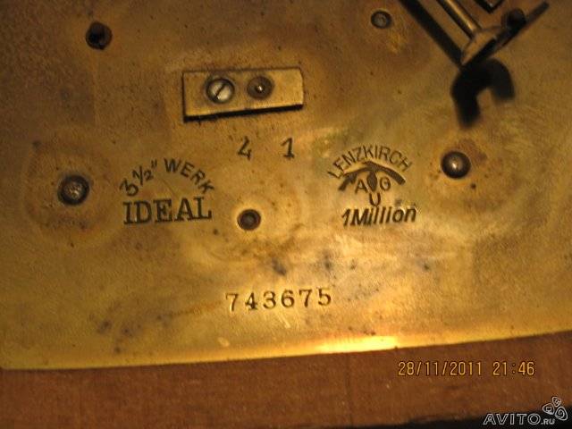

Встречается ещё такой вариант в шайбах-миллионниках.

Совершенно верно. Это механизм типоразмера 3,5 дюйма. Размер механизма, которым мы привыкли видеть - 4 дюйма. Оба механизма предлагались для установки в "Runde Rahmen-Uhren". Механизм размером 4 дюйма устанавливался только в "топовый" вариант каждой модели. Для вышеупомянутой модели диаметром 32 см стоимость этих модификаций в 1903 году была следующая:
С механизмом 3,5" без боя - 27,50 М, с боем - 32,00 М
С механизмом 4,0" без боя - 32,00 М, с боем - 40,00 М.
