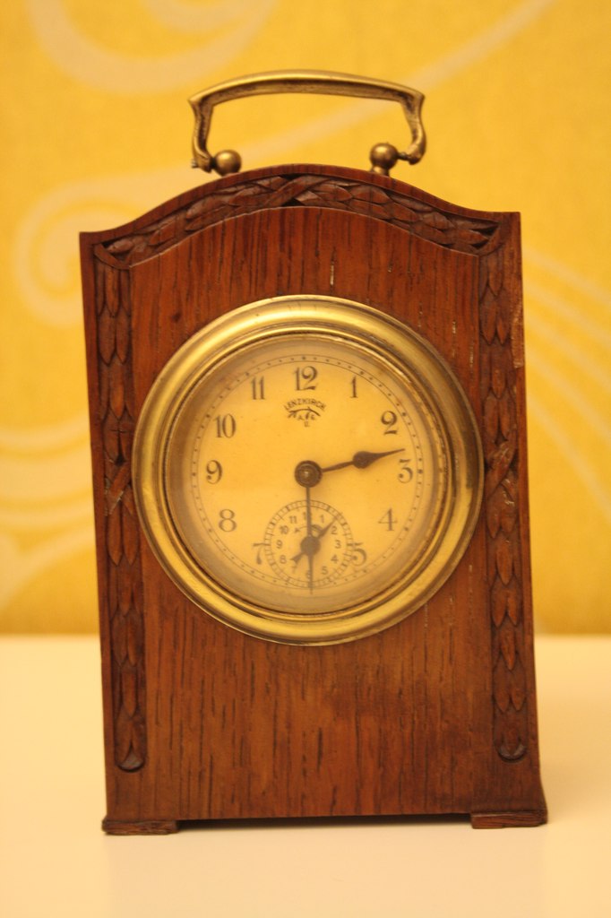

будильник lenzkirch
доброго времени суток, форумчане. помогите разобраться с комплектностью будильника. нет задней крышки и стекла и соответствие меха этому корпусу будильника.

На мой взгляд все соответствует, сзади была латунная круглая крышка с отверстиями для ручек завода.

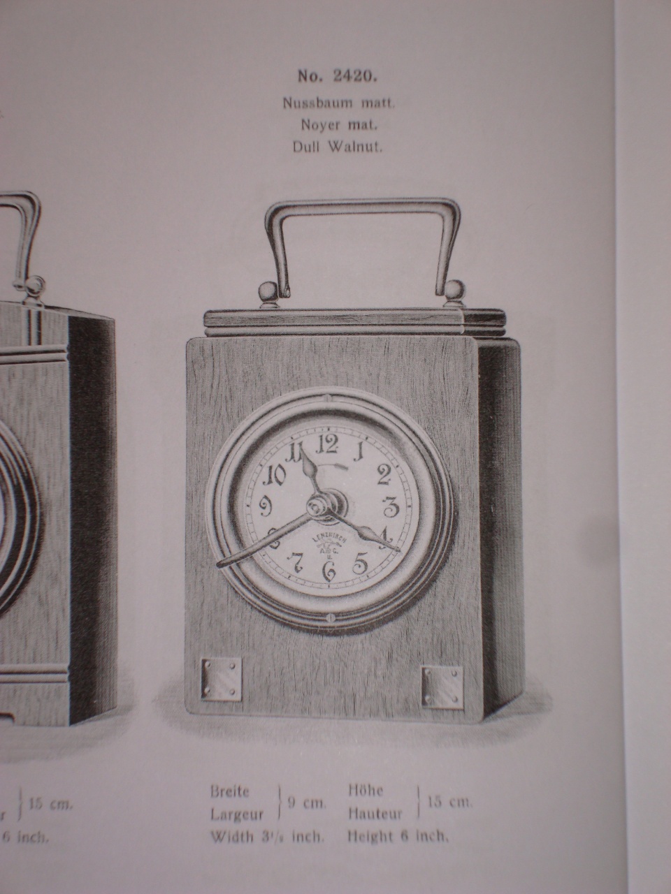

Добрый день, sashokvyb
Вот моделька, подобная Вашим часам. Как видите, для будильников такого дизайна характерна соответствующая форма стрелок. Стекла в этом будильнике нет, так как стрелка установки боя находится на лицевой стороне. также выкладываю фото задней крышки будильника. Механизм будильника соответствует модели. Вопрос, возможно, к серийному номеру. Так как я встречал будильники, в основном, с серийным номером больше 1 миллиона.

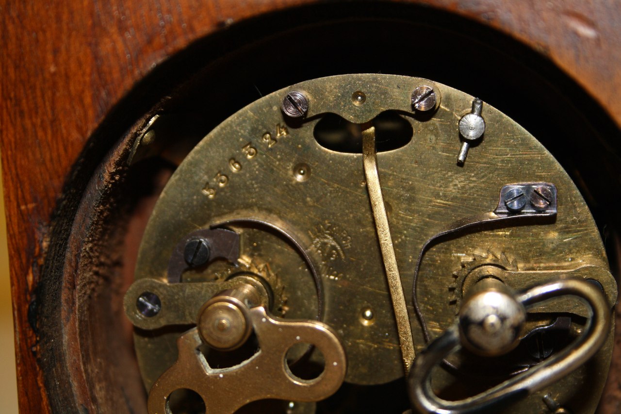

добрый вечер, олег. то , что крышки нет-это понятно. но на мехе нет отверстий для ручек подвода стрелок времени и звонка будильника. и не совсем понятно должно стоять стекло или нет.

Никаких ручек, всё подводится, как в настенных часах

Стекла изначально не было, стрелки подводились с лица. Спасибо Игорю за фото!

спасибо, pyroman. не совсем понятно на моем будильнике как крепилась задняя крышка. ведь отверстий на корпусе нет. а может такой вариант:
