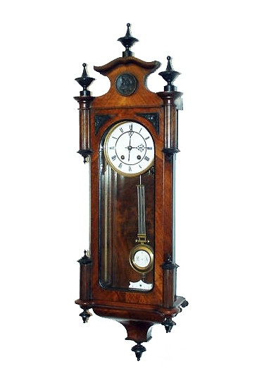

Здравствуйте ВСЕМ! Подскажите, пожалуйста, какая должна быть макушка у этих ленцкирхов? (особенно важно мнение ОЛЕГА)

Добрый день, otto49
Вы можете предоставить фото механизма, возможно он имеет отметку "2Q". И тогда, возможно, корпус принадлежит руке неизвестного мастера, а не фабрике Lenzkirch и в каталоге не значится.

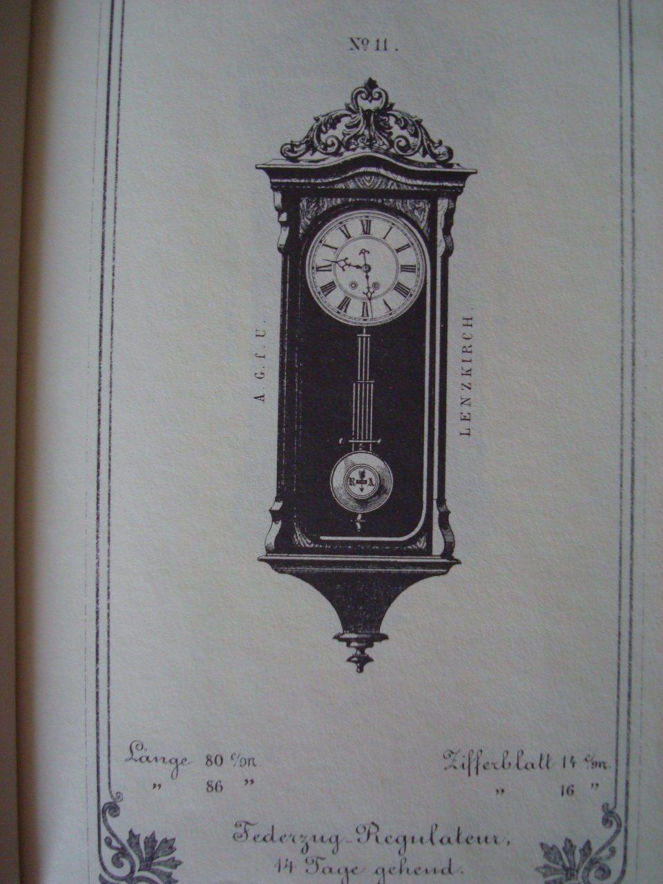

Добрый вечер otto49.
Корпус действительно странный, смешение стилей получается.
Напрашивается примерно вот такой вариант, но накладные полуколонны вместо разрезных, смущают.
Возможно эти полуколонны вставил неизвестный народный умелец ?
С уважением.
С.Д.

Здравствуйте всем и огромное спасибо что обратили на меня ВАШЕ Внимание! На мехе клеймо ленцкирх ветка с1ой шишкой под ней AGU по серёдке 26 в стороне 2 номер75834. К корпусу привинчена рама на раме кронштейн с маятником. Бой гребёнчатый (с улиткой) не знаю как правильно часы взял у одного мирянина говорил что дед привез с войны, корпус вроде не разбирался не было в наличии одной шишки и макушки,между верхними шишками есть прорезь

Согласен с Сергеем Дмитриевичем.
Эдакое смешение стилей Переходного и Грюндерцайт.
Я посмотрел по каталогам. Такого варианта исполнения не нашел.

А вот у меня есть ещё такие ленцы №меха 12783 у них рядом с гнездом вала боя стоит клеймо 2Q по номеру это год приблизительно 1856 а что такое 2Q?

Это механизм второго сорта, у них отдельная нумерация, и для таких механизмов нет документального подтверждения хотя бы приблизительного времени происхождения. Такие механизмы использовали сторонние производители часов.
В начале этой темы Oled разместил таблицу серийных номеров и там есть информация о времени появления таких механизмов.
Что касается экземпляра на фото, то ему ближе всего подходит № 11 из каталога. Но в каталоге другая форма верха корпуса. И тут два варианта: либо корпус стороннего производителя с механизмом "2Q", либо Ленцкирх таки изготовлял часы в таком корпусе, но тогда есть вариант замены кем-то механизма на "2Q". Обратите внимание на форму стрелок часов, которые в каталоге. Они эпохи Бидермайер и Переходного периода. А те, которые на ваших соответствуют более поздним механизмам эпохи Грюндерцайт или даже Югендштиль.

Именно так, Игорь абсолютно прав, механизмы с клеймом 2 или 2Q - это второй сорт, считается, что сам Ленцкирх ими часы не комплектовал, но продавал налево. К примеру, многие наши торговые дома, включая Буре и Мозера, комплектовали такими механизмами свои часы, корпуса которых производились локально.
Впервые механизмы с таким обозначением появились в 1880-е, система серийных номеров на них была отличной от основной, датировать по ней еще не научились, но, я полагаю, что если вести счет с середины 1880х годов, то расчитать примерно год производства можно.
